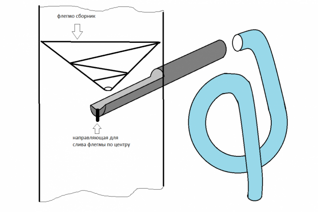

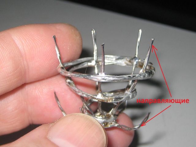

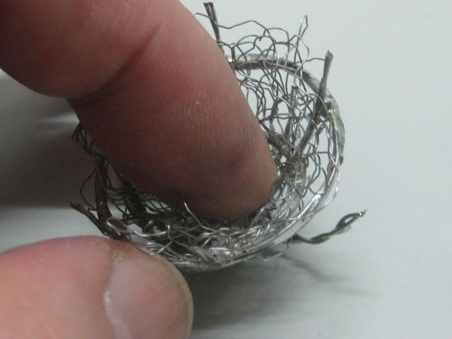

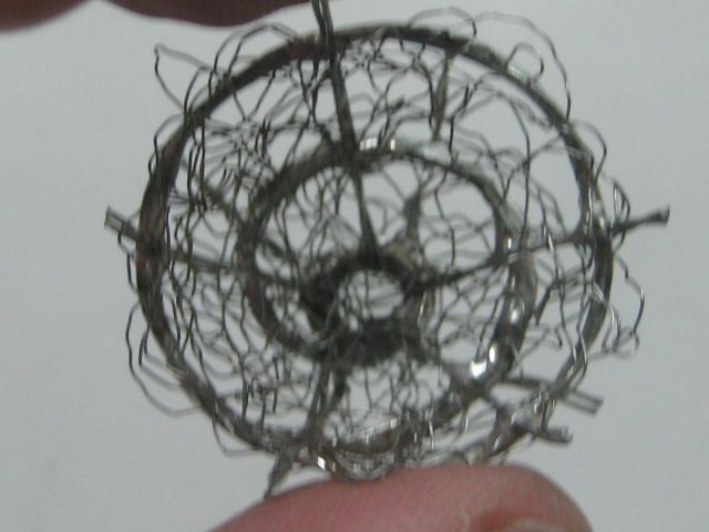

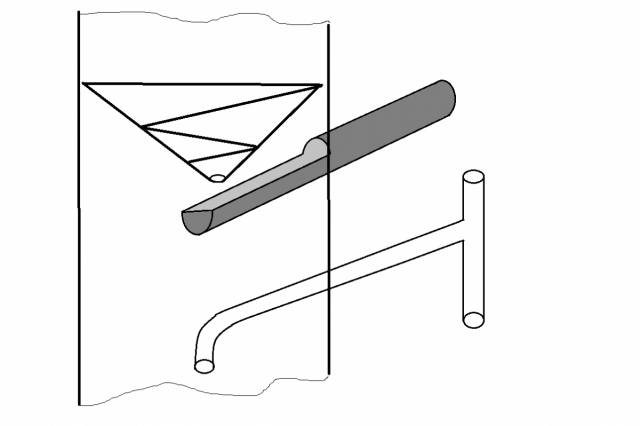

Аквалюб Опубликовано 10 марта, 2016 Опубликовано 10 марта, 2016 (изменено) Недавно делал новые концентраторы, добавил направляющие проволочки выше верхнего кольца. Теперь вообще без проблем устанавливаются в трубу строго по оси. Черенком швабры пропихнул в трубу, они ровнехонько и встали. Путанку так же немного выпустил в верх, для сбора флегмы со стенок. Сейчас их в колонне 4 штуки. Первая ниже ЦП, вторая на УО " сивухи" и ещё две с равным промежутком в теле колонны . Повторять старый спор о пользе или вреде концентраторов не хочу... Однако есть от них и ещё один бонус - пользовать как часть Узла Отбора. В этом случае не надо пилить колонну и паять потом пластины под углом, ведь проще изготовить и поставить концентратор. Эскиз - один из вариантов как УО. Изменено 10 марта, 2016 пользователем Аквалюб 2 Если хочешь быть счастливым - будь им ! (Козьма Прутков )

МАРТ Опубликовано 12 марта, 2016 Опубликовано 12 марта, 2016 (изменено) [member=Антел], прийдется новый делать ,, что б сфотать ,все в колоннах стоят ,сделаю но если кому не в терпеж в теме бк малютка на ХД ,Вася выложил на первой стр кино ,,спецом флегмосборник , суть одна ,,но он его с верху крепит ,,не верно это, его во внутрь нужно ,,,СДЕЛАВ КОЛЬЦО ИЗ ТРУБЫ МЕНЬШЕГО ДИАМЕТРА -РАЗРЕЗАТЬ И ЗАСУНУТЬ В ЦАРГУ ,ИЛИ В СОЕДЕНИТЕЛЬНЫЙ ФИТИНГ Изменено 12 марта, 2016 пользователем МАРТ

МАРТ Опубликовано 12 марта, 2016 Опубликовано 12 марта, 2016 (изменено) [b][member=GrOV][/b Зайди в тему бражная колонна малютка 1 страница на хд,там 9 ый фильм с верху ,нажми пуск сама конструкция сразу вылезит ,,только его во внутрь вставлять нужно ,если между царгами то во фланец ,что б когда закрутил конец в нижней царге был ,путанку верхнюю на время перегона выкинуть края нижнего буртика распилены на 5 мм и загнуты во внутрь а к ним проволка припаевается я дырочки маленькие сверлил ,не паял а просто просовывал и закручивал ,а все остальное лудил Изменено 12 марта, 2016 пользователем МАРТ 1

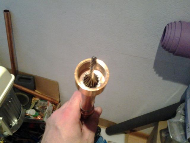

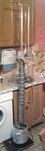

Luk Опубликовано 12 марта, 2016 Опубликовано 12 марта, 2016 (изменено) Доброго времени суток. Под чутким руководством Александра (Март) , по чертежам на Том форуме, я собрал БКМ, все работает хорошо. Концентратор стоит, и льет в центр насадки. Пока учусь работать, не просто, но очень нравиться. О скоростях говорить не буду, но, для себя сделал пока, 96.06, с учетом температуры. Напиток отличный. На БКМ, гнал всего 3 раза. Аппаратом даволен.! На первом фото, концентратор, на втором сама БКМ. Изменено 12 марта, 2016 пользователем Luk 1
МАРТ Опубликовано 12 марта, 2016 Опубликовано 12 марта, 2016 (изменено) [member=Luk], Ага спасиб ,дорога ложка к обеду ,,хотя это и есть по теме -распределение насадки ,, , скорость до 1,5 литра в час 95 самогона ,при навалке 40 500 милилитров в час спирт Изменено 12 марта, 2016 пользователем МАРТ
