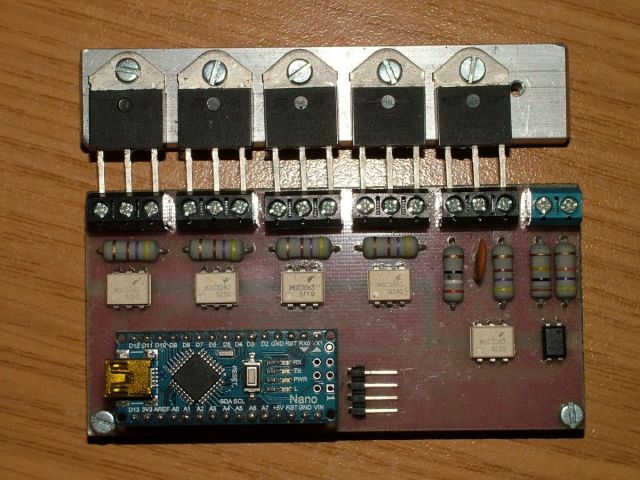

ТЭН 3кВт. снижение нагрузки на сеть, Управление ТЭН-ом по новому

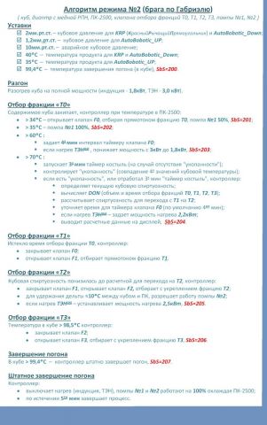

Естественно и я изначально:
  • провожу энное количество погонов в ручном режиме;
  • анализирую полученную от контроллера инфу (разные там температуры, давление, скорости отбора, и т.д.);
  • на ее основании создаю алгоритм для конкретного типа погона;
  • довожу его до сознания автоматики;
  • на последующих этапах "дошлифовываю" алгоритм;
  • а затем получаю моральное удовольствие, когда автоматика самостоятельно делает все от "А" и до "Я".
Для примера, алгоритм "безсознательного потока" по режиму #2, погон зерновой браги по методе а-ля Габриэль (конкретно для используемого мною железа).

Тема была создана для чего ? Для создания концепта автоматики?
Которая будет все читать и управлять через  твердотельные реле теном, что бы "снизить" нагрузку на сеть ?😅

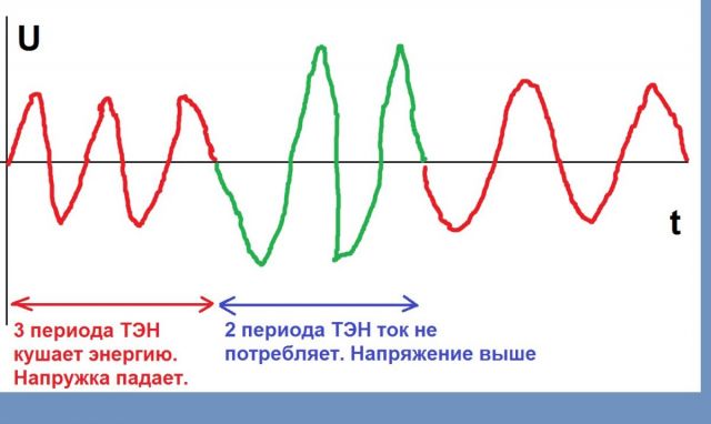

Провел натурный эксперимент:
Воткнул ТЭН 3 кВт в куб, наполнил водой
к нему , 3-х канальное твердотельное реле, Плату управления.
Поставил самое жесткое, по вашему время переключения по каналам в 1с.
Приборы оценки ситуации:
- лампа накаливания, затемненная, что бы виднее мигания
- Мультиметр на 220в.
Результаты можете оценить сами в этом видео.
Или, поверьте на слово - миганий нет.
Проверял на мощностях:
- 500 вт
- 1000 вт
- 1513 вт
- 2000 вт
- 2500 вт.
- 3000 вт.

Поправил ссылку на видео
5 часов назад, Разработчик сказал:
Провел натурный эксперимент ... миганий нет.
ИМХО, даный опыт показал следующее:
  • при включении, выключении ТЭНа напружка на мультиметре практически "укопанная";
  • что однозначно намекает, что эксперимент проводился на "крепкой городской проводке";
  • но никак не на "сельской".

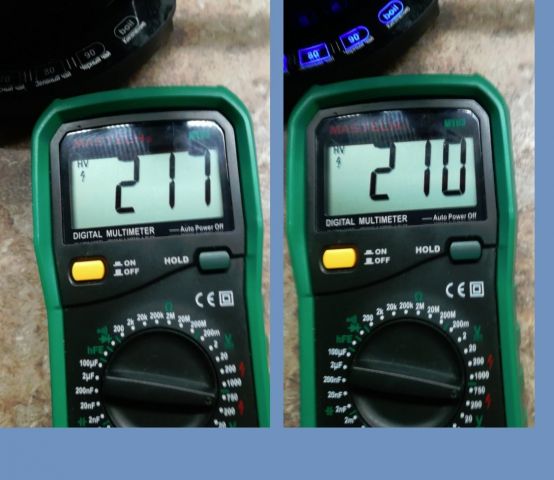

16.04.2022 в 13:06, Разработчик сказал:
У кого новая хорошая проводка, да еще и в городе, тому все хорошо.
Но когда проводка старая и в деревне, то становится уже не весело.
А теперь фото об функционировании "не очень хилой сельской сети".
Где:
  • нагрузка - электрочайник мощностью 1,8кВт;
  • слева - напряжение в розетке при выключенном чайнике;
  • справа - чайник включен.
Видео с пульсациями лампы при вкл/выкл чайника снимать лень.
Но поверь, они таки будут.
Еще раз повторюсь.
Если при включении нагрузки напряжение просаживается:
  • предлагаемый тобою метод (Брезенхем с пропуском периодов) - будет "колбасить" напружку;
  • как мой чайник при вкл/выкл;
  • для "хилых колхозных сетей" фазоимпульсный регулятор  предпочтительнее.
Изменено пользователем esc
1 час назад, esc сказал:
Чего намекать-то, когда я в видео чистосердечно сознался, что в квартире.
Не весь ролик, посмотрели, наверное
Вот именно, что и предыдущие и этот ролик не весь.
Я объясняю, и там и везде, что колебания на 3х киловаттном ТЭН-е происходят ТОЛЬКО в рамках 1 квт. При любой выдаваемой мощности. При ЛЮБОЙ!
И, опять же, в предыдущем видео про настройки и меню, я указал, что настроить интервалы вкл/выкл можно на временной диапазон от 1с до 15 минут
Ну раз в 15 минут всяко в поселке кто-нибудь или чайник включит или стиральную или посудомоечную машину. А некоторые, могут еще и самогонный аппарат!!!
Это я к тому, что фэйс в безопасности :)
Честно говоря, не такие уж и плохие показатели.
У нас в сети и до 180 порой, опускалось, пока новые провода не протянули
На даче комиссия как то пришла в виде председательши и её мужа яля энергетика. Со своим  калиброваным чайником. "Чего то у Вас счётчик медленно считает наш чайник! "
- "Это ко мне вопросы? Пометьте Ваше напряжение."
С тех пор ходят с чайником и вольтметром. Потому что бывает и 160. И я оплачиваю только эти 160. Остальное падение на проводах правление . Опять же из моих взносов.

9 часов назад, Разработчик сказал:
Каюсь, не весь. И без озвучки (мониторы есть, на звук не сподобился).
2 часа назад, Виктрыч сказал:
Знакомо. Буквально еще месяц назад исполнял роль а-ля энергетика.
Около 15 лет курировал наше СНТ-шное АСКУЭ.

Реальная история с "брезентом" (управление мощностью по Брезенхему, пропуск периодов).
Звонок от "дальнего" садовода (от КТП до его дома около 0,8км).
- Что у нас творится со светом (понимай с электричеством)?
-  Уточняю, что конкретно не устраивает.
- У меня светильник мерцает как зараза...
Иду смотрю на месте.
Да светодиодная лампа мерехтит не по детски. Прошу включить другой светильник - то же самое.
Измеряю напружку. Особогое криминала не наблюдаю. Но как то странно ведет себя мультиметр...
Интересуюсь есть ли запасная лампа. Есть, причем другого производителя.
Меняем,  "новая" лампа практически не моргает. Втираю хозяину, что драйвер "моргающих" ламп откровенное дерьмо...
- Но ведь до сегоднешнего дня они не моргали - слышу в ответ.
- Ладно будем разбираться.
Смотрю синусоиду на ослике (в свое время подарила сей девайс добрая душа).
Вижу примерно следующую осцилограмму:
  • 3 периода напряжение низкое;
  • 2 периода - намного выше;
  • опять 3 периода низкое;
  • и т.д.
Чешу репу. Мол какая такая хрень, с такой периодикой способна "модулировать" сеть.
Прошу хозяина отрубить все электропотребители в доме - не помогло.
Продолжаю чесать репу...
И тут наведывается сосед:
- Ой как хорошо Esc, что ты здесь.
- У меня, что то непонятное творится с электрическим щитком...
- Что конкретно?
- Да хрен его знает жужжит со страшной силой.
Как оказалось "пели" автоматичсеские выключатели. Точнее сердечники в катушках их мгновенных расцепителей.
А все дело было в начале отопительного сезона и "крутом" электрическом  котле. Который "умел" плавно управлять мощностью, ... по "брезенту".
Уже потом, производитель добавил к прогрессивному Fin, допотопный rEL (релейный режим, вкл/выкл).
Видать по настоятельным просьбам владельцев "поющих автоматов"  и мерцающих светильников...
Вот и весь сказ о Брезенхеме на "хилых" колхозных сетях.
Сорри за офтоп.

На прыжки напряжения при вкл/выкл ТЭНа. Если они значительны - я бы применил фазоимпулсный регулятор.
И чайник в этом тесте первейший помощник.
Так же стоит озадачится среднеквадратичным измерителем. Что бы он корректировал "сексуальную прыть" ТЭНов при изменении напружки в "сельских проводах".

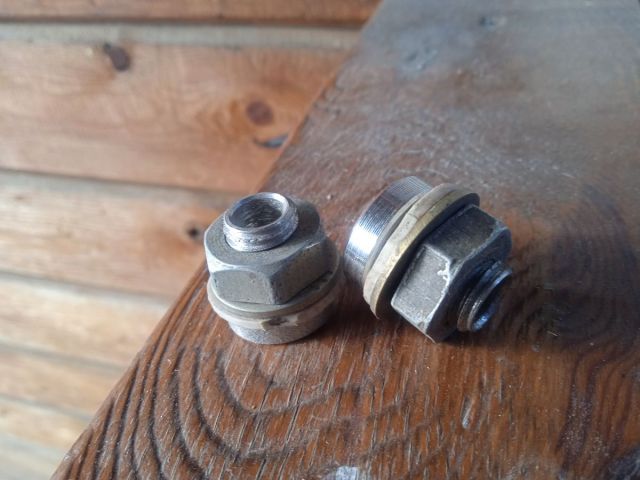

что за конструкция? поясните, пожалуйста, стало любопытно. Кеги я люблю :)
В дне кеги 2 дырки на наверное 16.Не помню. А на духовочный нержавеющей тени напаяны вот такие втулки. Первый вариант были из обычных болтов дрелью. И загибал тен буквой Зю, что бы протиснуть через горловину. Сейчас есть люк.
В горловину вкручивается втулка с конусом наверное Морзе 6. У меня всё трубы на этих конусах без клампов и прочего. Воткнул, нагрелось, расперло и фик пропустит и отпустит, пока не остынет. Физика. Кег сейчас где то в кладовке . Попозже достану и покажу.

16.04.2022 в 12:06, Разработчик сказал:
Тоже не всегда.. Четырехкиловаттный котел сделал -- стало заметно как PDM-регулятор мигает лампочками..
Порешалось аналогично -- по симистору на каждый тэн, и нехитрый алгоритм равномерного распределения импульсов в четыре выхода.. Очень правильное решение по ходу.
 Пятый симистор там для мешалки..
