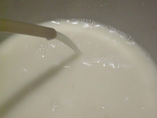

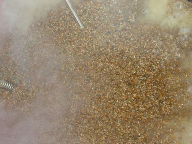

gogolzmej 157 Опубликовано: 17 октября 2013 Сегодня снова решил сварить что нибудь неправильное . Давно хотел попробовать затереть с одной , но очень большой , отваркой ... Взял пять килограмм белого пшеничного солода из зерна этого года , да еще и досушенное только вчера . Пришлось с ним повозиться , не очень оно хотело прорастать ровно , но все же проросло . С помощью брызгалки .. Есть в проращивании свежего зерна элемент насилия , лучше этого не делать . Я бы и не делал , но продавец уверял что прошлогоднее зерно , хотя на вид подозрения были ... В общем пять килограмм пшеничного солода смолол и залил 20 литров воды 32 градуса . Не спеша подключил пароген и в течении десяти минут нагрел до 52 . Прикрутив фитиль у парогена , слил через фильтрсистему 12 литров молока . Оставшуюся кашу нагрел паром до 73 минут за 15 и оставил на полчаса . Врубил пароген на полную и с полчаса поварил , брызги надо сказать здорово летели ..Немного остудил и влил молоко и два килограмма светлого ячменного солода . Вышел на 62 и медленно нагрел до 72 . Оставил на час , потом нагрел до 78 , подождал минут 5 и слил в варочник . Дальше все как обычно .. Цитата Поделиться сообщением Ссылка на сообщение Поделиться на других сайтах

Gagarin 1 973 Опубликовано: 28 февраля 2014 Сегодня снова решил сварить что нибудь неправильное . Давно хотел попробовать затереть с одной , но очень большой , отваркой ... Юра, ну как оно у тебя по вкусу получилось с такой отваркой? Цитата Поделиться сообщением Ссылка на сообщение Поделиться на других сайтах
gogolzmej 157 Опубликовано: 28 февраля 2014 Получилось мутное . Почему - не знаю ... Может зерно слишком свежее было , не очень равномерно проросло ..хотя вроде отварка всего солода наоборот должно было помочь . А вкус хороший получился . Цитата Поделиться сообщением Ссылка на сообщение Поделиться на других сайтах
