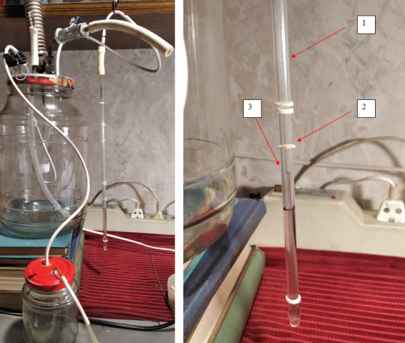

Простейший измеритель вакуума.
Измеритель вакуума. Без механических деталей. Без электроники. Состоит из капилляра вставленного в трубку. Часть трубки заполнена малоиспаряющейся жидкостью. Верхняя часть капилляра запаяна.
1. Измеритель
2. Перемещаемые метки
3. Уровень жидкости в капилляре.
Предел измерения вакуума - кипение воды при 40С. Скорее всего можно и лучше, просто мне не надо было.
Запаянный сверху капилляр опускается в жидкость на дне запаянной снизу трубки. Открытый конец трубки откачиваем, из капилляра выходит воздух. Откачиваем до максимально нужного вакуума. После сброса вакуума в трубке, капилляр заполняется жидкостью до маленького пузырька вверху капилляра. После следующей откачки трубки уровень жидкости в капилляре будет показывать разрежение.
