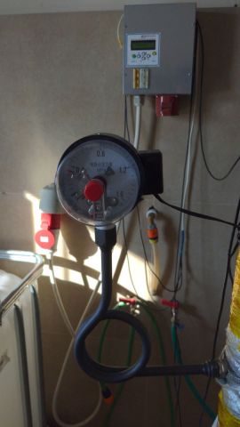

YurOK2 Опубликовано 5 февраля, 2022 Опубликовано 5 февраля, 2022 8 часов назад, Naruto сказал:манометр очень чётко и надёжно размыкает цепь, вот например такой. С таким бубликом сколько в районе манометра градусов?Пары не доходят? Вот такой датчик интересует как будет работать в таких условиях
v4lentin Опубликовано 6 февраля, 2022 Опубликовано 6 февраля, 2022 (изменено) 16 часов назад, андрей 1981кгту сказал: А что вы знаете о детонации? Об отличии её от взрывного горения? О критическом диаметре ВВ, О скоростях детонации и школах минирования разных стран? Звучит как приглашение вступить в клуб :) Похоже вы не ту "поваренную книгу" читали и рецепты разбирали, здесь совсем другие вещи людей интересуют. А последние четыре слова, так вообще дословное название раздела. 12 часов назад, YurOK2 сказал: Вот такой датчик интересует как будет работать в таких условиях Что мешает приспособить трубку от автомобиля под такой бублик? Или изготовить самому из медной трубки? Попросите установщиков кондиционеров они вам сотворят нужное. Изменено 6 февраля, 2022 пользователем v4lentin

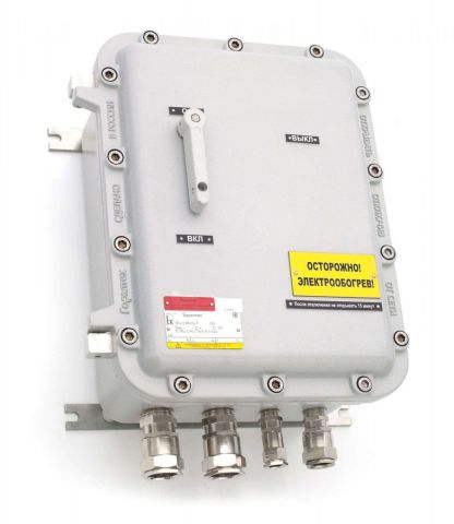

v4lentin Опубликовано 6 февраля, 2022 Опубликовано 6 февраля, 2022 (изменено) 15 часов назад, qwest_ans сказал: Ладно понял - вы строите устройство которое может работать во взрывоОпасной среде Извините, но не могу удержаться. Я нашел к чему вы нас призывали. Оно должно было получиться примерно таким: Еще раз сорри за флуд, но теперь все имеют визуальное представление о взрывозащищенной автоматике или взрывозащищенной ГБ винокура. Изменено 6 февраля, 2022 пользователем v4lentin
