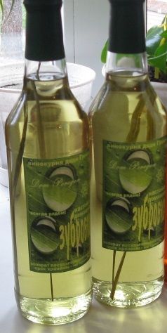

Букинист Опубликовано 24 февраля, 2016 Опубликовано 24 февраля, 2016 На 1 литр 38-40%. 7-8 травин Зубровки 10-15 см. пол чайной ложки мёда, 2-3 цветка липы. Настаиваем 3-5 дней при комнатной t". 1 6
snab Опубликовано 24 февраля, 2016 Опубликовано 24 февраля, 2016 [member=Букинист], Володь, делаю почти также, только Травин 7-8 на 2.5 литра сортировки и полчайной ложечки сахара. Пять дней отстой, потом фильтрую по 0.5 бутылкам. В каждую по травинке. Трава хранится в банке. «Не стыдно чего-нибудь не знать, но стыдно не хотеть учиться»
sivansar Опубликовано 24 февраля, 2016 Опубликовано 24 февраля, 2016 На 1 литр 38-40%. 7-8 травин Много,3 на литр довольно.
Букинист Опубликовано 24 февраля, 2016 Автор Опубликовано 24 февраля, 2016 Много, но вкусно! И время настаивания сокращено до 3-х дней.
