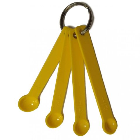

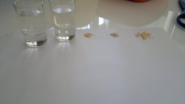

1/16 ч.л. это как я должен делать?
Ложечки мерные есть  для этого: 1/4; 1/8; 1/16 и 1/32 чайной ложки. Сам не знал)))

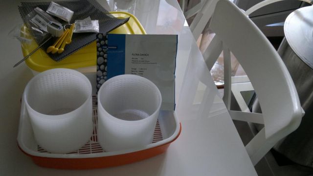

Заказал их в сыроделии.ком. + плесени белой, мезофильной закваски, жидкого сычужного фермента, хлорист. кальция, формы.
Теорию изучил)))
Вроде все разложилось по полочкам в голове.
К бою готов)))
Первым - камамбер. В ближайший уик-энд.

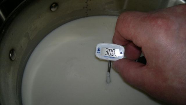

Нагреваем молоко до 30°. Добавляем мезофильную закваску, Penisillium candidum и Geotrichum candidum - просто высыпаем на поверхность молока.

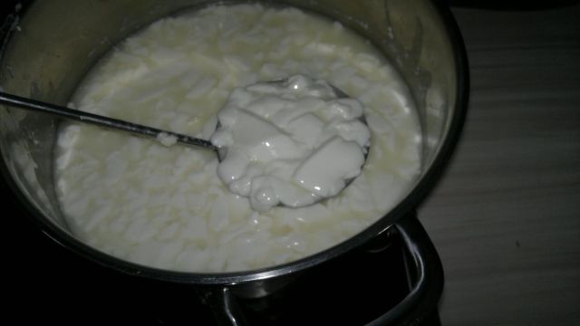

Опосля полутора часов ножом режем сгусток на квадраты прим. 2 см. во всех плоскостях.
Порезанный сгусток оставить минут на пять, ч.б. отделилась сыворотка.

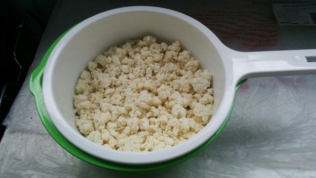

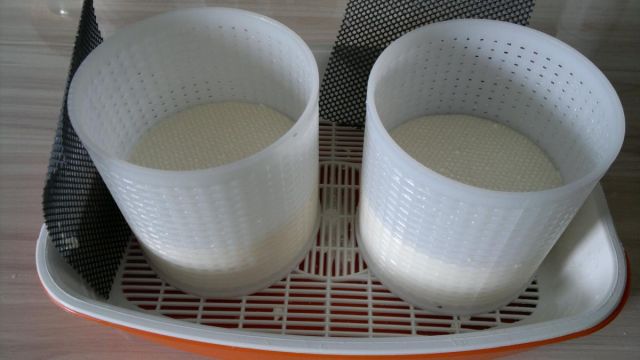

Формы ставим на лоток. С помощью шумовки раскладываем зерно по формам.
Оставить зерно в формах на 2 часа, ч.б. оно само-уплотнилось.
В течении последующих двух часов переворачиваем сыр каждые пол часа.
После этого оставить сыр в форме прим. на 10 часов. Я оставил на ночь.

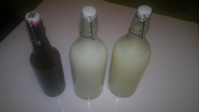

ЗЫ Бонусом вышло 3 литра сыворотки. Добавил в неё две чайн. ложки сахара и 1/2 ч.л. малтифлора.
Стоит, бродит по тихоньку. Неплохой айран должен получиться)))
Изменено пользователем nsv
Сергей "айран" у тебя так не загазируется. Надо бы в пластик под крышку завинтить.
[b][member=capsolo][/b], Антон, нету бутылок. Не пивовар я))) пока.
Да и малтифлор неспешный. Бродит себе потихоньку.
В доме пивнуха-разливуха открылась. Зайду сегодня после работы. Может продадут пару-тройку пустых литровок пластиковых.
Вот и разолью, на как её : карбонизацию. Во)))
У меня ж оказывается бубльгумн, бугельные есть!)))
Разлил по ним. По пол чайной ложки сахару добавил на всякий пожарный.
бугельные есть!
у меня у друга, в таких бутылках, был случай, пиво рвало крышки
[b][member=snab][/b], Игорь, да не должно.
Штырьки глубоко в стекле сидят.
Вчера темную, маленькую вечером оприходовал.
Уже нормально газиков в нем. Вкусно, кстати. И захмелел чутка, как с пива легкого.
Оставшиеся две в холодильник убрал.
Один недостаток: днище пробило через час :mosking:
Так что после употребления оного, мне надлежит сидеть дома ну минимум часа три :-)
[b][member=nsv][/b], Тож хочу начать с камамбера.  Молочко парное козье или коровье есть хоть залейся. Комплектующие уже почтой летят. Кроме хлорида кальция. Считаю не нужным его для настоящего молочка. Формы для него не покупал, дорого показалось, думаю майонезные банки пластиковые, продУрявленные справятся ;) . А вот бумажку для заворачивания заказал. Если у тебя какие косяки в первом приготовлении случились, поделись со мной, что б не накосячить. :thankyou:
банки пластиковые
Справятся наверное. Единственное, как мне кажется, зашлифовать хорошо надо с внутренней стороны.
Чтобы зерно свободно могло опускаться при переворачивании формы.

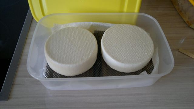

Косяков не было. Все как по учебнику)))
Все жду когда плесень попрет. Пока не наблюдаю. Но прошло то ещё меньше недели.

ЗЫ А с моим пока тишина на счет плесени. Нету и намека пока. Но пахнет вкусно.
Грешу, что в холодильнике холодно: 5°. Прибавил на 2°.
Продолжаю ждать)))
Ура! Пошла плесень образовываться.
Градусов десять все таки оптимальная температура для созревания.
У меня 6 сейчас. Сроки увеличиваются раза в два, а то и более.

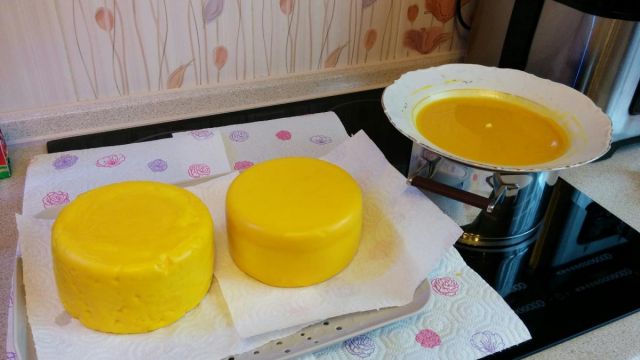

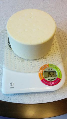

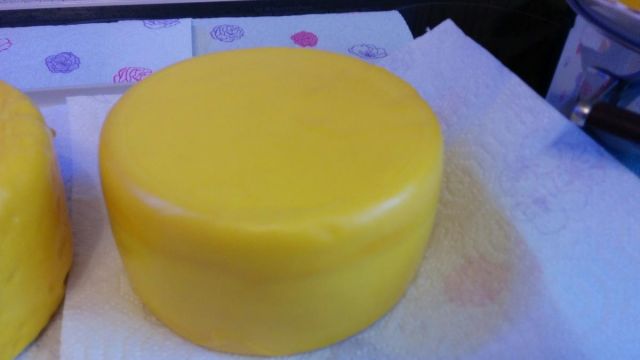

Вот тоже в майские приобрел первый опыт. Правда делал "просто сыр" , ничего кроме молока (10 литров) и сычуга , ну и соли немного. В итоге головка сыра чуть больше килограмма и рикотты грамм 350.
[b][member=chst1000][/b], желтое это как я понимаю воск или латекс?
Красиво головки запечатал. Просто окунал или кисточкой?
А мой камамбер красоту набирает)))
nsv , Да, желтый воск. Первую головку (которая слева) сначала торец как колесо провернул в воске, а потом на плоские поверхности столовой ложкой наливал и размазывал, не очень хорошо получилось. А вторая головка (справа), сначала окунал плоские поверхности в воск , а потом провернул торец в воске , вот она хорошо получилась. дальше так и буду делать. На фотке та что справа (поближе).
