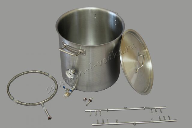

Pepel_zbei Опубликовано 28 мая, 2016 Опубликовано 28 мая, 2016 Вот такой вопрос...барботер в емкость на 100 литров круглую нужен!!!Почитал темы тут и на ХД и не видел нигде с нержи сделанного не просто трубка с отверстиями,а закольцованный из нержи. Может кто делал или есть картинки...поделитесь инфой, буду весьма признателен! Внимание к мелочам, стремление к идеалу.
Lexx77761 Опубликовано 30 мая, 2016 Опубликовано 30 мая, 2016 Я бы посоветовал в куб врезать сразу 2 муфты, что бы можно было установить барботер и тэн. Я разогреваю в кубе воду вначале тэном, а затем, когда засыпаю муку включаю парогенератор. Воды быстрее греется.
sergeiK Опубликовано 30 мая, 2016 Опубликовано 30 мая, 2016 Вот такой вопрос...барботер в емкость на 100 литров круглую нужен!!!Почитал темы тут и на ХД и не видел нигде с нержи сделанного не просто трубка с отверстиями,а закольцованный из нержи. Может кто делал или есть картинки...поделитесь инфой, буду весьма признателен! Если закольцованный, то проще сделать из меди разборный. И ввод лучше сделать выше уровня сусла -проще снять и прочистить, если забьется (не надо сливать содержимое для снятия- установки). Посмотри на ХД поиском барботер разборный.

Mihalich Опубликовано 20 января, 2017 Опубликовано 20 января, 2017 (изменено) .барботер в емкость на 100 литров круглую нужен!!! Поздновато конечно . Из газовой нержогофры не рассматривался вариант? Закольцевать + тройник. Изменено 20 января, 2017 пользователем Mihalich 2 Помогу с оборудованием для наших дел Гонщик формулы С2Н5ОН
Pepel_zbei Опубликовано 21 января, 2017 Опубликовано 21 января, 2017 [b][member=Mihalich][/b], Ох и очнулся же ты Мишка :laugh: уже столько браги ПГ перегнато,и выпито,но вариант тройника и гофры рабочий.У меня же просто трубка с пропилами трудится. Внимание к мелочам, стремление к идеалу.

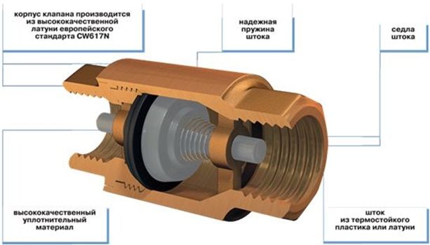

serafh Опубликовано 28 июля, 2017 Опубликовано 28 июля, 2017 [member=Нано-Сэм],[member=xOther], Обратный клапан на сам барботер необходим. у меня 3-х квт НПГ, до сих пор не запускал, дома лучше использовать 2 квт. как расчитать откроет ли пар обратный клапан и когда? Есть ли обратные клапана с небольшим усилием для открывания? Сообщение отражает мнение автора (imho)
