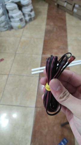

На прошлой странице фото датчика есть на проводе, никто не подскажет - там какая изоляция всего этого? Не термоусадка какая-то?
И раз уж никто не ответил пока, еще вопрос - если снимать по корпусу царги, то вообще реакция на изменение температуры быстрая, хватает на то, чтобы отбор остановился например? Все же датчик не внутри, а снаружи.
Есть в продаже датчик на двух провождах.
К нему еще прикупить надо штекер Gх16 12М.... Правда производитель написал, что нужен 3-пиновый, а у меня явно видно, что он двухпиновый.. Этот момент немного смущает..

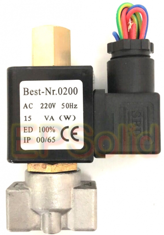

Други привет всем.Просветите ,хочу поменять клапан отбора на такой:.Вопрос какой брать,нормально закрытый,или открытый?
Изменено пользователем buflon
Поживу - увижу, доживу - узнаю, выживу - учту.
1 час назад, ser64 сказал:
Привет, обычно автоматики делаются под НЗ клапана.
Сергей пасиб,я так и думал.Сомнения развеяны...!
@ser64 про НЗ это верно! Но ты на фото посмотри, там же всё из латуни и дюральки. Зачем такие советовать.
Ты-ж сам на эти клапанах "собаку съел"
Вот такой взял,полностью нержа
@buflon во, какой то новый клапан. Где брал, цена?
Магазин запомнил https://solenoidvalve.aliexpress.ru/store/315361?spm=a2g2w.detail.1000007.1.69586a0bKtS3GN Цена 1700,
продают по прямым поставкам от производителя. Все  продукты на 100% абсолютно новые в упаковке производителя.
