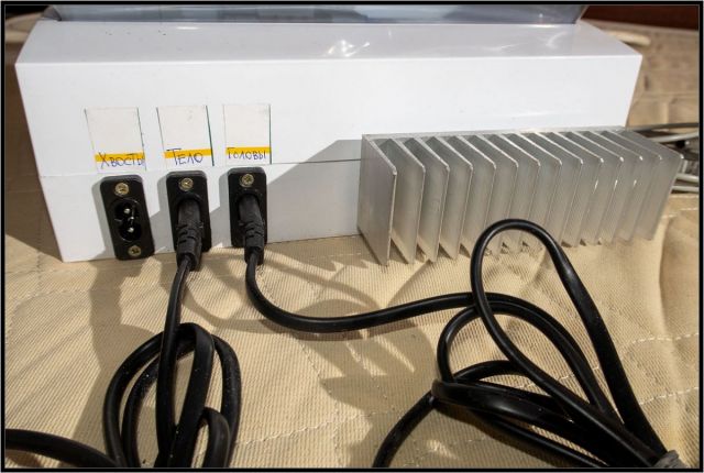

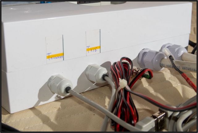

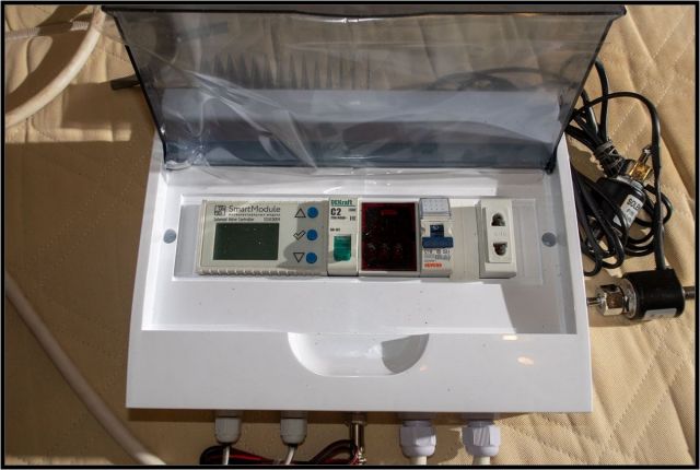

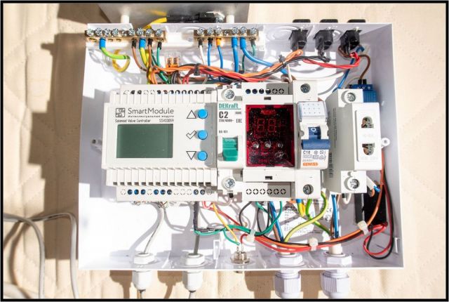

Заказал у Сергея автоматику на основе SSVC0059 v2 и регулятора РМВК.
Бстро - 1 неделя, профессионально, заинтересованно.
Описал свои хотелки, Сергей перезвонил, и сказал, что как я описал нельзя сделать.
Посоветовал как можно. Я не дочитал описания до конца и не все понял, как работает.
В итоге заказ немного подорожал.
Собрано качественно.
Есть недостатки - лучше было бы, что бы все внешние приборы былы на разъемах в корпусе.
Сейчас датчики температуры подключаются к кабелю с разъемом USB.
В работе не проверял пока. Дображивается.
СПРАШИВАЛИ В ЛИЧКЕ, что я там не доконца дочитал.
Хотелки были с минимальным набором датчиков и клапанов, не в ущерб безопасности, полную автоматизацию ректификации.
Я написал состав оборудования и хотелки.
Проблема оказалас в том, что в версии 2.17 софта SSVC0059 v2 отбор голов управляется одним клапаном, тело другим.
Для полной автоматизации без ручных действий нужно по-хорошему два узла отбора, как указано в описании https://smartmodule.ru/portfolio/ssvc0059_v2/2.2.17/
У меня пока один узел. Тут я не додумал, как сделать полную автоматизацию.
Сергей посоветовал поставить разветвитель (тройник) на основной узел отбора или вручную переключать клапаны.
Вариант с царгой пастеризации и доп узелом отбора пока оставил на потом.
Изменено пользователем LeonodL
грамматические ошибки исправил. Добавил про хоелки и недодумки.
