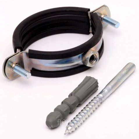

45 минут назад, Alex57 сказал:
Напряжения быть не должно.
ЧтоП его не было, покупаются за копейки два хомута. Один по диаметру царги, другой по клапану. Соединяются резьбовым штырем. Резьба на разных диаметрах хомутов одинаковая, вроде м6 или м8. К сожалению нет фотки, но думаю понятно всем будет что да как. Можно посмотреть в темах АлексеяТ.
240188459_52f7a791c494272fcb99aae7441ea26e_800.thumb.jpg.d9aa623cb66927b55b47aecb39080287.jpg

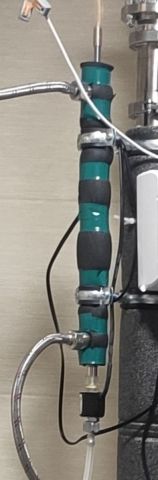

56 минут назад, xOther сказал:
IMG_20210125_233618.thumb.jpg.607c4e4c7520dda0d8de6418019b8058.jpgНу да, как-то так. Плюсом ещё клапан резьбой вкручен в доохладитель, а снаружи силиконовая трубка
@snab Да Игорь, привет, правильно. Только у тебя на фотке клапан так не закреплен))) хотя он у тебя в доохладитель вкручен по резьбе...  Но смысл, думаю, всем понятен. И доохладители ваши можете так же закрепить к колонне) Будет цельная, не шевелящаяся, система.
