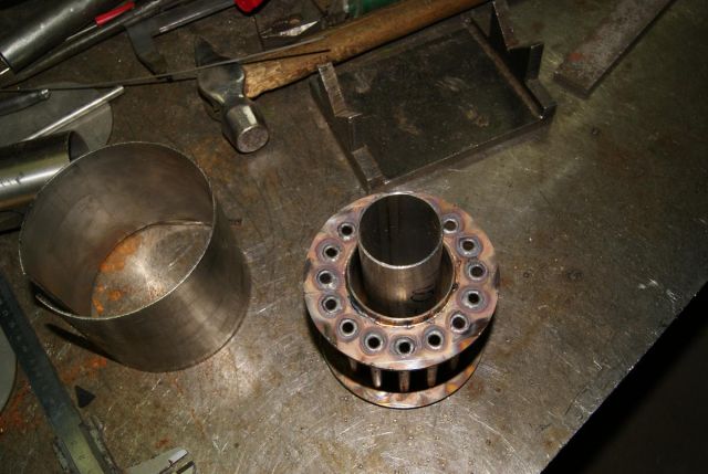

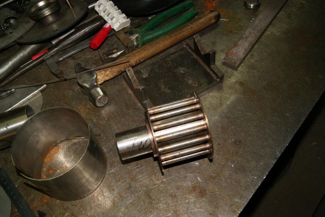

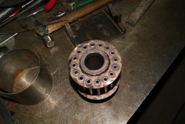

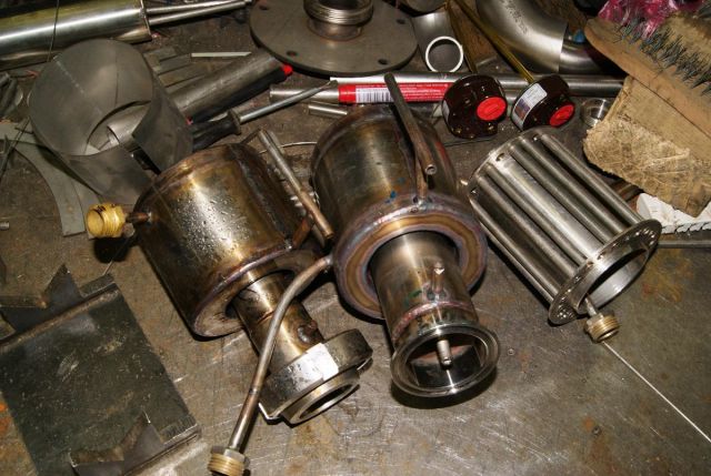

Jollier Опубликовано 12 июня, 2016 Опубликовано 12 июня, 2016 (изменено) Грибок. Поедет у Дяде, Леше)) Другой в другую сторону) Изменено 12 июня, 2016 пользователем Jollier 1 1
Pepel_zbei Опубликовано 12 июня, 2016 Опубликовано 12 июня, 2016 И в какую цену такой гриб? Внимание к мелочам, стремление к идеалу.
Jollier Опубликовано 12 июня, 2016 Опубликовано 12 июня, 2016 И в какую цену такой гриб? маленький 6500( 18 трубок 90мм), большой 7500( 24 трубки 105мм). идет под автономку 1
сибирк Опубликовано 7 августа, 2016 Опубликовано 7 августа, 2016 "В другую сторону" это у меня, подтверждаю просто зверюга в режиме дистилляции ограничивает мощность только пенообразование возникающее при кипении браги - брага из варенья почему-то сильно пенится (захлестывает царгу 500мм.) В режиме ректификации расход воды 20-22 л/час при мощности чистой 0,9кВт, продукт выходит прохладный, точно температуру сказать не могу. т.к. дома очень жарко.

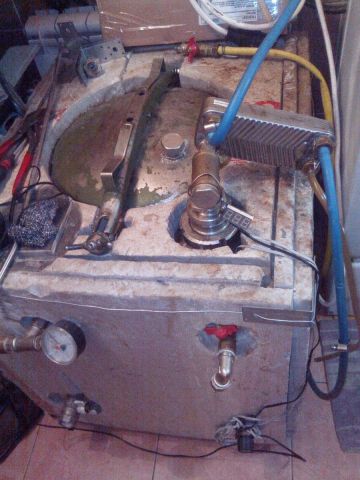

qwest_ans Опубликовано 6 ноября, 2017 Опубликовано 6 ноября, 2017 Может я чего-то неДОПОНИМАЮ, но почему бы не использовать пластинчатые теплообменники, как на котлах. Существует громадная номенклуатура, цены божеские, медь присутствует... Сам дистиллирую на таком. Просто более 4 квт я вдуть не могу, но этот теплообменник от 25 киловатного котла. купил бу за 1000 руб.
ВОблин Опубликовано 6 ноября, 2017 Автор Опубликовано 6 ноября, 2017 (изменено) ты правильно понимаешь, пластинчатые теплообменники можно использовать и в качестве дистиллятора, и в качестве дефлегматора. Обеспечь связь с атмосферой и вперед... Андрей , ты его лучше вертикально поставь, хотя... Изменено 6 ноября, 2017 пользователем ВОблин
Гез Опубликовано 6 ноября, 2017 Опубликовано 6 ноября, 2017 (изменено) Можно по подробнее как обеспечить связь с атмосферой, схему соединения двух теплообменников, и как регулировать дефлегматор (игольчатый например Камоци). Как рассчитать мощность теплообменника под тен 4-6 кВт. Изменено 7 ноября, 2017 пользователем Gagarin п.2.3.3 правил форума
qwest_ans Опубликовано 7 ноября, 2017 Опубликовано 7 ноября, 2017 (изменено) У меня резьба 1/2, на неё прикручиваешь тройничок , отвод вверх - связь с атмосферой, отвод вниз - отбор. Так-же тройником делаешь связь двух теплообменников в середину вводишь пар, по краям теплообменники. Изменено 7 ноября, 2017 пользователем qwest_ans 1
Гез Опубликовано 7 ноября, 2017 Опубликовано 7 ноября, 2017 (изменено) На счет связи разобрался, спасибо тебе мил человек. Какую мощность перекрывает твой Т/О и какой мощности он сам? Какая скорость отбора тела? Вот еще что нашел по пластинчатым теплообменникам. Схема применение в промышленном производстве. ITE_2005_2_Demirskiy_Primeneniye plastinchatykh.pdf Изменено 7 ноября, 2017 пользователем Gagarin п.2.3.3 правил форума
qwest_ans Опубликовано 7 ноября, 2017 Опубликовано 7 ноября, 2017 Я же писал 25 киловат, а скорость отбора зависит от подаваемой мощности, Если ты этого не понимаешь, тогда тебе в раздел для начинающих, а не в Дистилляторы большой производительности
Гез Опубликовано 7 ноября, 2017 Опубликовано 7 ноября, 2017 Извиняюсь, может не корректно задал вопрос, на максимальной мощности вашего оборудования, какая скорость отбора, и спиртуозность?
xOther Опубликовано 7 ноября, 2017 Опубликовано 7 ноября, 2017 не корректно задал вопрос На браге со спиртуозностью 10% 1 кВт выпаривает в среднем 2-2,5 литра в час СС. Вот и считай. При 25 кВт - 60-62 л/ч без учёта теплопотерь. Медные дистилляторы/дефлегматоры/царги,автоматика и др.Медь, фитинги с доставкой.Наборы для самостоятельной сборки.
