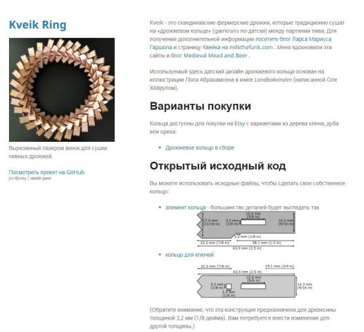

Teddy Опубликовано 7 октября, 2021 Автор Опубликовано 7 октября, 2021 Спасибо, п...партнер! Я уж лучше сам колечко сделаю: Упс!

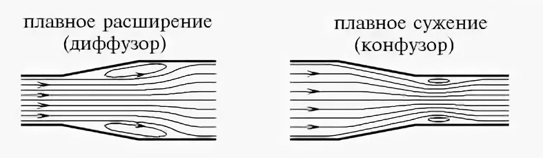

Teddy Опубликовано 4 ноября, 2021 Автор Опубликовано 4 ноября, 2021 О ТОРОИДАЛЬНОЙ ПРИРОДЕ ВИХРЕЙ Цитата Вихри враждебные веют над нами, Темные силы нас злобно гнетут, В бой роковой мы вступили с врагами, Нас еще судьбы безвестные ждут. ВАРШАВЯНКА Меня опять терзают смутные сомнения ... Подозреваю, что в шлеме аламбика пары этилового спирта и флегма перемещаются без беспорядочных и быстрых перемешиваний и пульсаций слоями в виде вихревых потоков. Оно должно выглядеть как-то так: В аппаратах колонного типа, да с насадками всякими изощренными сплошная бурбуляция турбулентная с пробульками идет. То ли дело аламбик с его завихрителем - шлемаком! Массообменные процессы ну совершенно другого типа идут, с закруткой по спирали! Оптимальная структура вихря формируется в виде закрученной тонкой спирали (тороида) по периферии трубы и разрежением по центру трубы. По своей форме шишак аламбика посередине своего сечения - это тор! В настоящее время практически доказанным является тот факт, что в вихрях как искусственного происхождения (различных устройствах вихревой энергетики), так и естественного (смерчах, шаровых молниях, океанских круговоротах) часто происходят физические процессы, энергия которых превышает затраты энергии на их образование. Конструктивное решение дефлегмационных вихревых насадок тороидального типа уже давно изобретено - это форма шлема "луковка". Плавность форм луковка подразумевает ламинарность потока. Можно провести аналогию потока на примере истечения жидкости из насадок: Как видно на рисунке самые плавные формы у насадки "д". У остальных насадок имеются зоны кавитации - турбулентных потоков на границах форм. Можно грубо принять луковку за плавное расширение трубы: Но это не совсем точно, и диффузоры похожи на примеры "в" и "г" верхнего рисунка, на которых есть зоны турбулентности. Известно, что на шлемах "луковка" получаются плотные по аромату "жирные" "богатые" коньячные спирты. Шлем - "луковка": На вискарных шлемах спирты получаются не такие насыщенные, "пустые". Вискарный шлем: На луковках крепость дистиллята меньше, чем получаемая крепость на вискарных шлемах. Так оно и понятно, что укрепление пара на вискарных шлемах больше, потому что такой шлем выше луковки - то есть воздушный дефлегматор длиннее. Упс!
