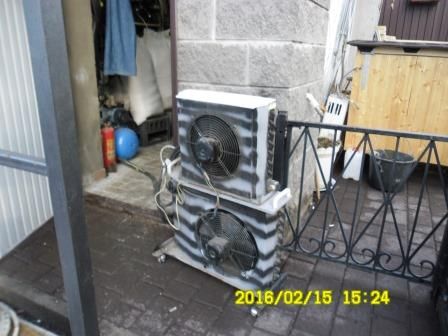

slava-61 Опубликовано 15 февраля, 2016 Опубликовано 15 февраля, 2016 (радиатор размером 40 на 40 см и глубиной см 10) сдувала летом 2,5 кВт А ты два радиатора поставь, из бзделки получится под пятёрочку квт сдува. И катаю их легко, на улицу выношу через ступеньку при плюсовой, при минусе дверь приоткрываю, работают либо по одному вентилятору либо в паре, вот щас при +15 на улице работает один, на малом вентиляторе при работе нбк. - Собери три флуда,два мата,одно оскорбление модератора и получи Золотой Бан по IP.

kiliwin Опубликовано 15 февраля, 2016 Опубликовано 15 февраля, 2016 [member=Naruto], ну не такой он и большой вот на авито было объявление спросил у Фрезера на ХД - он говорит что тока 10 сдует... [attachment=4588:DSC_0037.JPG] оборудование самогонщика и пивовара силикон и утеплитель
