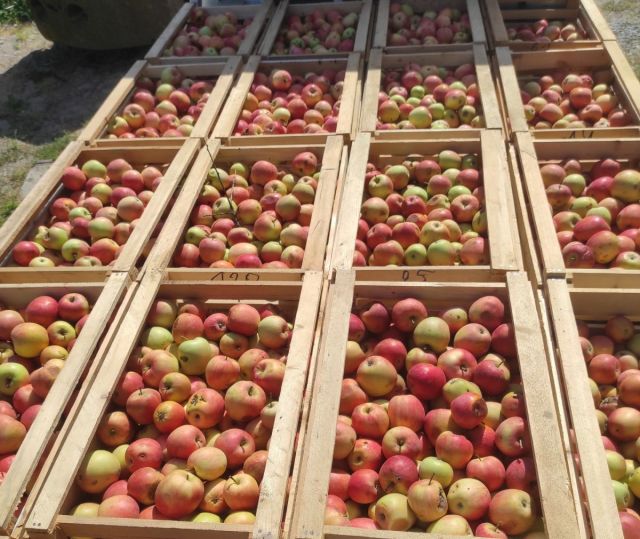

Можно конечно продать, а можно и на дистиллят запустить, что собственно я и  сделаю, начну с сорта Сан Ред.

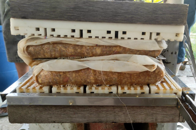

Делал делал пресс большой с поворотной кансолью так и не успел.

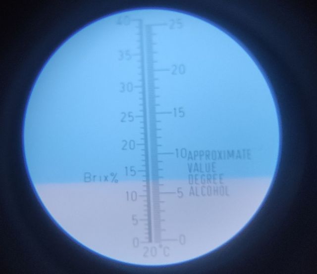

Сахар в яблоке 13%

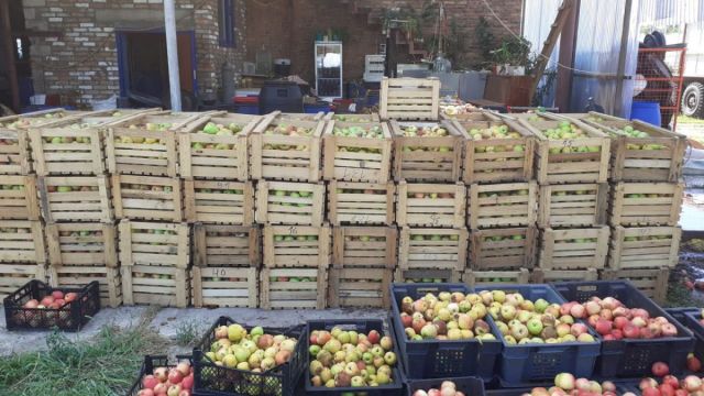

Сегодня две тоны после перебора осталось, что делать уже зае..... ну а что поделать все на сидор а там посмотрим.
откуда деревянные ящики взял? я думал их больше не делают. старые запасы?

11 часов назад, Papic сказал:
У нас делают постоянно, вот эти новые по 100 руб.

Желательно чистый сок ставить, ну а  если плохо выдавил то и жмых ставь, но лучше выдавить хотя бы 70% но это надо большое давление.
