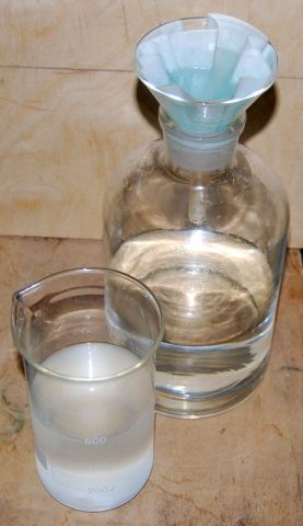

127L Опубликовано 6 февраля, 2016 Опубликовано 6 февраля, 2016 [b][member=Антел][/b], скаблить нет смысла Версия такая, - когда перегоняем брагу (в контакте с медью, это отделенный вопрос), часть каких-то веществ лети в отбор. Затем при втором перегоне эти вещества как-то расторяются в "сивухе" и тоже летят в отбор. Затем когда начинаем разбавлять дистиллят до питьевой крепости (это мой случай) получаем мутный космоСЭМ, который после фильтра становится прозрачным. Версия дерзкая, фильтровать от "сивухи" не реально, как многим представляется. Однако фильтрование было одним из технологических этапов производства вина в "допотные времена". Раствор коварен!
Антел Опубликовано 6 февраля, 2016 Автор Опубликовано 6 февраля, 2016 (изменено) [member=127L], ну, химию я уже и не помню, но если фильтруются, то, наверное, это какие то коллоидные соединения. Медь с органикой, вполне. ИМХО. Андрей, я собственно написал более узко. Появление синего цвета, одним из вариантов, ацетаты и тогда вечная тема, нормализовать или нет кислотность браги и какая собственно Рн и при какой температуре енто даст... Отсюда могут быть и практические выводы. Но я, только, по трындеть. К сожалению проверить, эксперименты нужны. А может, все уже давно известно... Изменено 6 февраля, 2016 пользователем Антел
127L Опубликовано 6 февраля, 2016 Опубликовано 6 февраля, 2016 (изменено) [member=Антел], так я тоже так думаю, надо разобраться, на фотке у меня вроде как дистиллят с чисто ржаного затора, мутнел как видно и муть вся фильтром отделялась. Сегодня распечатал бочку с этого затора (год прошел), муть исчезла даже при более низкой концентрации спирта. Изменено 6 февраля, 2016 пользователем 127L Раствор коварен!
Антел Опубликовано 6 февраля, 2016 Автор Опубликовано 6 февраля, 2016 [b][member=127L][/b], опять в пользу коллоидов. Но, тут спец нужен...
