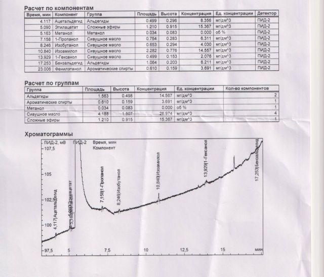

saagar Опубликовано 19 ноября, 2020 Опубликовано 19 ноября, 2020 (изменено) Походил по хате, пособирал всякий шмурдяк, вроде первых фракций после голов, и прочего спирта из хвостов после ректификации. Ну и однократной ректификации спирта долил, стоял всякий непонятный, сделанный год назад, уже и записи все по нему потерял Всё слил в бадью, отправил на ректификацию. Результат. Оформление другое, или на другой железке делали, или с софтом поигрались, непонятно. И ситуацию с прошлым анализом "медицинского" никак не прояснило. Эх, циферки что-то так себе, думал лучше будут. Ещё и на 16 минуте какой-то лютый нераспознанный пик Ps. Поговорил с людьми, пообещали найти того "медицинского" с прошлого анализа, прогнать ещё раз, на текущих настройках, тогда будет ясно, что там с тем метанолом. Изменено 19 ноября, 2020 пользователем saagar
saagar Опубликовано 20 ноября, 2020 Опубликовано 20 ноября, 2020 по времени вроде около 17 ук должна быть? 🤔
alexeyT Опубликовано 20 ноября, 2020 Опубликовано 20 ноября, 2020 17-18 А вот метанол по нулям, это нонсенс
saagar Опубликовано 20 ноября, 2020 Опубликовано 20 ноября, 2020 (изменено) Ну а здесь даже меньше 16, вроде далеко. Метанола пик есть, не по нулям, у них просто настройки до тысячных видимо установлены. Но высчитывать по пику я на ночь глядя не осилю Изменено 20 ноября, 2020 пользователем saagar
alexeyT Опубликовано 20 ноября, 2020 Опубликовано 20 ноября, 2020 (изменено) Это обьемные проценты, не мг/лАС 0.001 об= грубо 10 мг. Совсем не 0.1 мг Даже в супер спирте на метанол граница 0.008об Он всегда и везде. Как и УА И его отсутствие - основное сомнение в адекватности ГХ Или спирт не с пищевого сырья........ Изменено 20 ноября, 2020 пользователем alexeyT
saagar Опубликовано 20 ноября, 2020 Опубликовано 20 ноября, 2020 Да я понимаю, навскидку по пику это 4 ноля после запятой, потом цифра, в об %. Слабо, конечно, верится. Про спирт я писал, налито там всякого, и ректифицировано без фанатизма. всё сахар
okun Опубликовано 20 ноября, 2020 Опубликовано 20 ноября, 2020 (изменено) 1 час назад, alexeyT сказал: Даже в супер спирте на метанол граница 0.008об Цитата метанол 0.00001об.% Сырье сахар. 1 час назад, alexeyT сказал: И его отсутствие - основное сомнение в адекватности ГХ ГХ от Daniil. Изменено 20 ноября, 2020 пользователем okun
alexeyT Опубликовано 20 ноября, 2020 Опубликовано 20 ноября, 2020 (изменено) @okun ты об чем? 0.00001%- это примерно 1 мг/лАС, вполне осязаемая цифра. В 10раз выше порога чувствительности хроматографа. Совсем не ноль В Госте нижняя допустимая граница выше. Для Альфы это 0.003 %(24 мг/лАС)., На зерне М априори больше Если хочешь поумничать - поясни, конкретно, за счет чего ты зарезал метанол примерно в 10 раз от среднестатистического сахарного Может, метанольную колонну запустил? Или гипер- продвинутые алгоритмы какие выдумал? Пысы. Если уж быть совсем точным, то % к мг требуют поправки еще на 0.8 0.8 мг у тебя. Изменено 20 ноября, 2020 пользователем alexeyT

Daniil Опубликовано 25 января, 2022 Опубликовано 25 января, 2022 20.11.2020 в 21:03, alexeyT сказал: А вот метанол по нулям, это нонсенс @alexeyT , встречаются коллеги, которые сводят метанол (в сахарном ректификате, конечно) до нуля или почти до нуля. Их мало. А в хроматограмме выше - просто загрублен метанол, точнее, всего три знака есть для него. Это настройки отчёта хроматограммы - нужно добавить знаков. Нужно 4 или 5 знаков, чтобы метанол появился в таблице в каком-то разряде. Пик есть, его разметили с площадью 0,034, это очень приблизительно в 35,6 раз меньше, чем этилацетата. Коэффициенты у них разные, так что только порядок верный, т.е. ок. 15,4/35,6 = 0,43 мг/л = 0,00005%об. анализ самогона методом газовой хроматографии
