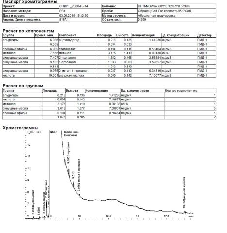

alexeyT Опубликовано 4 июня, 2019 Опубликовано 4 июня, 2019 (изменено) так, для самопроверки.... СС от Гарика, сахарный полностью осветленный + зерновой в куче Ф63, СПН 3*3 10-гранка от Влада , 800 мм + ЦП 25 см с СПН 4*4 от Влада + упо нагрев 2600 грязными, отбор 2000 Не феномен, но вполне себе.... для одной ректификации и вышеуказанного железа Эдакая хорошо очищенная ССЖ вышла Изменено 4 июня, 2019 пользователем alexeyT 1
Daniil Опубликовано 4 июня, 2019 Опубликовано 4 июня, 2019 [b][member=alexeyT][/b], изопропиловый с зерна пошёл? анализ самогона методом газовой хроматографии
alexeyT Опубликовано 4 июня, 2019 Опубликовано 4 июня, 2019 [b][member=Daniil][/b], наверняка.... не с сахара же :laugh: 1
alexeyT Опубликовано 6 июня, 2019 Опубликовано 6 июня, 2019 с позволения коллеги выклАдываю сахарную на турбо-дрожжах... без комментариев.... 1
snab Опубликовано 6 июня, 2019 Опубликовано 6 июня, 2019 (изменено) сахарную на турбо-дрожжах... без комментариев. вообще ничего не отбирал? всмысле, обычный двойной перегон? Изменено 6 июня, 2019 пользователем snab «Не стыдно чего-нибудь не знать, но стыдно не хотеть учиться»
alexeyT Опубликовано 6 июня, 2019 Опубликовано 6 июня, 2019 [b][member=snab][/b], прямой перегон сравни с обычными + ГЦ

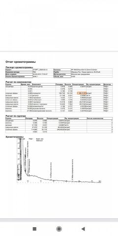

Антел Опубликовано 20 июня, 2019 Опубликовано 20 июня, 2019 [member=VVS2177], попросил выложить результаты ГХ. Выкладываю без купюр, с комментарием автора: Образцы 2,3 получены на получал на самособранном VM-LM паровозе, почти по Снаббу, только отбор тела по пару, без ЦП и нижний узел не полного, а частичного отбора, тело брал до 93 в кубе по пару, потом дожимал по жидкости старт/стопом.. Образец 2 сразу с браги. Образец 3 - второй перегон габриэлевского Т2. А пробы 4,5 - первый и второй рект габриэлевского Т1 по методике Сержа. Ну а проба один - самая серединка по АС перегона браги на прямотоке. Брага была из Нарутовского концентрата (1 часть), сахара (3 части) и воды (14 частей). [attachment=54200:ГХ дист по Снаббу.JPG][attachment=54201:ГХ рект по Сержу.JPG][attachment=54199:VM-LM колонна.JPG] 1
Daniil Опубликовано 20 июня, 2019 Опубликовано 20 июня, 2019 [b][member=Антел][/b], интересные результаты. В образце 3, который заложен на выдержку, эфиров втрое больше, чем сивухи. А должно быть примерно наоборот. Даже сложно представить, что выйдет в результате выдержки. Я бы использовал такой дистиллят для "подэфиривания" излишне сивушных дистиллятов (как образец 1), для балансировки. анализ самогона методом газовой хроматографии
Антел Опубликовано 20 июня, 2019 Опубликовано 20 июня, 2019 Daniil, это не мое. Попросил Владимир, он в бане. Так что информация о перегонкн только та, что мне было написано. Прочитает, может что то пришлет, для ответа. П.С. График у него получить возможности нет. Данные, только эти. 1
freezer41 Опубликовано 20 июня, 2019 Опубликовано 20 июня, 2019 (изменено) так никто и не сказал((( Изменено 20 июня, 2019 пользователем freezer41
alexeyT Опубликовано 21 июня, 2019 Опубликовано 21 июня, 2019 (изменено) Надо поменьше читать на ночь бредятину, про прямой перегон с постоянным отбором сивухи с НУО... Тогда и вопросов не будет И кислоты наверняка станет в 10-20 раз поболее. Ладно. это стеб... 1. НЕТ ГХ как таковой. 2. НЕ указаны спиртуозности ни одного образца 3. КАК получены данные по кислОтам и ацетону - не указано. ГХ или химически 4. проба 1 - НЕ несет никакой полезной информации. если это выкусили с середины погона - тогда СКОЛЬКО же сивухи в исходнике ??? тут - практически на грани (5.8 гр), к середине прямого перегона сивуха сокращается в 3-4 раза. Тому свидетельством - десятки ГХ, с любого сырья. Также НЕТ данных ни по Т1 , ни по Т2 5. Снабби с Т2 выдала ЭАФ в 2 раза больше, чем Снабби с браги... на половине Т2 эаф вообще практически = 0.... 6. Ацетон - вообще фантастика.... насколько я помню, наиболее мерзкий компонент для хроматографиста... а тут... в середине прямого перегона 22 мг, а на перегоне с браги - испарился.... Зато нарисовался в Т2. где его по определению быть не может, вследствие его Крект 7. Опять же ацетон - индикатор косяков в сырье или брагоподготовке.... что за собой влечет увеличение в РАЗЫ количества кислОт и альдегида. а тут - ... кислот на порядок меньше среднестаистического содержания.. даже с сахара 8. КАК на 7-8 ТТ можно убрать сивуху почти в 100 раз.... в книгах такого не встречал.... да и ГХ коллег, работающих на коротких насадочных, показывают много больше сиаухи в отборе Изменено 22 июня, 2019 пользователем alexeyT 4

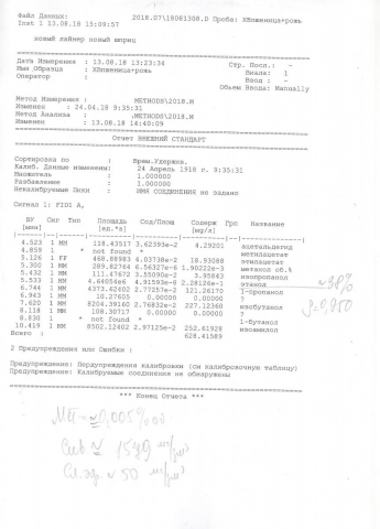

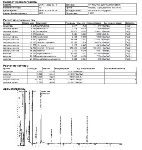

Tower Опубликовано 2 августа, 2019 Опубликовано 2 августа, 2019 Добрый вечер! Сделал я наконец анализ своего продукта и немного в недоумении, в какую сторону двигаться ((( Прощу помощи у всех в совете. Цель - получить питкий белый продукт, без добавки всяких травок, специй, щепок и бочек. Насколько понял, вкус обдираю, а ненужных эфиров оставляю много. Для дистиллята мало примесей, а для НДРФ много эфирок. Работаю только с зерном и кодзи. Из оборудования царга 500 мм медь и насадка 3,5 мм нерж. Отбор периодикой около 0,8 л/час. Что нужно изменить из технологии/оборудования? PS: справедливости ради, только сейчас вспомнил, что отдал на анализ пробу из второй части погона, то есть подголовников в ней вообще нет.
7721 Опубликовано 2 августа, 2019 Опубликовано 2 августа, 2019 1 час назад, Tower сказал: Цель - получить питкий белый продукт, без добавки всяких травок, специй, щепок и бочек. Так ТЫ его и получил,если по органолептики устраивает,то ....судя поГХ все ОК. на аромат-запах не пробовал не скажу. 1 час назад, Tower сказал: на анализ пробу из второй части погона, то есть подголовников в ней вообще нет. Зря.не совсем корректно будут результаты,но не критично, сам скупажируеш по нутру. Я кода в одну харю "оттягиваюсь" так чистоган свое ХВ пию,а там сивушки 1г+/-,а с товарищами.таки купажираю с НДРФ..шоп >вошло и утро добро было
Tower Опубликовано 2 августа, 2019 Опубликовано 2 августа, 2019 (изменено) 8 минут назад, 7721 сказал: Так ТЫ его и получил,если по органолептики устраивает,то Добрый вечер! Спасибо! Устраивает то оно устраивает конечно! В лицо 0,7 и утром как огурец! Анализ провел на случай мало ли что, может ослепну или слух потеряю от своего продукта!))) А теперь задумался, откуда столько эфиров! Головы отбираю с запасом, хвосты отсекаю с запасом, дельта меньше 0.5 и скорость отбора не превышаю! И еще почитал про этот ЭТИЛАЦЕТАТ, не очень безвредная штука! ((( Изменено 2 августа, 2019 пользователем Tower
7721 Опубликовано 2 августа, 2019 Опубликовано 2 августа, 2019 2 минуты назад, Tower сказал: может ослепну или слух потеряю от своего продукта!))) Глупости,метанола надо >5г/дм3 в продукте поиметь,что не реально даже на фрукте с "красной"схемой сбраживания,а тебя зерно. 5 минут назад, Tower сказал: задумался, откуда столько эфиров! 1 час назад, Tower сказал: Работаю только с зерном и кодзи. Долгое сбраживание? Причина только в этом(имхну) 1
Tower Опубликовано 2 августа, 2019 Опубликовано 2 августа, 2019 4 минуты назад, 7721 сказал: Долгое сбраживание? Кстати есть такое по этому затору! Поставил на балконе, думал что лето в Москве наступило!))) Коврик не помог, больше 24° не держит, поэтому почти 3 недели, а может и 4! Новый затор поставил уже дома, температура 32°, думаю что за 1,5 или 2 недели выбродит полностью! Придется повторно отправлять на анализ!
7721 Опубликовано 2 августа, 2019 Опубликовано 2 августа, 2019 (изменено) 24 минуты назад, Tower сказал: почти 3 недели, а может и 4! Здесь ПРИЧИНА. 39 минут назад, Tower сказал: И еще почитал про этот ЭТИЛАЦЕТАТ, не очень безвредная штука! ((( От С2Н5ОН- больше вреда 24 минуты назад, Tower сказал: Придется повторно отправлять на анализ Смысл? Затирай ГОС или ПолуГОС-сбраживай 3/5дней и будет счастье. Прилагаю ГХ своего ХВ.ГОС,перегон ОтГабри Изменено 2 августа, 2019 пользователем 7721 редакция 1
