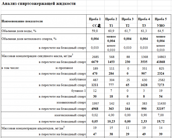

Lion Опубликовано 7 апреля, 2019 Опубликовано 7 апреля, 2019 Следующий анализ, гнать также Тело, но добавить ещё одну ЦАРГУ (300 или 600) над УНО, с СПН 3,5*3,5. В УНО будет больше СИВУХИ, но самое главное, что бы ароматика ХВ существенно не пострадала. Начало. В продолжении анализ фракций. В это раз: Проба 1) СС2 (СС плотностью 65%) - после второго перегона. Первый перегон - С браги Головы отобраны 0,5% от объёма куба. Гналось до 99°С в кубе или до 3-5% в струе. СС был 22-24%. Второй перегон - С СС Головы отобраны периодикой (STH) примерно 3% от АС. Гналось прямым перегоном, с небольшим укреплением до 20% в струе. СС стал 65%. Проба 2) Т1 (тело 1 (18л.) плотностью 92,3%) - Головы не отбирались. Гналось на ДЭФ - царга 1300мм диаметром 50мм. Насадка СПН 600мм + медные трубки 600мм. Мощность - 1024 Вт. Возврат с ДЭФа был закрыт. УНО тоже закрыт. Типа режим прямой, но через СПН. Сред.скорость отбора 2,5 л/час. До tкуба=81°C. Объём 18л. за 7 часов. Проба 3) Т2 (тело 2 (16,5л.) плотностью 96% ) - Гналось на ДЭФ - царга 1300мм диаметром 50мм. Насадка СПН 600мм + медные трубки 600мм. Мощность - 1024 Вт. Возврат с ДЭФа открыт (полный возврат без периодики). УНО открыто (3-5 кап./сек.). Сред.скорость отбора 1,22 л/час. До tкуба=87°C. Объём 16,5л. за 13,5 часов. Проба 4) Т3 (тело 3 (3,5л.) плотностью 94%) - Гналось на ДЭФ - царга 1300мм диаметром 50мм. Насадка СПН 600мм + медные трубки 600мм. Мощность - 1024 Вт. Возврат с ДЭФа открыт (полный возврат без периодики). УНО открыто (3-5 кап./сек.). Сред.скорость отбора 1,15 л/час. До tкуба=94°C. Объём 3,5л. за 3 часа. Проба 5) УНО (Узел Ниж. Отбора (5л.) плотностью 70%) - Гналось с начала старта Т2 и до конца перегона Т3. Отбор ПРИМЕРНЫЙ (3-5 кап./сек.). Объём 5л. за 16,5 часов. Вторая картинка - анализ-табличка готового продукта, т.е. после соединения двух основный тел (Т1 + Т2). Вывод: Результатом доволен. Вкус (Т1 + Т2) понравился как мне так и ещё 10-ти подопытным кроликам. Последствия (литр на троих) с утра не серьёзные. Если употреблять Т1 в чистом виде - много ароматики и сивуха практически не чувствуется, Если Т2 в чистом виде - сваливается в водочный привкус. Так же видно по анализу Т3 как после температуры куба (примерно 88°С) резкий скачёк сивушной армии. После этой температуры требуется режим НДРФ или РК. В принципе почему не делать 2 исходника: 1) очень ароматное засивушенное ХВ. 2) НДРФ. И смешивать эти фракции, по типу купажа. Но считаю, что на РК всё-таки надо гнать конечные стадии перегонов. А основное ароматное тело на ХВ идёт всё-таки в начале. Эфиры то никто не отменял. Поэтому всё высасывается из одного исхолника-затора-браги. В общем для себя ставлю пока точку. Это тот напиток, к которому долго шёл: 2 перегона (для кректа), а на последнем - делить на тела и разные режимы. (в начале отбирать аромат с небольшим укреплением, а далее вкусный спирт с укреплением побольше, до темпы куба 88-90°С). После этой темпы - хвосты, которые в последствии на РК и которые не идут в купаж к данному исходнику-ХВ. 1 Здесь могла бы быть Ваша реклама.

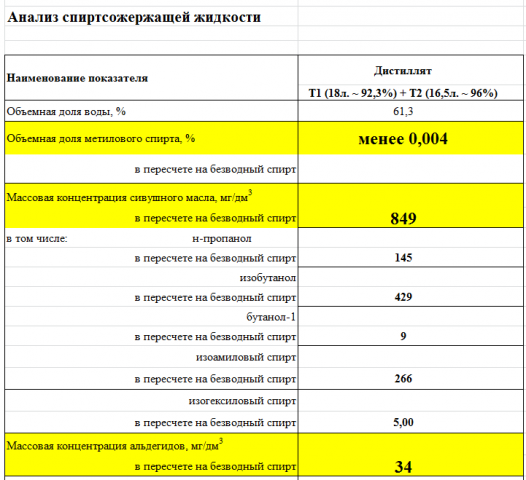

Зелёный змей Опубликовано 20 апреля, 2019 Опубликовано 20 апреля, 2019 (изменено) Пришли результаты расширенного анализа спирта с кислотами и прочими "прелестями". В отличие от предыдущих стандартных ГХ с "нулевыми" показателями сейчас без розовых очков можно реально взглянуть на вещи. Просил Александра (Даниила) провести расширенное исследование ЭАФ. Предыдущее исследование показало наличие следов УА и метанола в 20-30 раз ниже допуска для спирта "Альфа", в остальном все показатели были "ноль". Но, нос не обманешь, в периоды обострённого обоняния (случаются у меня такие после болезней и приёмов медикаментов) чувствовался ЭА (я так думаю) и ещё что-то не характерное запаху спирта . Концентрации мизерные, но вполне обоняемые. Для меня открытым остаётся вопрос: какие примеси из обнаруженных портят органолептику продукта и как с ними бороться, а на какие можно не обращать внимание? 2019-04-19_ГХ анализ 1 шт.pdf Изменено 20 апреля, 2019 пользователем Зелёный змей 5

alexeyT Опубликовано 21 апреля, 2019 Опубликовано 21 апреля, 2019 [b][member=Зелёный змей][/b], поглядел ИМХО - чистяк конкретный... или у тебя совсем обостренная органолептика, определяющая 4 мг УК. единственное - 2 приличных нераспознанных пика на 15 и 17 минутах.... но я в этом - пас... 1
Зелёный змей Опубликовано 21 апреля, 2019 Опубликовано 21 апреля, 2019 [member=Зелёный змей], 2 приличных нераспознанных пика на 15 и 17 минутах.... но я в этом - пас... Возлагаемые на расширенный анализ надежды не оправдались на 100%, по прежнему остаётся гадать на кофейной гуще. Круг поиска немного сузился, со слов Александра кислот, кроме малого количества уксусной, нет - а именно, нет масляной, изомасляной, валериановой, изовалериановой.
