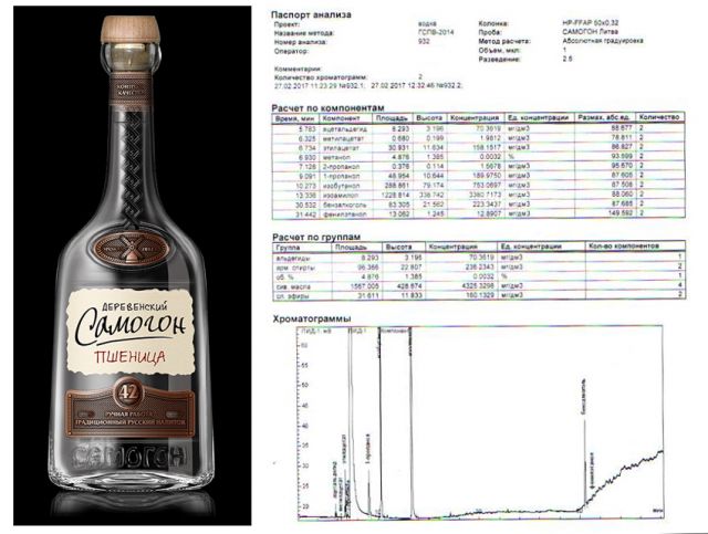

Добавлю в копилку анализов
"Деревенский самогон" . Данные пересчитаны на чистый спирт(раздели на 2.5). Пился замечательно, очень понравился. Имеет очень тонкий приятно кислый аромат.
я недавно пил в заведении именно такой Пшеничный, самогон самогоном. Мы ещё поржали за цену на такое пойло. Но этот продукт, по-моему, раньше завезён в Россию, чем Родионовцы вышли на рынок. (По крайней мере пил давно его, когда Радионовских ещё не видел).
объясните фразу, я правильно понял, для того что бы пересчитать на ГОСТ надо ещё на 2,5 делить?
Если да, то будет информативнее если Вы в виде текста вставите по группам просто. Ну или табличку читаемую.
в анализе в графе РАЗВЕДЕНИЕ проставлено 2.5 - это значит что данные приведены на чистый спирт(так положено по нормативам). Если же нужно знать сколько примесей именно в литре самогона, то надо эти значения разделить на 2.5. Т.о. например, изоамилола в нем 3380/2,5=1352мг на литр или 0,676грамма в бутылке
Изменено пользователем 2borrad
[member=2borrad],понятно, но это, в принципе, нафиг не надо. Мы же с ГОСТ сравниваем, а там в безводном.
раздели на 2.5)
Неточно КМК...
Если разделить на 2.5 то придём к показателям на крепость самогона..
Чтоб пересчитать на АС ещё надо будет ещё и поделить на 0.4 (если он 40%-ный)...
Изменено пользователем GrOV
А данные в табличке не представлены что ли в АС?
Объясните.  стандартные данные мг/дм3 в безводном спирте, как требует ГОСТ. Так и надо выставлять без всяких головомоек.
[b][member=lion][/b], Хроматограф выдает бумажку по факту: крепость, перечень обнаруженных компонентов и их концентрация...

Я вот так считаю сивуху допустим:
1) данные уже в ОБЪЁМНЫХ ДОЛЯХ, не массовые, как треб. ГОСТ. (Мне допустим, анализы в массовых делают). Значит переводить ничего не надо, алкогометрическую таблицу плотности не применяем.
2) дано сивухи по ГХ - 4325 мг/дм3.
3) переводим под ГОСТ (т.к. мне лично это удобно, и я не знаю с чем ещё можно сравнивать), и на 0,4 надо :
Х = 4325 / 2,5 / 0,4 = 4325 мг/дм3
Если правильно, зачем голову ломать про 2,5 и 0,4. И так дано в безводном получается.
Просто если бы крепость образца была бы не 40°, а 55°, то что бы выдал ГХ?
[b][member=lion][/b], в гостах смотреть надо тоже к чему привязана концентрация. Если к безводному спирту, то и  данные хроматограммы нужно переводить к безводному, и потом сравнивать...
так тот анализ как раз и в том ключе какой нужен, получается. А вот на счёт 55° Сэма никто не ответил, что потом надо пересчитывать чтоли?
[member=lion],современные ГХ сразу выдают концентрацию по АС

Если хочешь посчитать, сколько в литре твоего НДРФ сивухи в абсолюте, умножь на 0.55
Не парь мозг
аха... Лёш, я уже в том году всё сломал и вроде научился переводить в "как надо"... Это хорошо если в объёмных долях данные даны. У меня же в массовых приходит... И поэтому формула сложнее немного..
Я сразу понял, что у человека всё как надо выложено, как и треб. ГОСТ
Но зачем-то смутили своими 2,5 и делением на 0,4.
Но всё равно спасибо, хоть один грамотный ответ моему запаренному мозгу.
[member=lion],ГХ везде выдают в мг/л или для коньяка на 100 мл
Только у тебя в мл. Потому как лаборатория научная, а не обычная
0.4 и 2.5 это две стороны одной медали. Если 40% образец, то умножаешь на 2.5 или Делишь на 0.4
