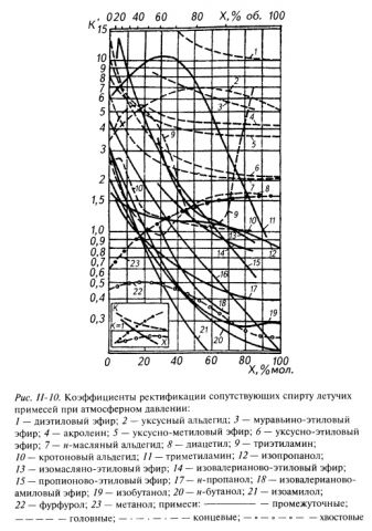

МАРТ Опубликовано 3 марта, 2017 Опубликовано 3 марта, 2017 Давай так .к примеру .метанол это концевая фракция .!!!!! А темп кипения у него 64 град .т е он будит мазать дистидят от начала и до конца !! И даже РК с ним не справляется !! И способов от него избавится дома нет !!! Ни какая химия его не уберет !! .в промышленности есть спец колонны .но это для тех нужд !это что б илюзий не было !!
Зелёный змей Опубликовано 3 марта, 2017 Опубликовано 3 марта, 2017 Давай так .к примеру .метанол это концевая фракция . В РК судя по Кректу должен с головами уйти. КМК.
МАРТ Опубликовано 3 марта, 2017 Опубликовано 3 марта, 2017 [member=Зелёный змей],ни куда он не уйдет !! Он уйдет с последней каплей спитра из куба ! Другими словами что б от него избавится нужно избавится от самого спирта .лутшая борьба с ним .эт не иметь его в сырье изначально . концентрацию можно снизить ..но с огромными потерями !Если б так просто по кректу .то гидролизный спирт был бы в дифеците ..
alexeyT Опубликовано 4 марта, 2017 Опубликовано 4 марта, 2017 (изменено) [member=МАРТ],Сань... Не все так трагично... Почитай про метанольные колонны. Воду он, хад, любит... Даже простым разбавлением сырца до 10% ты его раза в 2-3 придушишь Но уж очень это нудяво... Изменено 4 марта, 2017 пользователем alexeyT
