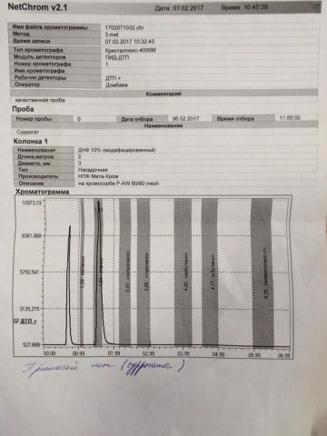

andrey543107 Опубликовано 11 февраля, 2017 Опубликовано 11 февраля, 2017 Помогите прочитать ГХ , какие превышения есть !?
alexeyT Опубликовано 20 февраля, 2017 Опубликовано 20 февраля, 2017 [b][member=andrey543107][/b], там табличка должна быть, с циферками. и со исходной спиртуозностью... Выложу здесь. хотя к лаборатории отношения НЕ имеет. Если ТС потрет - не обижусь! Осталось у меня около 25 л спирта для настоек. Типа не вышка. ПрипАхивает подголовниками при употреблении. Не питейный, короче. Хотя ЛАНГ на теплом растворе 24*с выдаёт более 30 мин Устроил медленную эпюрацию, нагрел до 75 и содержал минут 5. Вонизм улетел, стал порезче. А вот ЛАНГ.... Упал до 4 мин Посвящается Доктору Грову и Воблину Ланг и эфиры Развел ЭА 50 мл\л и 100 мл\л АС Это превышение в 20 и в 40 раз примерно Пробник спирта чуть более 30 мин при 24*с 15 мин полёт без изменений... 20 мин где 100 чуть светлее стала 25 мин практически не изменилось соотношение 27 мин те же ... 30 мин те же... Только светлое стало... 33 мин сотка кончилась 35 мин и 50 умерла. Ланг - отлично отслеживает Кротончик и акролеин даже в микродозах - хорошо реагирует на альдегиды - неприменим для эфиров Особо прикольно в этом ракурсе выглядит углевание... Когда МОНСТРЫ вначале доводят ЛАНГА до 40 минут, а потом...с пролетарской ненавистью углем гасят его в разы... 4
Александр956 Опубликовано 20 февраля, 2017 Автор Опубликовано 20 февраля, 2017 Помогите прочитать ГХ , какие превышения есть !? Повторюсь: 1. Хроматограмма неинформативна. Сделана на насадочной 3м. колонне.Для определения низких концентраций необходима большая длина колонны. Если концентрация остаточная, нужно использовать каппилярную колонну не менее 50м. 2.Использован детектор ДТП, а нужен ДиП (для болнее низких концентраций). Первый пик - это вода. Вы не ошибетесь, если поступите правильно.

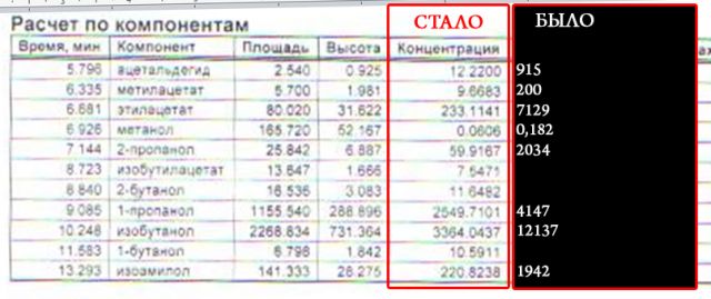

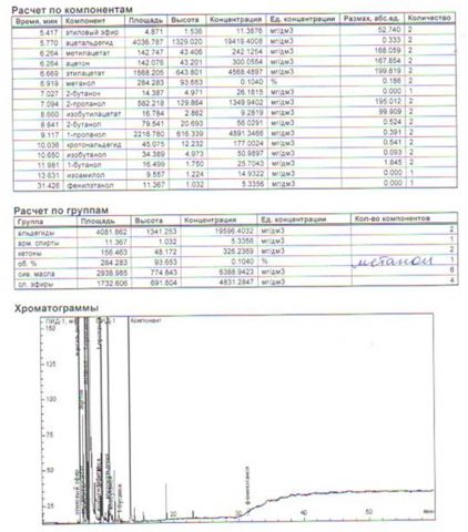

2borrad Опубликовано 3 марта, 2017 Опубликовано 3 марта, 2017 (изменено) Всем привет. Вот мой пример на обсуждение Есть очень много ГФЭС промышленного производства... соответственно стало интересно перевести её в разряд "можно и выпить", а в большей степени просто поупражняться в очистке, т.к. не за горами свой самогон.ГФЭС со спиртового завода, растительного сырья, чистая, прозрачная с водой смешивается без помутнения, есть хроматограмма(см. вложение). По составу всё жестко. В сумме: альдегиды 1 грамм/литр, метанол 0,18%, сивушные масла 17 грамм/литр, сложные эфиры 7 грамм/литр. Фракция не разделяется дистилляцией, т.к. кипит с начала и до конца при 78град., т.е. выраженных "голов" и "хвостов" нет. Предлагаю обсудить первую часть эксперимента и наметить путь что делать дальше...ЧАСТЬ 1: ЩЕЛОЧ1. ГФЭС разбавлена до 70% водой и внесено 6 грамм гидроокиси натрия на литр раствора. Смесь стоит 7 дней, при этом становится темно-красной, мутной, с осадком2. Полученный раствор отфильтровал и перегнал в лабораторной колбе с дефлегматором 50см. на скорости 100мл/час с отделением голов, хвостов по термометру. Особых колебаний температуры не было - всё происходило в диапазоне 78+/-0,5 *С3. Качество спирта не устроило, потому повторили п.1 и п.2 ещё раз. Спирт опять краснел, выпадал осадок при обработке щелочью.4. Качество спирта опять не устроило, потому повторили п.1 и п.2 ещё раз. Спирт не краснел, но розовел, а осадок уже не выпадал5. Качество спирта опять не устроило а перегонять просто уже надоело и потому обработал углём БАУ 30 грамм на литр на 1 неделю. Спирт перед этим разбавил до 40%.6. Отфильтровал от угля и перегнал так же на дефлегматоре с низкой скоростью. Снял хроматограмму. Смотрите.ИТОГО:Снизил альдегиды, эфиры, метанол, НО КАКОЙ ЦЕНОЙ!!! - 3 ПЕРЕГОНКИ НА ОЧЕНЬ НИЗКОЙ СКОРОСТИ, ЩЕЛОЧ СУММАРНО НА 20 ДНЕЙ И 20 ЧАСОВ КИПЯЧЕНИЯ ПРИ ОТГОНКЕ, УГОЛЬ НА НЕДЕЛЮ.Вопросы:1. Неужели эфиры такие стойкие что надо их 20 часов с щёлочью кипятить, чтоб они разрушились? Можно-ли ускорить?2. Соотношение сивухи такое что идёт без чёткого разделения азеотропом сплошным - как их отделять?3. Кто что предложит в плане очистки? Что попробовать? Что изменить? ТОЛЬКО ДИСТИЛЛЯЦИЯ. Изменено 3 марта, 2017 пользователем ванечка

2borrad Опубликовано 3 марта, 2017 Опубликовано 3 марта, 2017 Никаких ректификаторов... только дистилляция. Альдегиды, метанол кстати интересуют меньше всего - от этого я избавлюсь марганцовкой вероятней всего без проблем, а вот с сивухой не знаю чего делать. На выходных сделаю углевание, посмотрим что останится... И!!!! Один мой знакомый, скажем так "старший научный сотрудник" сделал спирт ( см. вложение) хорошего качества якобы именно из этой головной.... а вот как не скажет, типа секрет какой знает. Из оборудования у него - только лабораторная посуда химической лаборатории... вроде он взрослый уже чтоб мне голову морочить...

2borrad Опубликовано 3 марта, 2017 Опубликовано 3 марта, 2017 есть у кого конкретные предложения? мой план на эти выходные: 1. Марганцовка 2. Уголь

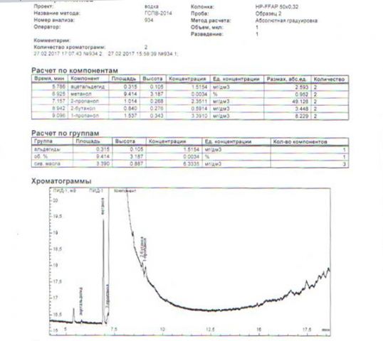

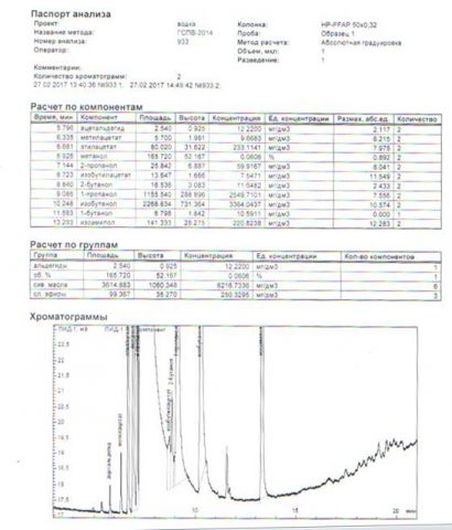

2borrad Опубликовано 3 марта, 2017 Опубликовано 3 марта, 2017 (изменено) "Я вот не силен, и всё время считал что марганцовка наоборот окисляет этанол до всяких альдегидов..."1. В химии силён... сначала окислятся альдегиды, потом непредельные разные эфиры, потом метанол и только потом этанол. Спирт сначала в альдегид, потом в кислоту и т.д., но самое главное - после щёлочи уже чисто будет. Т.е. я хочу сказать что марганцовка + щёлоч = хорошо. Щелоч на последнем этапе осмоляет альдегиды. 2. Челябинские дистилляторы настолько суровы....... А есть ещё такая фракция(см. вложение), где наоборот - альдегидов 20г, сивухи поменьше.. 3. Способ от МихалычЪ принимается - это примерно то о чём я и думал, только мне сода не нравиться... возьму мощнее - каустик. Изменено 4 марта, 2017 пользователем ванечка
