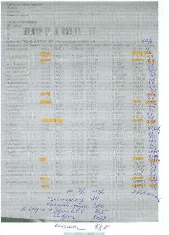

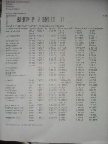

Матос Опубликовано 7 июля, 2016 Опубликовано 7 июля, 2016 Отдал на работе виноделу бутылку чачи,а попала в лабораторию,качество было не ахти,и вот результат. 1
ВОблин Опубликовано 7 июля, 2016 Опубликовано 7 июля, 2016 (изменено) Ой какой прибор! как много всего видит!? а какова методика анализа, как называется прибор и какой калибровочный материал используется известно? Изменено 7 июля, 2016 пользователем ВОблин
Матос Опубликовано 7 июля, 2016 Опубликовано 7 июля, 2016 (изменено) [member=ВОблин],Валера,понятия не имею,скажу больше я даже не пойму хороший анализ или нет. Винодел сказал нормально. Газо - жидкосной хроматограв в Краснодарском институте садоводства и виноградорства Изменено 7 июля, 2016 пользователем Матос
Архип Опубликовано 7 июля, 2016 Опубликовано 7 июля, 2016 Серьёзный прибор. Столько параметров снимает... обалдеть... стёкл, как трезвышко
Матос Опубликовано 7 июля, 2016 Опубликовано 7 июля, 2016 [b][member=Архип][/b], Ну для таких как я граматеев не принципиально,один хер не понятно. Может кто расскажет
Александр956 Опубликовано 11 июля, 2016 Автор Опубликовано 11 июля, 2016 Отдал на работе виноделу бутылку чачи,а попала в лабораторию,качество было не ахти,и вот результат. некоторые комментарии (расшифровка) Судя по анализу это дистиллят, полученный на обычном аппарате. 1 Вы не ошибетесь, если поступите правильно.

Александр956 Опубликовано 11 июля, 2016 Автор Опубликовано 11 июля, 2016 пить по 700 грамм в обед Виталий, много употреблять не стоит. По примесям, особенно по сивухе, продукт на грани стандарта РФ. БОльшая часть наших коллег, и мы с тобой в их числе, давно делает НДРФ - дистиллят на порядки чище. Вы не ошибетесь, если поступите правильно.

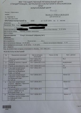

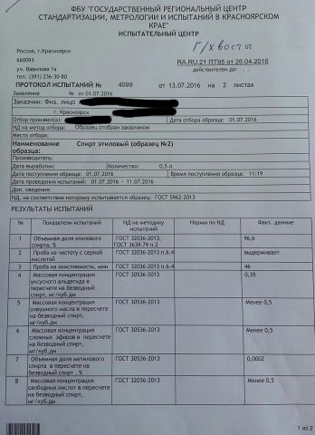

Grab Опубликовано 13 июля, 2016 Опубликовано 13 июля, 2016 (изменено) Сегодня забрал 2 анализа спирта с крахмала, ХОС... Методика по Сержу (Алкобрат).. Делал на соответствие ГОСТу.... Один образец- тело со 2й ректификации, второй- спирт с головохвостов(поднакопились, решил переработать)... На вторых страницах: Фурфурол отсутствует... Изменено 14 июля, 2016 пользователем Grab 2
capsolo Опубликовано 13 июля, 2016 Опубликовано 13 июля, 2016 [b][member=Grab][/b], и охота тебе вторую ректификацию делать? :) Только электричество переводить.
Grab Опубликовано 13 июля, 2016 Опубликовано 13 июля, 2016 Почему бы и нет? Здесь вопрос не в цене электричества, а в продукте, который хочешь получить... Как-то так...
capsolo Опубликовано 13 июля, 2016 Опубликовано 13 июля, 2016 (изменено) [member=Grab], ну так-то если сравнить головохвосты с телом различий практически нет. Не ясно зачем тогда это делать. Есличе я готов бухать такие головохвосты свободно и без ограничений :) Изменено 13 июля, 2016 пользователем capsolo
Grab Опубликовано 13 июля, 2016 Опубликовано 13 июля, 2016 (изменено) [member=Grab], ну так-то если сравнить головохвосты с телом различий практически нет. Не ясно зачем тогда это делать. Головохвосты отправились потом на переплавку с тщательным отбором голов... Не знаю, почему так получилось, но при углевании вылез посторонний запах голов... Изменено 13 июля, 2016 пользователем Grab
