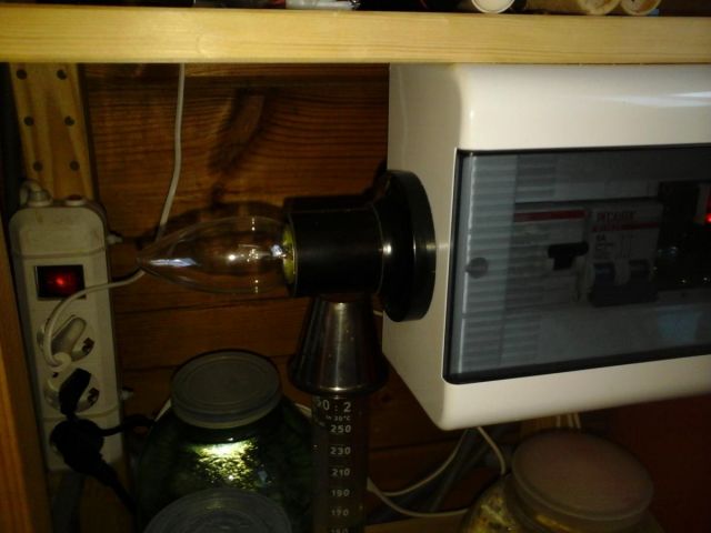

sia Опубликовано 29 августа, 2016 Автор Опубликовано 29 августа, 2016 Собрал автоматику на дистиллятор.. работает.. схема обычная - УЗО и термоконтроллер.. Термоконтроллер срабатывает при нужной температуре в кубе, коммутирует нагрузку с током мимо УЗО, УЗО отключает все нафиг.. Собственно хитрость - никак не мог найти ничего подходящего в нагрузку УЗО.. чтоб из обычного, что есть под руками и не сгорело бы, если скажем УЗО не отщелкнеться.. и придумал - обычный патрон под обычную лампу накаливания.. Из плюсов - не дорого, мощностью лампы можно подобрать ток сработки УЗО, автоматика также приобретает винтажный вид и мягкий ламповый звук срабатывания.. 1 Осторожно! Мысли автора могут не совпадать с его мнением или временно отсутствовать...
