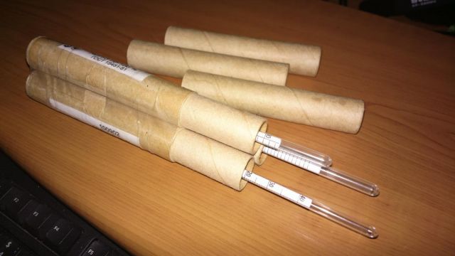

texnar Опубликовано 15 июля, 2016 Опубликовано 15 июля, 2016 в чем храните спиртометры АСП? От ракетницы обойма подходит После полигона набрал, они не мокнут ,там типа лакоткани пресованной. Еще подходыт цилиндры от фольги пищевой, там и под асп-3 и асп-1 есть, надо подбирать. Я в парикмахерской у девчонок попросил, они выбрасывают кучами. 1

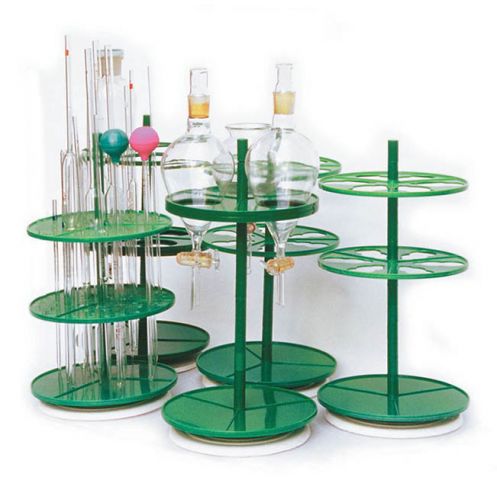

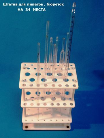

Glog Опубликовано 16 июля, 2016 Опубликовано 16 июля, 2016 (изменено) texnar На ХД заходил разговор. Я у МАК210 спрашивал, как профессионалы в лабораториях хранят. Все оказалось просто. Ареометры хранятся в штативах для пипеток. Штатив для пипеток, ПЭ-2910 http://www.dia-m.ru/plastic/shtativy-dlya-steklyannyhplastikovyh-pipetok/ekros-1.75.10.0280-shtativ-pe-2910-dlya-pipetok/ Этот круглый, есть прямоугольные. Можно на стену закрепить. Стоят денег немеряных. Но идея понятна. Мы все парни рукастые. Можем сами из кусков пластика сделать. Изменено 16 июля, 2016 пользователем Glog 1 Ох уж эти сказочки! Ох уж эти сказочники!

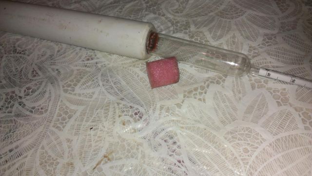

viktor_72 Опубликовано 18 июля, 2016 Опубликовано 18 июля, 2016 Может кто подскажет, в чем храните спиртометры АСП? напрягает постоянно складывать в футляр, да и со временем они бумажные набухли. Я для своих спиртометров и термометра тубус сделал из ПП трубы Д32. Нижняя, не съемная пробка сажается на клей. 2

Garik80 Опубликовано 19 июля, 2016 Опубликовано 19 июля, 2016 Я для своих спиртометров и термометра тубус сделал из ПП трубы Д32 штатную упаковку выкинули все что ли? "Когда уходят герои, на арену выходят клоуны". (Генрих Гейне)

viktor_72 Опубликовано 20 июля, 2016 Опубликовано 20 июля, 2016 штатную упаковку выкинули все что ли? Заменил на более практичную, перед упаковкой спиртометр протирать не обязательно, тара не размокнет.

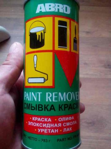

ванечка Опубликовано 20 июля, 2016 Опубликовано 20 июля, 2016 (изменено) как снять покрытие если найдешь в авто магазинах или хозяйственном вот такую штуку (спрей в баллончике), попробуй ей. я не знаю что там в составе, но вещь термоядерная. Изменено 20 июля, 2016 пользователем ванечка 1

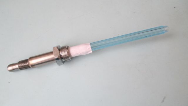

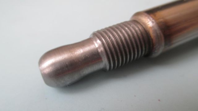

jklmn Опубликовано 28 июля, 2016 Опубликовано 28 июля, 2016 (изменено) За неимением токарного станка и знакомого токаря) Болгаркой сточить резьбу, зажать через бумажный(чтобы не повредить внутреннюю стенку)уплотнитель на пластиковую ручку в дрель ,и нождачкой "довести до ума" это про нх-3 Изменено 28 июля, 2016 пользователем jklmn
texnar Опубликовано 28 июля, 2016 Опубликовано 28 июля, 2016 это про нх-3 Силикон 5мм налезает на штуцер-его к трубке отбора, а на резьбу ,которая в емкость пойдет, ф10 и не надо точить ничего .

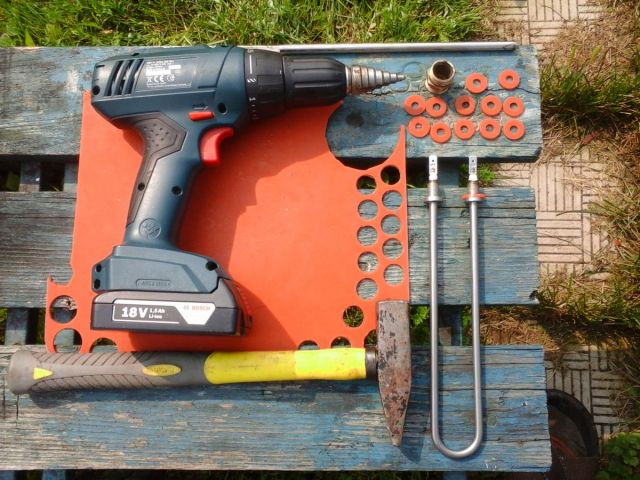

sia Опубликовано 29 июля, 2016 Автор Опубликовано 29 июля, 2016 Понадобились прокладки на тены. Решил нарубить из силиконового коврика, тем что под рукой нашлось. Нашлись трубка нержовая Ф8мм, бочонок латунный на 1/2 дюйма и конусное сверло... Осторожно! Мысли автора могут не совпадать с его мнением или временно отсутствовать...
COURIER Опубликовано 29 июля, 2016 Опубликовано 29 июля, 2016 Силикон 5мм налезает на штуцер-его к трубке отбора, а на резьбу ,которая в емкость пойдет, ф10 и не надо точить ничего . А у меня клапан, оказывается, наоборот висит, т.е. вверх ногами резьбой наверх Вот вспомнить немогу, кто мне так посоветовал...
