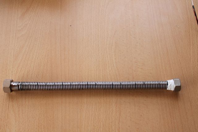

Sergan Опубликовано 22 июня, 2016 Опубликовано 22 июня, 2016 Сделал барботер из шланга газовой подводки , отрезал по размеру на отрезанный конец намотал фумки и навернул полдюймовую заглушку , для удобства промывки .
Игорь3113 Опубликовано 22 июня, 2016 Опубликовано 22 июня, 2016 ,Из такой подводки только с прорезями фильтр систему для сусла сделал,цедит ок.
Sergan Опубликовано 22 июня, 2016 Опубликовано 22 июня, 2016 только с прорезями так и барботер с прорезями .
Игорь3113 Опубликовано 22 июня, 2016 Опубликовано 22 июня, 2016 ,Ну звиняй,нет у меня барботера,а так дешево и надежно.
Sergan Опубликовано 22 июня, 2016 Опубликовано 22 июня, 2016 [b][member=Игорь3113][/b],ага , Алексей Т надоумил меня сделать из подводки , за что спасибо ему .
alexeyT Опубликовано 23 июня, 2016 Опубликовано 23 июня, 2016 , Дяденька.... ЭТО - ты сам удумал.... я про нержгофру толковал....

Sergan Опубликовано 23 июня, 2016 Опубликовано 23 июня, 2016 [b][member=alexeyT][/b],не скромничай , тема то как раз про нержгофру . :-)

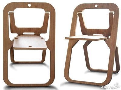

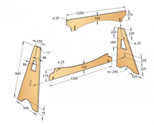

snab Опубликовано 29 июня, 2016 Опубликовано 29 июня, 2016 может кому будет полезно в хозяйстве, кОзлы разборные, из фанеры, с размерами, честно стырено с просторов и стул еще понравился, но без размеров «Не стыдно чего-нибудь не знать, но стыдно не хотеть учиться»

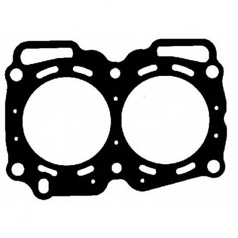

Букинист Опубликовано 10 июля, 2016 Опубликовано 10 июля, 2016 Купил и плитку инфракрасную с шагом нагрева 200 кв. Головы отобрать не возможно. На 400 не идут, на 600 бегут. Проблему решила прокладка. Теперь на 600 капают ровно 2/сек.
Glog Опубликовано 10 июля, 2016 Опубликовано 10 июля, 2016 с шагом нагрева 200 кв Вова, чета напутал. 200 ватт наверное. Не обязательно прокладку от двигателя. Можно любые паранитовые кружки, высечки и др. Ох уж эти сказочки! Ох уж эти сказочники!

texnar Опубликовано 10 июля, 2016 Опубликовано 10 июля, 2016 Не обязательно прокладку от двигателя. Что же ты раньше молчал! Дедушка Бук уже движок в своей ласточке разобрал
Букинист Опубликовано 10 июля, 2016 Опубликовано 10 июля, 2016 Вова, чета напутал. 200 ватт наверное Ага исправил. Что же ты раньше молчал! Дедушка Бук уже движок в своей ласточке разобрал Ни за фто! У меня этого добра целый склад на работе))))))).
texnar Опубликовано 10 июля, 2016 Опубликовано 10 июля, 2016 целый склад на работе) До служебных машин значит добрался...
texnar Опубликовано 10 июля, 2016 Опубликовано 10 июля, 2016 Запчастей. После изъятия прокладки головки блока цилиндров
