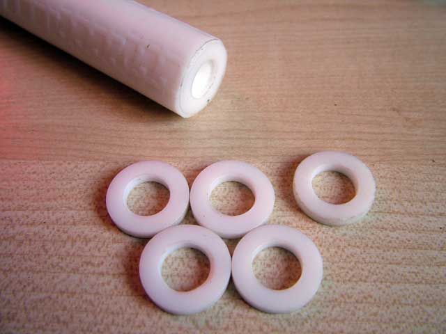

makh Опубликовано 16 марта, 2016 Опубликовано 16 марта, 2016 Если очень хочется фторопласта, надо токаря просить нарезать не менее 3-х миллиметров толщиной.

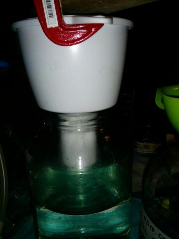

Владимир 1970 Опубликовано 16 марта, 2016 Опубликовано 16 марта, 2016 Ни силиконовые ни фторопластовые прокладки не покупаю. Коврик для духовки синего цвета и лист фторопласта, и циркуль с двумя иголками(не знаю как называется).

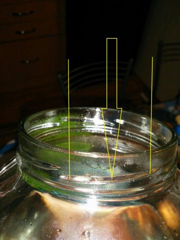

snab Опубликовано 21 марта, 2016 Опубликовано 21 марта, 2016 Может и не хитрость, но вдруг кому-то поможет )) Многие имеют в своем хозяйстве банки 4х, 5ти и более литров с широким горлом (горловиной под крышку-винт). Не знаю, кто как и у кого как, но я всё время матерился, переливая из таких банок в другие емкости, особенно если нужно было перелить в небольшую воронку, а сама банка (из которой переливаешь) практически полная, потому что, как не наклоняй, всё-равно по банке мимо стекает, а если на ней еще и маркером что-то написано, то вообще кайф, в виде пятен на руках и столе, которые потом со стола практически не смыть (если сразу не увидел и впиталось) Так вот, заметил, что если переливать через горловину и направить поток жидкости ровно через выступающий буртик для винтовой крышки (не выходя потоком за его пределы), то практически всё хорошо получается и по банке и рукам не течет, а только в приемную емкость. 1 7 «Не стыдно чего-нибудь не знать, но стыдно не хотеть учиться»

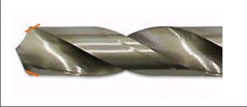

DюDя Опубликовано 22 марта, 2016 Опубликовано 22 марта, 2016 (изменено) Чтобы оргстекло (особенно толстое) при резке электролобзиком не заплавлялось , нужно предварительно заклеить линию отреза молярным скотчем. до кучи. Чтобы при сверлении оргстекло не треснуло, надо сверло немного притупить. хоть об кирпич или об плитку половую. Стекло лопается , когда сверло на выходе и цепляет острыми углами. Изменено 23 марта, 2016 пользователем DюDя 5

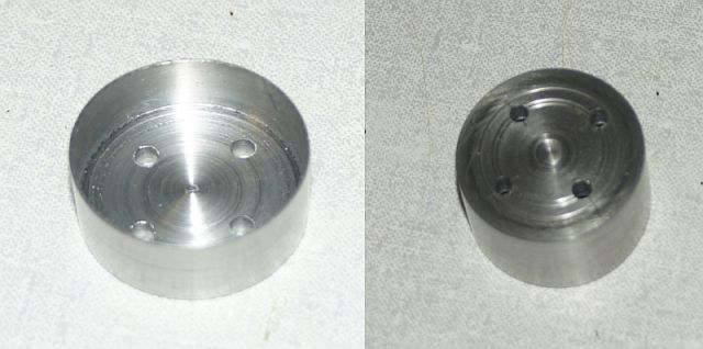

Антел Опубликовано 22 марта, 2016 Опубликовано 22 марта, 2016 Не хитрость, удобство. Надоело размечать колпачки под димрот, отбор на дефе. Сделали кондуктор.

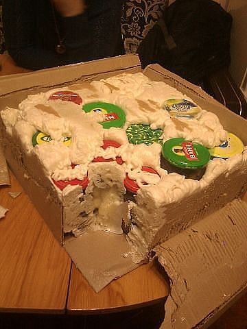

Александр956 Опубликовано 5 апреля, 2016 Опубликовано 5 апреля, 2016 Хитрость не моя. Повстречал на просторах интернета. Посылка от бабушки с Сибири - маринованные грибочки в монтажной пене - ибо почте веры нет...))) Так можно и посылки с нашим продуктом друзьям упаковывать. 14 Вы не ошибетесь, если поступите правильно.

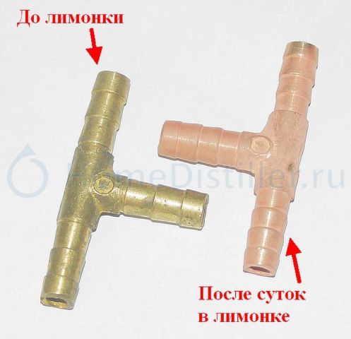

Антел Опубликовано 23 апреля, 2016 Опубликовано 23 апреля, 2016 Для тех, кому не нравится латунь. Случайно забыл на сутки латунные тройнички в лимонной кислоте, чистил перед лужением. Цинк вымылся и на выходе медяха. 7
FOX65 Опубликовано 23 апреля, 2016 Опубликовано 23 апреля, 2016 Я так часто делаю,всякие старые сантехнические фитинги отмываются и как новые медные становятся. 1
