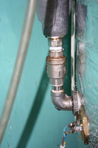

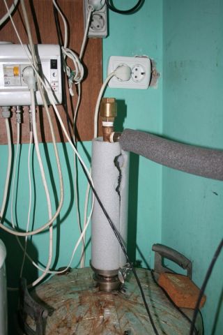

Glog Опубликовано 16 марта, 2016 Опубликовано 16 марта, 2016 Не знаю какое это имеет отношение к хитростям, но заебался надоело подсоединять паропровод межгофры к кубу и парогенератору, каждый раз герметизируя фум лентой. Купил американок, и постваил ответные части на все барботеры и парогенераторы. А 2 шт на саму межгофру. Сейчас везде закручивается от руки, нигде пар не "сифонит" при работе. Дорого. Но, суко, удобно. Ох уж эти сказочки! Ох уж эти сказочники!
Gagarin Опубликовано 16 марта, 2016 Опубликовано 16 марта, 2016 каждый раз герметизируя фум лентой. У тебя нержогофра без плоских площадок внутри под прокладку? Съ незапамѧтныхъ времёнъ. Оставь политику всяк сюда входящий.
Glog Опубликовано 16 марта, 2016 Опубликовано 16 марта, 2016 (изменено) без плоских площадок внутри под прокладку? Да. Взял газовую подводку длиной 1,6 метра. Подкладка фторопластовых шайб давала положительный эффект на одно подсоединение. При повторном, пар сифонил через фитинг межгофры. Сейчас с американками хорошо. На фото гайка американки слегка высовывается из под утеплителя. Ответная часть ввернута в нержавеющий обратный клапан. Изменено 16 марта, 2016 пользователем Glog Ох уж эти сказочки! Ох уж эти сказочники!
Gagarin Опубликовано 16 марта, 2016 Опубликовано 16 марта, 2016 Фторопластовые прокладки последнее время какие то не такие продают, как пластмасса какая-то, изжёваные и мягкие за одну перегонку становятся. Паронитовые стоят годами у меня на нержогофре, где не достаёт, если гайка глубокая -две-три прокладки ставлю. 1 Съ незапамѧтныхъ времёнъ. Оставь политику всяк сюда входящий.
7721 Опубликовано 16 марта, 2016 Опубликовано 16 марта, 2016 Я проблемму так решил на барбатер вход и выход с куба колечко вварил,ну типа "полочки" получилось,а то при затяжке гаек паропровода прокладка вдавливается в трубку и подкапывает и травит пар. Думаю тоже на паронит перейти,силикон на 2перегонки и в утиль...
