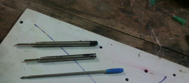

Zapal Опубликовано 6 марта, 2016 Опубликовано 6 марта, 2016 Металлические стержни - отлично подходят для наших дел.. диаметр толстого стержня 5,8 мм. (тонкой части 2,3 мм) Длинный тонкий стержень - 2,4 мм. например - тонкий стержень с вынутым шариком - я применяю в качестве дозатора при проведении эпюрации. Он как раз позволяет - достать точно до центра насадки. У меня предусмотрено отверстие специально для эпюрации - на высоте 1,5 метра от нижней части..

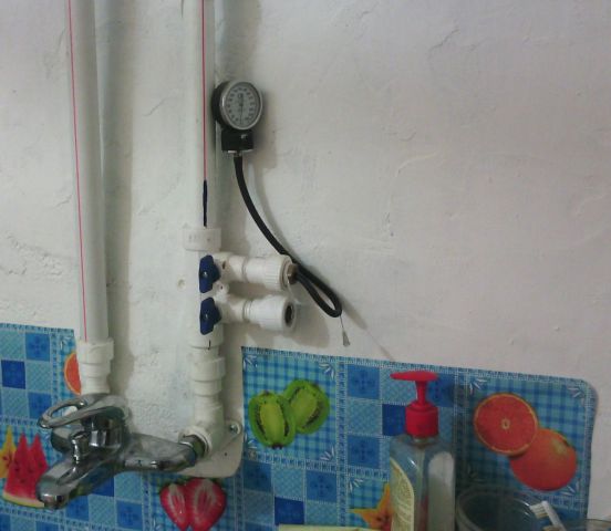

Zapal Опубликовано 9 марта, 2016 Опубликовано 9 марта, 2016 (изменено) Готовлюсь потихоньку - к переезду на новостройку.. там шикарно, там простор.. Попалась в руки башка от тонометра.. Вспомнилось.. башку от тонометра ( жувущим в частном секторе) - можно использовать - как манометр - показывающий количество воды в накопительном баке.. У меня в крыше стоит бак на 900 литров. (в нем было шикарно брагу ставить). Сделал сантехнику, душ, туалет, ванную. а вот указатель уровня воды в баке- не успел.. не долго думая одел башку от тонометра - на кухонный кран.. два патрубка - один для стиралки - второй для колонны.. и теперь по перепаду давления от 160 до 240 мм - я вижу диапазон наполнения бака водой.. ЗЫ. иголку в трубку воткнул - что бы башку тонометра на нагружать - постоянным давлением.. Кран перекрыл - вода за пять секунд стравилась.. тонометр на нуле.. Удобно.. Изменено 9 марта, 2016 пользователем Zapal 2

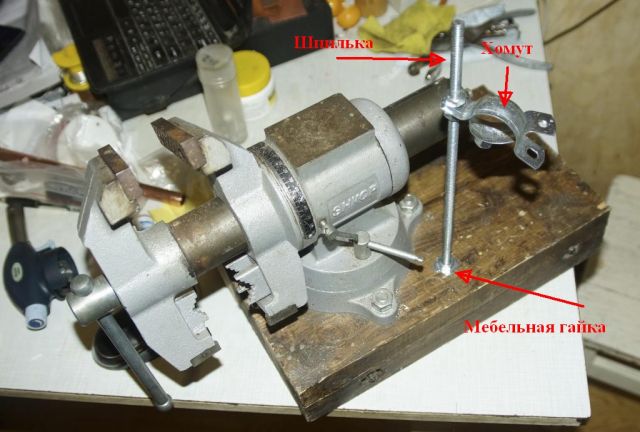

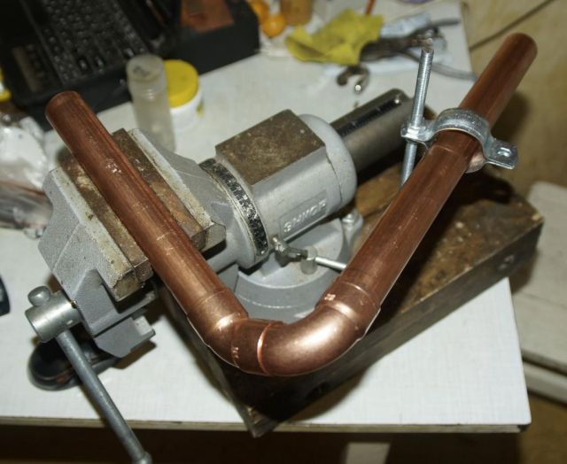

Антел Опубликовано 9 марта, 2016 Опубликовано 9 марта, 2016 Ну, может не хитрость и, может не маленькая... Когда паяю в тисках, иногда нужно зафиксировать сопрягающиеся детали. Получилась "третья рука" для тисков. Мебельные гайки поставил с двух сторон. 5
xOther Опубликовано 9 марта, 2016 Опубликовано 9 марта, 2016 [b][member=Антел][/b], Тиски зачётные. Хочу такие. п.с. по второй фотке, 3-я рука там не нужна, оперативно не развернуть. Может для других случаев удобно будет. Медные дистилляторы/дефлегматоры/царги,автоматика и др.Медь, фитинги с доставкой.Наборы для самостоятельной сборки.

Антел Опубликовано 9 марта, 2016 Опубликовано 9 марта, 2016 оперативно не развернуть а что крутить? Угол выставил, зажал, спаял... [b][member=Zapal][/b], честно, не нужно. Но Интересно. Принцип. По давлению сброса?

xOther Опубликовано 9 марта, 2016 Опубликовано 9 марта, 2016 (изменено) а что крутить? Угол выставил, зажал, спаял... и жди пока остынет. Где тиски брал? На сайте энкора нет таких. UPD/ ой, нашёл. Они? http://www.enkor.ru/?i=search_opt&cat=1&scat=18&s_go=2&prod=11248&page=2&select_input=0&input_name=%F2%E8%F1%EA%E8&select_group= [member=Zapal]тоже не нужно, но интересно. Думаю с разницой давления играешься.ИИИИ колодец рядом должен быть. Иначе? Изменено 9 марта, 2016 пользователем xOther Медные дистилляторы/дефлегматоры/царги,автоматика и др.Медь, фитинги с доставкой.Наборы для самостоятельной сборки.
