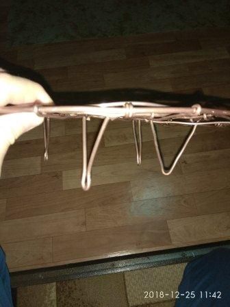

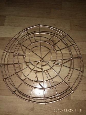

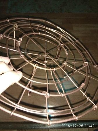

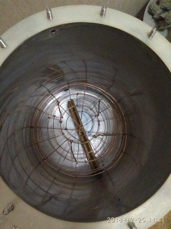

aleksey31 Опубликовано 25 декабря, 2018 Опубликовано 25 декабря, 2018 НЕ нашёл про фальшь дно.Может кому пригодится.Халява в проводах.взял остатки от монтажа провода сечение 10 , 6 , 4 .мм2 И связал по своему баку .Всё отлично.Ни чего не пригорает,жмых в мешок и полный в перёд.Примитивно но эффективно 7

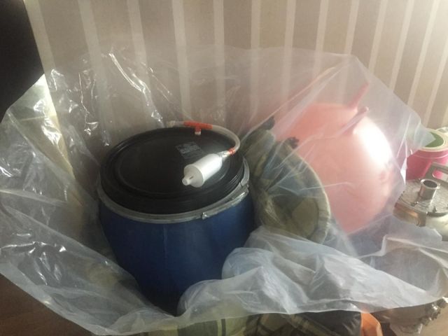

Вадим Б. Опубликовано 11 января, 2019 Опубликовано 11 января, 2019 - Береженного бог бережет,- сказала монашка натягивая презерватив на свечку. Так и есть)) Купил рукав полиэтиленовый пару метров, тот что для парников и всяких извращений огородников. Снизу подвернул, поставил в него бродилку и свято верю, что брага теперь убежит не далеко)) Из рукава собирать гораздо занимательнее. 1
baltis Опубликовано 11 января, 2019 Опубликовано 11 января, 2019 [b][member=Вадим Б.][/b], не хитрее ли будет поставить просто в тазик? Изготовление оборудования и автоматики для нашего хобби
COURIER Опубликовано 11 января, 2019 Опубликовано 11 января, 2019 [member=baltis], ну это же слишком просто и тем более НЕ... гораздо занимательнее :mosking:
baltis Опубликовано 11 января, 2019 Опубликовано 11 января, 2019 (изменено) [member=COURIER], "Мы выбираем путь, идем к своей мечте", но лёгкий путь - не наш путь. :sarcastic: Изменено 11 января, 2019 пользователем baltis Изготовление оборудования и автоматики для нашего хобби
Вадим Б. Опубликовано 11 января, 2019 Опубликовано 11 января, 2019 [member=Вадим Б.], не хитрее ли будет поставить просто в тазик? Нет у меня подходящего тазика. Сколько в нём места на побег останется? Эта бочка 150 или 160 литров, поменяю на 200 литровую и что, опять тазы менять?)) Под 200 литровые бочковых наверное только чёрные для смесей тазы подойдут да и место для хранения потребуют не малое. Мне достаточно рукава...[member=COURIER], поделись богатым опытом своим, может себе на вооружение возьму. 1
xOther Опубликовано 11 января, 2019 Опубликовано 11 января, 2019 [b][member=Вадим Б.][/b], Вадим, я как то ставил рядом с бродилкой бутыль 20-ти литровую и в неё с бродилки шланг силиконовый, а с бутыли уже гидрозатвор или фильтр приделывал. Примерно так. Всё что выпенилось можно позже опять в бродилку с бутыли слить. 1 Медные дистилляторы/дефлегматоры/царги,автоматика и др.Медь, фитинги с доставкой.Наборы для самостоятельной сборки.

Аквалюб Опубликовано 11 января, 2019 Опубликовано 11 января, 2019 Можно ещё на бродилку одеть ,горлом в низ , обрезаную по донышку 19 л. Бутыль. Делал ранее так, весьма полезно. Горло большое, не забьет, чего из бродилки выдавит, то обратно и сольется. Объёма бутыля+ схлопавание пены , за глаза . Дарю решение ))) 3 Если хочешь быть счастливым - будь им ! (Козьма Прутков )

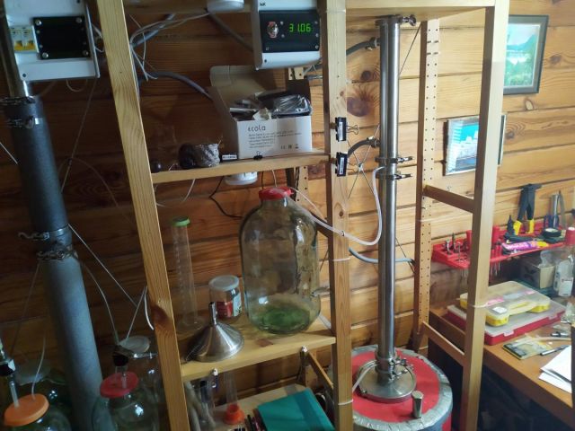

sia Опубликовано 28 января, 2019 Автор Опубликовано 28 января, 2019 (изменено) Сделал термостабилизацию на термоконтроллере (ай да я, голова! ) Брага сбраживается в кубе. Для нагрева термостабилизатор использует одну из секций тэнов куба (625вт) единственным гемором было соорудить переключение тэна между термостабилизатором и автоматикой управлЯющей нагревом куба при перегоне. В качестве термостабилизатора не перепрошитый sth0024. Изменено 28 января, 2019 пользователем sia Осторожно! Мысли автора могут не совпадать с его мнением или временно отсутствовать...
