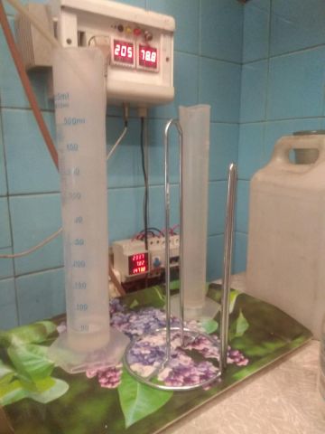

01vlad Опубликовано 19 декабря, 2018 Опубликовано 19 декабря, 2018 Держатель для бумажных полотенец из Икеи 3

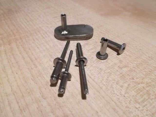

Антел Опубликовано 20 декабря, 2018 Опубликовано 20 декабря, 2018 [b][member=makh][/b], подставка под мааахонький мерный цилиндр из заклепки? :good: :-)
makh Опубликовано 20 декабря, 2018 Опубликовано 20 декабря, 2018 Микрописюн .) Трубки мельче чем 6*1 не добыть, а если и добыть, то приварить сложнее. Датчики давления и прочие насосы с тонкими шлангами удобно. 1
KAWAzimodo Опубликовано 20 декабря, 2018 Опубликовано 20 декабря, 2018 ... телескопические антенны от радиоприемников...
makh Опубликовано 20 декабря, 2018 Опубликовано 20 декабря, 2018 А там латунька никелерованная, по крайней мере других не видел.

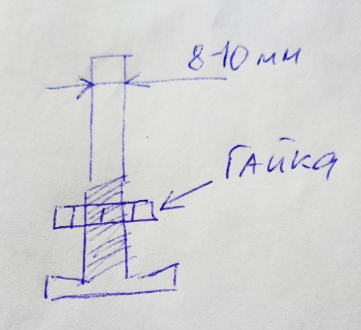

baltis Опубликовано 21 декабря, 2018 Опубликовано 21 декабря, 2018 На хитрость не претендую. Но чтобы не заниматься рукоблудием и не уродовать ключи, есть очень простой способ. Для тех, кто не ищет лёгких путей, он не подходит 1 2 Изготовление оборудования и автоматики для нашего хобби

baltis Опубликовано 22 декабря, 2018 Опубликовано 22 декабря, 2018 где можно готовый штуцер подобный найти для врезки в куб? [b][member=Dernder][/b], Николай, зажимай болт в шуруповёрт, а сверло в тиски и не спеша, на малых оборотах сверли сначала сверлом Ø 3-4мм, а затем, рассверлишь до нужного размера. Гайка, шайбы, прокладка. Делается в течении 15-20 минут. Если руки заточены под клаву, то лучше обратиться к слесарю или токарю. 1 Изготовление оборудования и автоматики для нашего хобби

Антел Опубликовано 22 декабря, 2018 Опубликовано 22 декабря, 2018 [b][member=PDV][/b], вот ща и отойду... :) Дима, вот что фигней заниматься, найди кусок трубы 10 мм внутренняя, длиной 200, например. Если у тебя валяется, хорошо, а мне проще за 50 рублей торцовый ключ купить и не выдрючиваться. :pardon:
baltis Опубликовано 22 декабря, 2018 Опубликовано 22 декабря, 2018 (изменено) а мне проще за 50 рублей торцовый ключ купить и гайки за 15 рублей и не выдрючиваться За 100р кто хочет час возиться? [b][member=texnar][/b], за час мона дюжину насверлить. С перекуром на пиво. :) Изменено 22 декабря, 2018 пользователем baltis Изготовление оборудования и автоматики для нашего хобби
Антел Опубликовано 22 декабря, 2018 Опубликовано 22 декабря, 2018 (изменено) и гайки за 15 рублейИ тот же ключ... Или головку со штоком... За сколько купил? Или начнется, типа, что в любом доме лежит (кстати, есть)... Меня устраивают барашки именно потому, что, обычно, хватает рук, а ключ, если захочется подтянуть. Но нравится с гайками, да на здоровье. На вкус и цвет... И хотел бы посмотреть, как за час просверлить 12 нержовых болтом шуруповертом и обточить резьбу напильником, в размер... Изменено 22 декабря, 2018 пользователем Антел
TRIA Опубликовано 22 декабря, 2018 Опубликовано 22 декабря, 2018 (изменено) Под крышкой силиконовая прокладка толщиной 3 мм, барашки затягиваются от руки, утечки нет. А для ключей лучше гайки, тем более ключи стандартные. Ну для тех кто не ищет лёгких путей, наверное вариант, да и голова/руки какое то время заняты. Пысы. Кстати кто то уже отписывались по поводу барашков, но там если не изменяет память из деревяшки "ключ" выпиливали. Так что тут несомненный прогресс))) Изменено 22 декабря, 2018 пользователем TRIA
texnar Опубликовано 22 декабря, 2018 Опубликовано 22 декабря, 2018 за час мона дюжину насверлить. С перекуром на пиво. Николаич ,посмотри чертеж еще раз. Там сверлить сантиметра 2 минимум,а скорее 4 насквозь нержавейку. Сомневаюсь что ресурс даже де вольтовского типа сверла такой .К тому же надо еще сверху снять резьбу ,что бы гайка пролетала .Потом заход сделать ,снять фаски. Причем мы говорим о слесаре ,а не токаре ,значит в лучшем случае на точильном круге, а в худшем напильником . Я себе делал под ф4. У меня первая час и заняла заготовка. Если делать дюжину, то быстрее выйдет, но все равно часа 3 наверное, но ведь дюжину то никто не оплатит, да и сверло например ф6 стоит фирмовое 280р . Даже на заводе токарь не станет за 100р делать в рабочее время. Вот 10 шт за 1000 сделает, но с твоим сверлом ...
