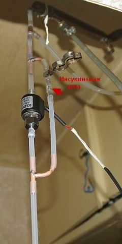

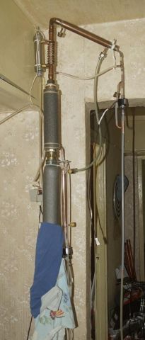

Антел Опубликовано 20 мая, 2018 Опубликовано 20 мая, 2018 (изменено) Сделал УО для дефа в связке с ЦП. Пока отбираем головы клапан под дефом щелкает, как нам надо. Головы отобрали, снимаем зажим с байпаса, в котором стоит инсулиновая иголка. Байпас - два тройничка. Собственно и все. Ничего перетыкивать не нужно, клапан закрыт, головенки капают по чуть чуть. Отбор тела из ЦП. Ну и канал управления клапаном у меня только один, просто переставил разъемы на клапан под ЦП. Можно и переключатель, но лень... Изменено 20 мая, 2018 пользователем Антел 2
serafh Опубликовано 20 мая, 2018 Опубликовано 20 мая, 2018 [b][member=Антел][/b], А то, что тряпками прикрыл - коммерческая тайна? ;) Сообщение отражает мнение автора (imho)
Антел Опубликовано 20 мая, 2018 Опубликовано 20 мая, 2018 [b][member=serafh][/b], эта экологически чистое, био-утепление... Майкопеленктрусохб... Вклад пацана в изготовление сэма. :) 1

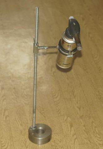

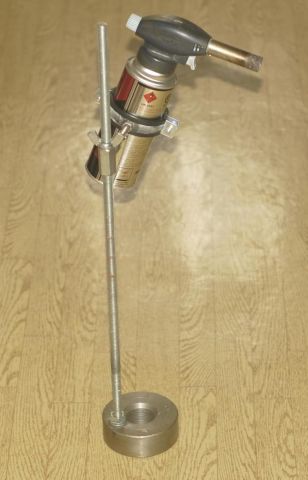

Антел Опубликовано 11 июля, 2018 Опубликовано 11 июля, 2018 Когда медная труба здоровая, одной горелки не хватает, а с двумя горелками, рук... Сделал держатель для баллона. Можно регулировать высоту, угол и т.д. и т.п. Шпильки м8 и м12, гайки, хомут на 70. Основание выциганил у токаря. На станке резьба в основании м12 и сварка двух гаек. 5

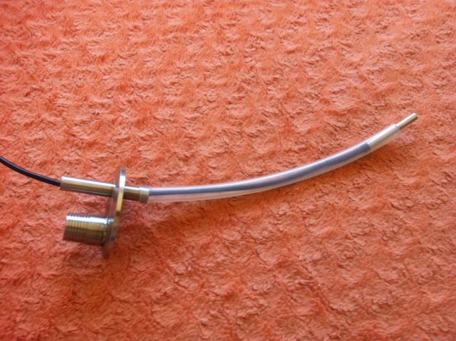

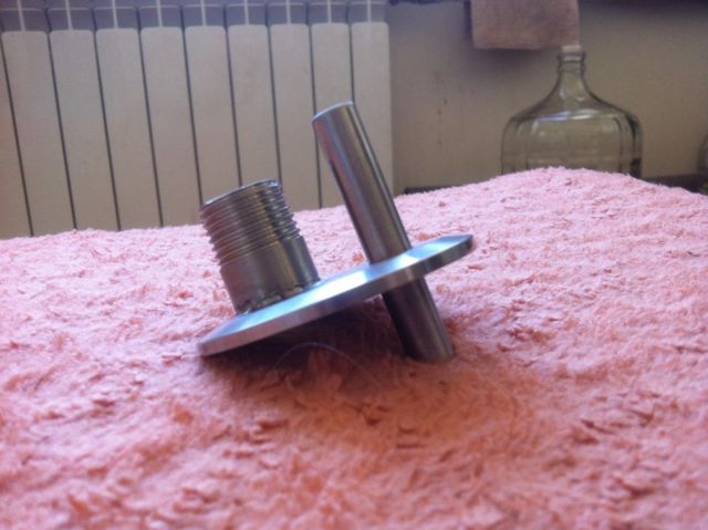

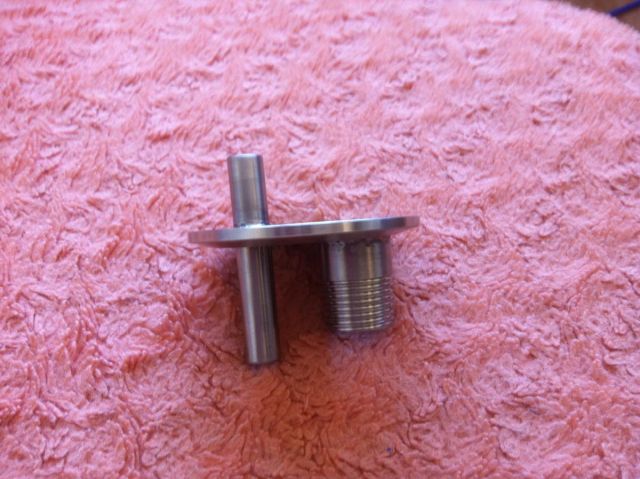

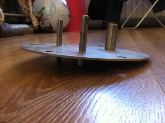

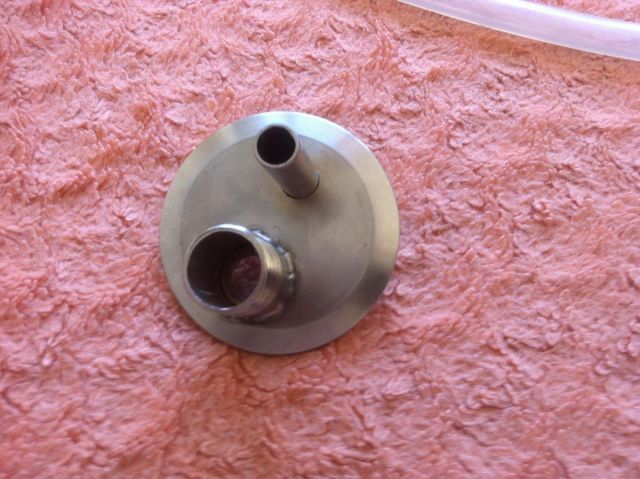

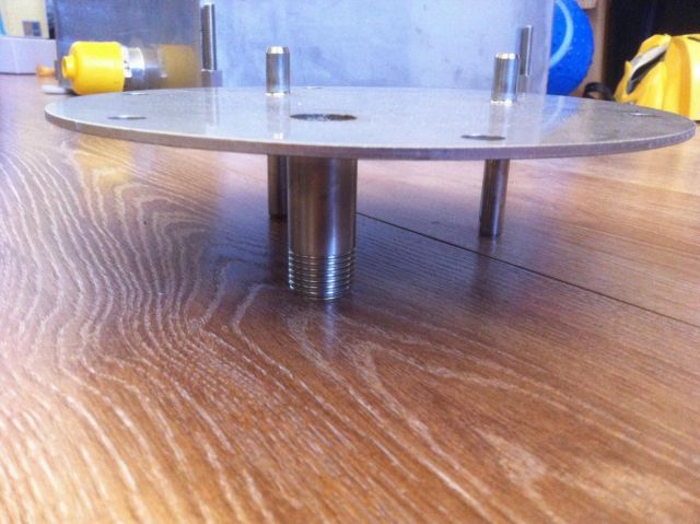

Вадим Б. Опубликовано 11 октября, 2018 Опубликовано 11 октября, 2018 Попросил при изготовлении куба сварить такие заглушки и крышку заливную. Заказ изготовил DVV Вячеслав За что я ему очень признателен. Трубка пол дюйма с резьбой 1/2 и трубки внутренний Ф 8. Хошь аварийный клапан устанавливай или еще чего. Я планировал нагнетать давление насосом для матрасов или лодок через шланг от стиральной машинки что бы жижечка повеселей сливалась. Через трубку Ф8 манометр подключить и датчик температуры внедрить через шлангочку на любую длинну. Гильзу термометра уплотняем фум лентой или шлангом меньшего диаметра. Может пригодится кому... Вот тяк)) 1
baltis Опубликовано 11 октября, 2018 Опубликовано 11 октября, 2018 (изменено) Вот тяк)) [member=Вадим Б.], какой ты хитрый :mosking:. А я уже давно так делаю, вот только не написал об этом. Не подумал что это маленькая хитрость :(. А всё равно, спасибо. Изменено 11 октября, 2018 пользователем baltis Изготовление оборудования и автоматики для нашего хобби
Вадим Б. Опубликовано 11 октября, 2018 Опубликовано 11 октября, 2018 (изменено) Юрий Николаевич, оно и не хитрость конечно. Не придумал в какой теме лучше разместить.Полезно будет тем, кто куб себе заказывать планирует, а чего хотеть толком не знает еще)) Изменено 11 октября, 2018 пользователем Вадим Б.
baltis Опубликовано 11 октября, 2018 Опубликовано 11 октября, 2018 [b][member=Вадим][/b], читал на форуме, кто то дунул в ПВК компрессором, чтобы жижку выдавить. Не рассчитал и погнул фальш-дно :sarcastichand: . Так что, во всём нужна умеренность. Изготовление оборудования и автоматики для нашего хобби

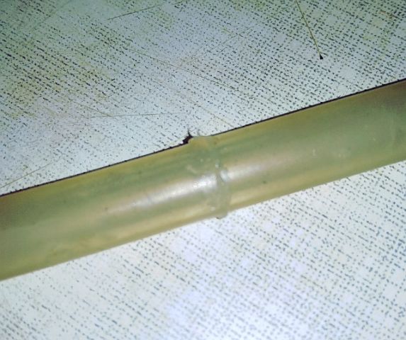

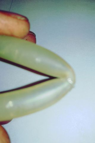

Антел Опубликовано 1 ноября, 2018 Опубликовано 1 ноября, 2018 (изменено) Клеим силикон. Нужно сделать прокладку из силиконовой трубки (кольцо). Проба. Края аккуратно смазываем 70% уксусной эссенцией (активатор), тоненько наносим "уксусный" силиконовый герметик, сжимаем, сушим. Через пару часов попробовал, что получается, слегка растягивал и гнул. Держится. Попробую порвать, через денек. Блин, не удержался, порвал... Видео не смог загрузить, в архиве, маленькое. сил.zip Думаю, для неответственных вещей, типа той же прокладки, пойдет. П.С. Все таки попробую склеить и подождать, как по "инструкции"... Изменено 1 ноября, 2018 пользователем Антел 7

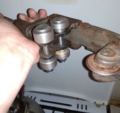

Антел Опубликовано 6 декабря, 2018 Опубликовано 6 декабря, 2018 Доработал СССРовскиий труборез. Рез винтом с матюками... Поставил двойные ролики - красота. Рез ровный, нож не гуляет. 1
Lexx77761 Опубликовано 7 декабря, 2018 Опубликовано 7 декабря, 2018 Хошь аварийный клапан устанавливай или еще чего. Я планировал нагнетать давление насосом для матрасов или лодок через шланг от стиральной машинки что бы жижечка повеселей сливалась. Проще поставить насос от стиральной машинки автомат старой и выкачивать жижечку веселей. 1
Dendy Опубликовано 7 декабря, 2018 Опубликовано 7 декабря, 2018 выкачивать жижечку веселей. Может и веселее, у меня, например, вообще аквариумный компрессор все в каналью выдавливает. Не так быстро как насосом, зато хоть не на себе таскать.

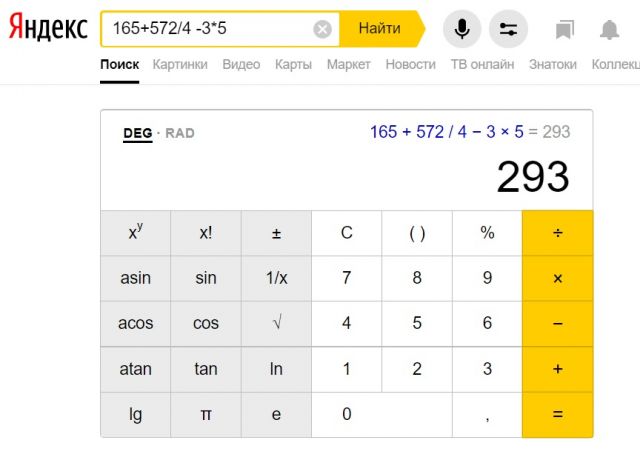

xOther Опубликовано 7 декабря, 2018 Опубликовано 7 декабря, 2018 Может для кого это и не новость) А я прозрел Частенько нужен кУркулятор для посчитать и пользуюсь встроенным в винду. Для удобства сделал ссылку на него в панельке быстрого запуска. Но тут, недавно прозрел. Оказывается калькулятор встроен в яндекс. Набираешь в адресной строке необходимые вычисления, жмёшь "найти" и яндекс даёт результат открывая при этом встроенный калькулятор. Тож самое делает и гугл. 4 Медные дистилляторы/дефлегматоры/царги,автоматика и др.Медь, фитинги с доставкой.Наборы для самостоятельной сборки.

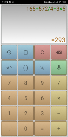

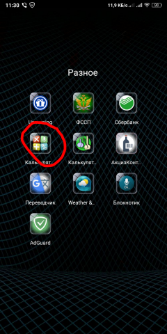

Dernder Опубликовано 9 декабря, 2018 Опубликовано 9 декабря, 2018 Я калькулятором на андроиде пользуюсь с голосовым вводом.

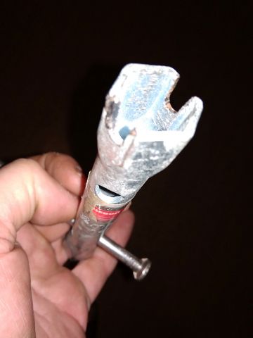

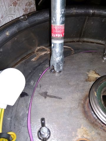

Антел Опубликовано 18 декабря, 2018 Опубликовано 18 декабря, 2018 Наверняка где то есть. Может и я где то уже писал... Нужно затянуть гайку барашек, рук не хватает, плоскогубцами не удобно. Берем торцовый ключ, делаем пропил напильником под "рожки" гайки, рычаг - гвоздь. 5
Sergan Опубликовано 18 декабря, 2018 Опубликовано 18 декабря, 2018 (изменено) Может и я где то уже писал... Ага , писал , 2 года уже пользуюсь - удобная вещь ! Только у меня из свечного ключа . Изменено 18 декабря, 2018 пользователем Sergan
Антел Опубликовано 18 декабря, 2018 Опубликовано 18 декабря, 2018 [b][member=Sergan][/b], :pardon: :)
Рифей033 Опубликовано 18 декабря, 2018 Опубликовано 18 декабря, 2018 Рым- гайки , тож ничего ..- отверточкой ....- подзатянуть ...
Deda27 Опубликовано 18 декабря, 2018 Опубликовано 18 декабря, 2018 делаем пропил напильником болгаркой наверно быстрее и еще вопрос а в чём сакральный смысл ориентации крышки?
Антел Опубликовано 18 декабря, 2018 Опубликовано 18 декабря, 2018 Deda27, да чуток шпильки кривовато стоят, в этом положении крышка легче садится на место.
Андрей Хаб Опубликовано 18 декабря, 2018 Опубликовано 18 декабря, 2018 Нужно затянуть гайку барашек, рук не хватает, А я как то ложкой чайной от чая ахмат приноровился. у неё ручка толстенькая и ровная. Её же и клампы подтянуть удобно в местах, где от руки неудобно...
