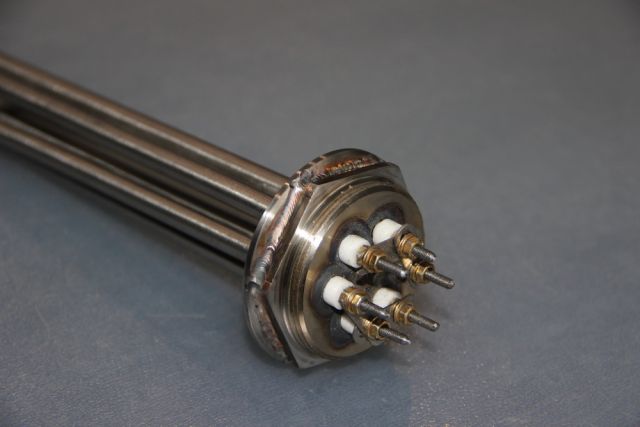

Добровар Южный поток Опубликовано 26 марта, 2018 Опубликовано 26 марта, 2018 Всем привет. Надоело выкручивать и вкручивать тены, вот вышел из положения приварил кламп 2 дюйма, теперь и резьба есть и кламп. Так же кламп привалю на баке на патрубок с резьбой. тел. 89654225555 "Южный поток"
Optimist Опубликовано 26 марта, 2018 Опубликовано 26 марта, 2018 (изменено) [member=Добровар], я давно на твоём кубе так сделал, только кламп точил назаказ, удобно, у меня и барботёр также сделан, получилось универсально, хочешь тэн, хочешь паром, заглушку поставил и на индукцию.[attachment=42114:P80326-181000.jpg][attachment=42115:P80326-181215.jpg] Изменено 26 марта, 2018 пользователем Optimist 2
Добровар Южный поток Опубликовано 27 марта, 2018 Опубликовано 27 марта, 2018 На али продают тэны под кламп. У меня резьба и кламп теперь так как баки тоже разные, так что али отдыхает. тел. 89654225555 "Южный поток"
Naruto Опубликовано 27 марта, 2018 Опубликовано 27 марта, 2018 Надоело выкручивать и вкручивать тены, вот вышел из положения приварил кламп 2 дюйма, теперь и резьба есть и кламп. Так же кламп привалю на баке на патрубок с резьбой. Я два года назад всем мозК вынес как это удобно ) еще на ХД, в меня кидали тампками как это типа дорого и сложно ... Если можешь сделать на продажу переходнии с резьб на кламп бюджетнее чем на Ali, от чего там же не выставить их на продажу? 1

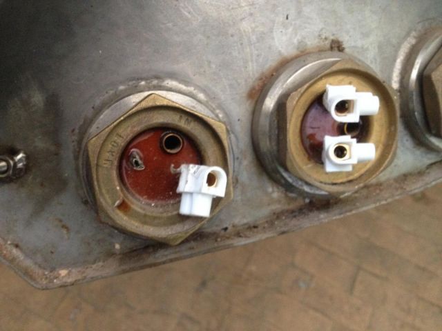

ВОблин Опубликовано 27 марта, 2018 Опубликовано 27 марта, 2018 Бывают моменты когда соединительные клемы не плотно сидят, распаиваются и подгорают . У мну обычно такое случается на тэнах 4 квт. Теперь все тэны переделываю на такой вариант: 5
snab Опубликовано 27 марта, 2018 Опубликовано 27 марта, 2018 [member=ВОблин], а внутри как, за клемником? Пайка или просто "папа" контакт? «Не стыдно чего-нибудь не знать, но стыдно не хотеть учиться»

Naruto Опубликовано 27 марта, 2018 Опубликовано 27 марта, 2018 (изменено) типа из за одного клампа мы зад не будем поднимать для отправки. Более того этого даже не переход а точеная заглушка , быквально с парой витков резьбы... слезы. https://ru.aliexpress.com/item/1-1-4-BSP-Female-x-50-5mm-Ferrule-O-D-304-Stainless-Steel-Sanitary-Ferrule/32669180950.html?spm=a2g0v.10010108.1000013.4.3fcb279b9jVl7T&traffic_analysisId=recommend_2088_2_-1_iswistore&scm=1007.13339.90158.0&pvid=016b790d-d0de-47b4-9009-4334d4bc16df&tpp=1 Вот 1,25" резьба под аристоновский тен на полуторадюймовый кламп (сами клапмы и зажимы будут дешевле) Ну и полно других вариантов по ценам плюс минус от 350 до 700 руб. Бывают моменты когда соединительные клемы не плотно сидят, распаиваются и подгорают И что такие клемники на болтике не горят? Лучше всего родные термостаты аристоновские втыкающиеся в клемы с отключеным термистором Изменено 27 марта, 2018 пользователем Naruto
Miguel Опубликовано 27 марта, 2018 Опубликовано 27 марта, 2018 Переход с 2" на резьбу 1.1/4 как на фото , у алекса25 цена 350₽ была
Антел Опубликовано 27 марта, 2018 Опубликовано 27 марта, 2018 быквально с парой витков резьбы... слезы для тэна - за глаза. Протачивали мне так заглушку. Если надо красиво: https://ru.aliexpress.com/item/DN40-1-5-46mm-Adapter-For-Heating-Element-Tri-clamp-2-Stainless-Steel304-Length-30mm/32825991852.html?spm=a2g0v.10010108.1000014.58.7b69ae0c2svmAm&traffic_analysisId=recommend_3035_null_null_null&scm=1007.13338.99596.000000000000000&pvid=490df5b3-3709-4e43-b6e4-9c9d40edae7a&tpp=1

ВОблин Опубликовано 27 марта, 2018 Опубликовано 27 марта, 2018 (изменено) [member=snab], за клемником "маму" сплющиваю и плоскогубцами скручиваю до размера отверстия. Изменено 27 марта, 2018 пользователем ВОблин 1
xOther Опубликовано 27 марта, 2018 Опубликовано 27 марта, 2018 Бывают моменты когда соединительные клемы не плотно сидят, распаиваются и подгорают Вот как то у меня не распаиваются. Припаиваю папу на тэн, маму на провод. https://ru.aliexpress.com/item/100x-RED-Fully-Insulated-Spade-Electrical-Crimp-Connectors-Mixed-Male-Female/1888150081.html?spm=2114.13010708.0.0.nUKbyR Может просто нужно за контактами следить? Медные дистилляторы/дефлегматоры/царги,автоматика и др.Медь, фитинги с доставкой.Наборы для самостоятельной сборки.

ВОблин Опубликовано 27 марта, 2018 Опубликовано 27 марта, 2018 (изменено) Может просто нужно за контактами следить? еще я за контактами не следил! Ильдар, я имею возможность превращать эти контакты в нержавейку или медь любой конфигурации, просто выложил для вас доступный и надежный вариант, который по лени сам часто использую. Лучше всего родные термостаты аристоновские втыкающиеся в клемы с отключеным термистором если не имеешь опыта изменения их агрегатного состояния, не утверждай. Изменено 27 марта, 2018 пользователем ВОблин

Добровар Южный поток Опубликовано 28 марта, 2018 Опубликовано 28 марта, 2018 http://rectify.ru/ca...ets-64mm-1-1-4/ Не дешево да и еще как сказал Александр одну то и не возьмешь если отправкой. Вот назло таким горе продавцам хочется делать так что бы у них вообще не чего не брали. Обломать цены и на 100 руб дешевле выкинуть, а если еще и приваривать к тенам или патрубкам. Можно и с разу с тенами нержа. тел. 89654225555 "Южный поток"

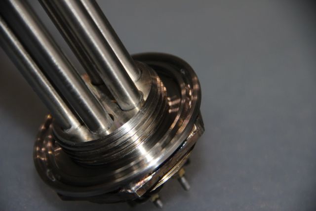

brig62 Опубликовано 28 марта, 2018 Опубликовано 28 марта, 2018 Надоело выкручивать и вкручивать тены, вот вышел из положения приварил кламп 2 дюйма, теперь и резьба есть и кламп. Смотрю на фото и терзают сомнения. Хомут оденется? Похоже что шестигранник мешать ему будет.
Optimist Опубликовано 28 марта, 2018 Опубликовано 28 марта, 2018 [member=brig62], точно такой вариант не подойдёт. [attachment=42211:IMG_20180328_182341.jpg][member=brig62], точно такой вариант не подойдёт. [attachment=42211:IMG_20180328_182341.jpg][attachment=42212:IMG_20180328_182722.jpg]
