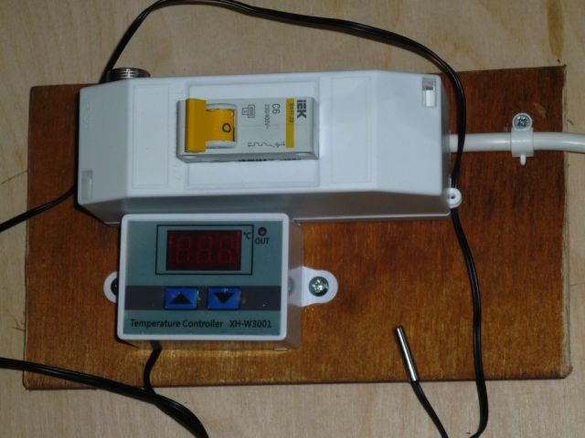

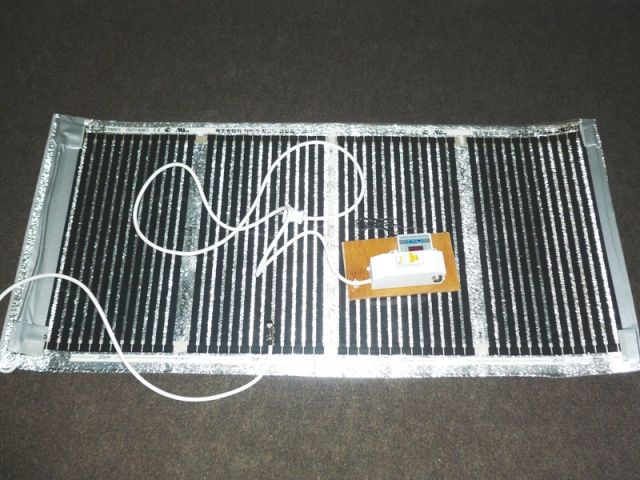

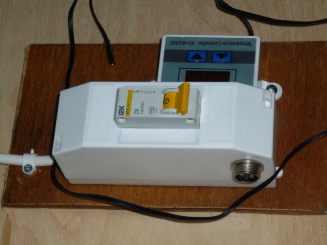

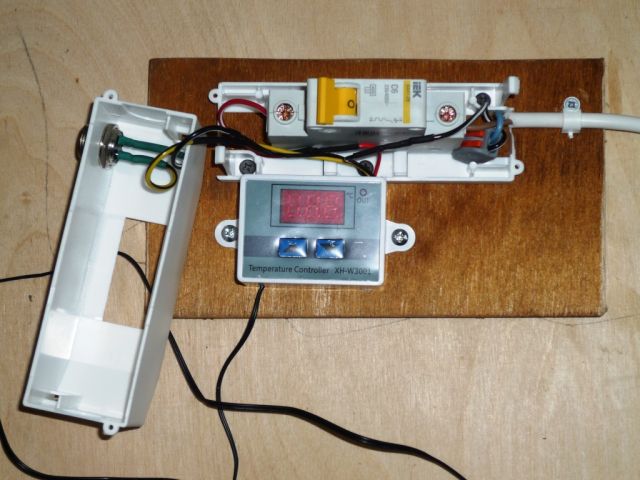

alx_sun Опубликовано 11 января, 2018 Опубликовано 11 января, 2018 Собрал теплый коврик для внешнего подогрева бака с брагой.Материалы:- инфракрасный пленочный пол - 1м (ширина 0.5м)- терморегулятор с Китая XH-W3001- подложка из фольгированного пеноизола 3

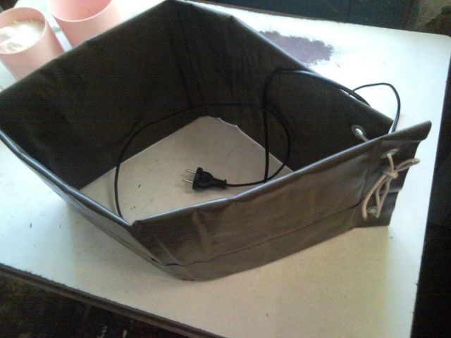

Пчёл Опубликовано 11 января, 2018 Опубликовано 11 января, 2018 (изменено) Если греть молочную флягу или что то наподобие,то можно купить нагревательный элемент в товарах для пчеловодства.Завтра фото выложу.Греет такая вещь до 50 градусов ,разогревает специально мёд На 220 вольт.Пустил его через РМ-2 и нагревай сколко душе угодно.Или последовательно несколько шт. под несколько фляг.Цена не большая,толком поэтому и не помню да же. Это для прогрева контэйнеров типа из под селедки,квадратных.Под флягу он выше.Можно и таким греть,разницы нет.Нагрев медленный. Изменено 12 января, 2018 пользователем Пчёл 2
texnar Опубликовано 12 января, 2018 Опубликовано 12 января, 2018 а еще это доп, точка включения Это совсем лишнее. В боксе под автомат еще один модуль подключить, да там и три еще можно подключить ...БП вынуть из корпуса Кстати если взять бокс не на 2 модуля а на 6 то 1 можно поставить 2х полюсной автомат во избежание переполюсовки при включении вилки в розетку или колхоза типа надписи фаза на вилке и розетке 2 регулятор воткнуть в тот же бокс и будет одна коробка у меня нет доступа к старой технике Что никто из друзей ничего не выкидывает? Телефоны не меняют ? У всех сименс а25? Можно и самому спаять на коленке типа такого http://radioskot.ru/publ/bp/bestransformatornoe_pitanie_skhem/7-1-0-715 БП от старого компа - его без колхоза не включить Тут вообще все просто, ставится перемычка на контакты PC ON и земля ,распиновка в блоке есть, таких пар там несколько, берется любой. Единственно ,20 пиновый не желательно без нагрузки включать, а 24 пиновый по барабану .В инете даже видео найти можно как это сделать . Я не в качестве критики, а как возможные варианты .БП от пк недооценен многими .Это мощный блок с хорошей стабилизацией ,защитой от перегрузок и защитой потребителя, а также хорошим фильтром от помех .Купить в фирменном исполнении такой блок стоит очень не дешево .

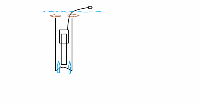

Аквалюб Опубликовано 12 января, 2018 Опубликовано 12 января, 2018 вокруг аквариумного создаётся температура, при которой рядом бегающие дрожжи гибнут. Для увеличения конвекции ( если без помпы ) , аквариумный обогреватель можно запихнуть в пластиковую трубу Ф40. С низу трубу подрезаем любым способом , что бы не перекрыть течение браги. В этом случае вокруг грелки создаётся поток и ДЖ. не успевают перегреться. Давно, на сахарной да и на сектановке пользовал такую конструкцию : 1 Если хочешь быть счастливым - будь им ! (Козьма Прутков )
baltis Опубликовано 12 января, 2018 Опубликовано 12 января, 2018 (изменено) Как всё сложно, - БП, ТЭН, регуляторы мощности, рыбьи подогреватели. Иногда пользуюсь ковриком 50см х 50см, он ватт 25-40, точно не помню. Регулировать нет необходимости, просто поставил на него евробарабан 65л, прикрыл курточкой (даже шуба не нужна ) и всё. Т° постоянно не выше 32°с. Но это в квартире. Гараж для машины, а не для браги. Изменено 12 января, 2018 пользователем baltis 2 Изготовление оборудования и автоматики для нашего хобби
andrey974 Опубликовано 14 января, 2018 Опубликовано 14 января, 2018 ватт 25-40, точно не помню. 220 Вт/кв.м

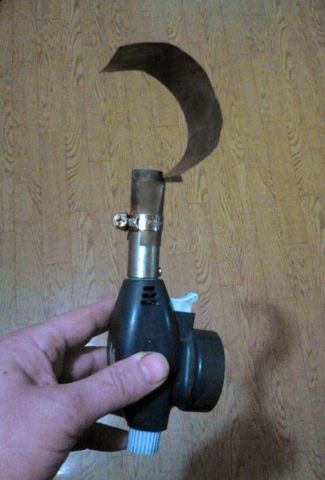

Антел Опубликовано 16 января, 2018 Опубликовано 16 января, 2018 Сделал отражатель для прогрева трубы на дешевую горелку. Кусок тоненькой нержи и пара резов... 3

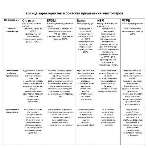

Антел Опубликовано 29 января, 2018 Опубликовано 29 января, 2018 Не знаю куба выложить. Попалась табличка со свойствами материалов использующихся в уплотнениях. Кламп, например...
baltis Опубликовано 29 января, 2018 Опубликовано 29 января, 2018 (изменено) И только у силикона хорошая пригодность к пищевым продуктам и хорошая стойкость к воздействию алкоголем. Эта хитрость нам известна. Изменено 29 января, 2018 пользователем baltis 1 Изготовление оборудования и автоматики для нашего хобби

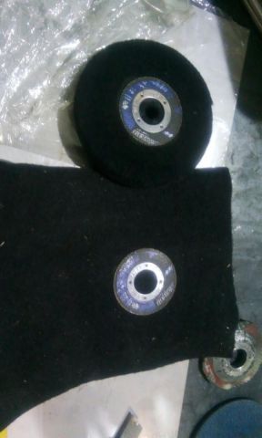

SedoY Опубликовано 8 февраля, 2018 Опубликовано 8 февраля, 2018 (изменено) зима конечно у нас прошла в основном у всех, а хитрость для зимних долгих вечеров. для полировки нержавейки хорошо идут голенища от валенок, но раз пять снял одел и центрирование диска нарушается, отверстие расширяется и работа не работа. чуть клея момент, использованный остаток диска и трубка 12мм для просекания отверстия очень продлят жизнь инструменту : обрезать сперва на черновую с запасом и потом на мааалых оборотах подровнять острым ножом, со всей аккуратностью и соблюдением правил ТБ. болгарку при операции лучше всего жестко закрепить, для ножа иметь ограничитель (все это можно сделать как говорится из "говна и палок") Изменено 8 февраля, 2018 пользователем SedoY 3

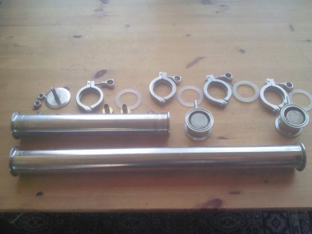

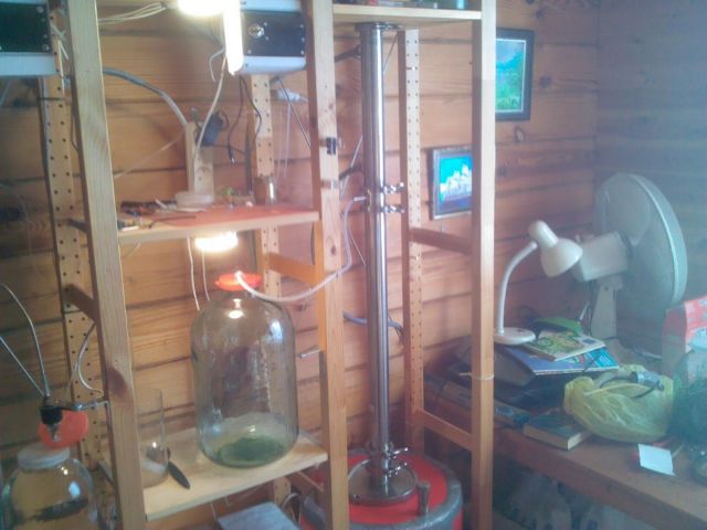

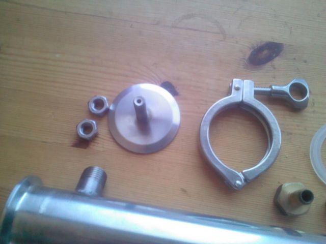

sia Опубликовано 11 марта, 2018 Автор Опубликовано 11 марта, 2018 (изменено) Переделал дистиллятор с дефа на КТ. Поскольку дистиллятор надо постоянно разбирать для промывки медной СПН, а КТ подключен к стационарной системе автономного охлаждения, жестко его закрепил. крепежная резбровая шпилька, приваренная к кламповой заглушке, просверлена насквозь. одновременно выполняет роль крепежного элемента и ТСА. Изменено 11 марта, 2018 пользователем sia Осторожно! Мысли автора могут не совпадать с его мнением или временно отсутствовать...
Костян Опубликовано 12 марта, 2018 Опубликовано 12 марта, 2018 Игорь, для ТСА отверстие ОЧЕНЬ маленькое
