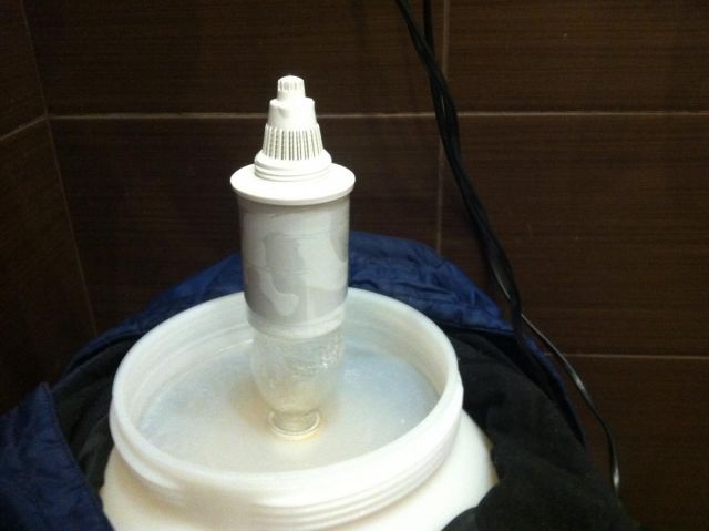

Вадим Б. Опубликовано 2 апреля, 2017 Опубликовано 2 апреля, 2017 (изменено) Еще один вариант избавиться от бражного духа в помещении.Сменный картридж кувшинного фильтра поместил в отрезанную половину пластиковой бутылки и осадил феном. В крышке бродилки проковырял отверстие, в него вставил горлышко бутылки и с обратной стороны зафиксировал пробкой с отверстием. Небольшой плюс в бутылочном переходнике, это то, что при необходимости можно закупорить новой пробкой.Не знаю какой ресурс у этого фильтра, но пока после трех заторов в 50 литровых бочках брагой не пахнет. Изменено 3 апреля, 2017 пользователем Вадим Б.
snab Опубликовано 2 апреля, 2017 Опубликовано 2 апреля, 2017 [member=Вадим Б.], так проще ж просто этот фильтр вкрутить в крышку бродилки, без п/э бутылки, не? 1 «Не стыдно чего-нибудь не знать, но стыдно не хотеть учиться»
Вадим Б. Опубликовано 2 апреля, 2017 Опубликовано 2 апреля, 2017 Не придумалось)) Аааа у меня фильтры с разной резьбой, вот. Так сложилось исторически. Можно просто бау кау или шашлычного в бутыль напихать.
Naruto Опубликовано 3 апреля, 2017 Опубликовано 3 апреля, 2017 шашлычного в бутыль напихать. 0 Активированный уголь характерен микропорами, микропоры образуются когда горячий уголь, поливают мелкодисперсной водой (типа из керхера) вода закипает и образует в угле каверны/поры, тем самым увеличивая контактную поверхность/площадь в сотни раз. шашлычный фильтр будет фильтровать в разы хуже, картриджа от аквафора хватает на один-два затора в 50 литров, а шашлычного не хватит и на один день либо засыпь надо делать огромную, можно его надо нагреть и обдать из керхера... но весьма грязный процесс. 1
ванечка Опубликовано 3 апреля, 2017 Опубликовано 3 апреля, 2017 шашлычный мало того, что не эфективен по сравнению с КАУ так еще может быть из деревьев хвойных пород.

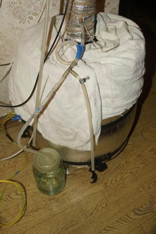

Антел Опубликовано 4 апреля, 2017 Опубликовано 4 апреля, 2017 (изменено) Для удобства пользования УПО/УНО. Втыкляем тройник. На одном выходе игла-дозатор, второй - напрямую. С иглой - УНО, без - УПО. Или совмещаем - залповый сброс и капельно... Изменено 4 апреля, 2017 пользователем Антел 3

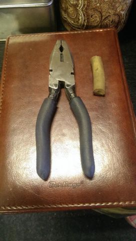

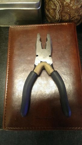

DюDя Опубликовано 22 апреля, 2017 Опубликовано 22 апреля, 2017 Решил усовершенствовать любимые плоскогубцы. Взял кусочек вакуумного шланга 12 мм и разрезал его вдоль по отверстие. А потом вывернуть наизнанку. Село изумительно, держится даже так. Очень мягкая, но упругая пружина получилась! Для эстетики поставлю термоусадку а можно и изолентой подмотать. 5
ванечка Опубликовано 22 апреля, 2017 Опубликовано 22 апреля, 2017 (изменено) [member=DюDя], тот же резиновый армированный шланг подходящего диаметра одеваешь на торцы ручек. получается полупетля пружина. зы. вторичный бонус. на гвоздь вешать удобно :) Изменено 22 апреля, 2017 пользователем ванечка 1
Антел Опубликовано 22 апреля, 2017 Опубликовано 22 апреля, 2017 (изменено) [member=DюDя], [member=ванечка], господа, но ведь старый метод... [attachment=27912:Пружина шланг.jpg] Изменено 22 апреля, 2017 пользователем Антел
ванечка Опубликовано 22 апреля, 2017 Опубликовано 22 апреля, 2017 но ведь старый метод... кусок шланга на ручки плоскогубцев. куда еще старее в прочем не настаиваю. у каждого свой метод не предмет для спора. новые материалы и метОды. это нормально. зы. так для справки. у советского инструмента (пасатижи, ножницы по металлу, прочее) ручки ни разу не были обрезинены. в лучшем случае покрыты "чехлами" пластика типа "полиэтилен" шланг разруливал
