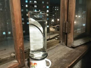

Виктрыч Опубликовано 22 февраля, 2017 Опубликовано 22 февраля, 2017 Возникла задача заполнить б/у бутылку для прикола не взламывая дозатор и т.п. И вспомнив физику делаем: 1. моём в горячей воде из под крана и пока не остыла тыкаем горлышком в наполняемый продукт. В моём случае эмалированая кружка. При остывании в бутылку всасывается некоторое количество. Грамм 50. Погружаем бутылку в нагреваемый кипяток. И повторяем окунание. Если вынести на балкон то заполнение на 99%. Вот и все. А ты боялась. Даже платье не измялось. 8 Дорога к обеду ложка, К ночи дорог унитаз.

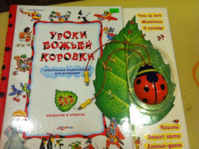

Вадим Б. Опубликовано 26 февраля, 2017 Опубликовано 26 февраля, 2017 Попалась на глаза детская игрушка, повертел в руках, потыкал куда надо и не надо, пищит насекомое. Етитская сила, в ночную смену практически готовый сигнализатор уровня жидкости! В ночную смену буду брать в прокат у своей детворы. Осталось пару вязальных спиц в крышку полиэтиленовую вонзить, игрушкины контакты примотать и можно спать спокойно. Она просигналит в нужный момент.
val352009 Опубликовано 26 февраля, 2017 Опубликовано 26 февраля, 2017 [b][member=Вадим Б.][/b], Привет Красногорску и пойме от Тушино и Калязина.А подробнеее-пожалуйста! Прислушайся к голосу разума... слышишь?! слышишь, какую хрень он несет?!
ванечка Опубликовано 26 февраля, 2017 Опубликовано 26 февраля, 2017 [b][member=Вадим Б.][/b], старый китайский будильник за 100 рублей там ломается только механика. выковыриваешь плату с пищалкой на замыкающие контакты провода со "спицами". вот тебе уровень жидкости на одной батарейке :) пищит противно и громко. если нужна фотка платы, добавлю в сообщение. зы. и у детишек игрушку отнимать ненужно :) у нас свои игрушки есть
val352009 Опубликовано 26 февраля, 2017 Опубликовано 26 февраля, 2017 [b][member=ванечка][/b], Понял-это Извещятель!/Сразу не вникся.----Спасиб.А у моих деток игрушки стали поболее.У внучек не буду воровать.Тут зятёк моего любимого квадрика клинанул.Я ему по Чернышевскому-что делать?А он мне-фуйня вопрос!<деньги как заработаю-пришлю>У меня от компа и пож.сигналки такие штуковины есть.От пожарки аж 100 с лихуем децибел вращяет и светит моргалкой- не проспишь точно. Прислушайся к голосу разума... слышишь?! слышишь, какую хрень он несет?!
texnar Опубликовано 26 февраля, 2017 Опубликовано 26 февраля, 2017 [b][member=Вадим Б.][/b], Необходимо проверить на стенде ,а то это не 220, а 1,5-3в постоянки, а сопротивление у жидкостей разное.... может и не сработать . 3
val352009 Опубликовано 26 февраля, 2017 Опубликовано 26 февраля, 2017 [b][member=texnar][/b], Транзистор с резистором-наше всё.Ну и закон Ома. Прислушайся к голосу разума... слышишь?! слышишь, какую хрень он несет?!
texnar Опубликовано 26 февраля, 2017 Опубликовано 26 февраля, 2017 Транзистор с резистором-наше всё. Тогда и игрушка не нужна ... только батарейка и пищалка 1
mehanik Опубликовано 26 февраля, 2017 Опубликовано 26 февраля, 2017 [member=Вадим Б.], Необходимо проверить на стенде ,а то это не 220, а 1,5-3в постоянки, а сопротивление у жидкостей разное.... может и не сработать . Проверял.на спирте не срабатывает. 1
val352009 Опубликовано 26 февраля, 2017 Опубликовано 26 февраля, 2017 [b][member=texnar][/b], Естественно и плавно перехожу в Трактир! Прислушайся к голосу разума... слышишь?! слышишь, какую хрень он несет?!
Вадим Б. Опубликовано 26 февраля, 2017 Опубликовано 26 февраля, 2017 (изменено) [member=Вадим Б.], нужна фотка платы, Нужна и будильника тоже)) [member=Вадим Б.], Необходимо проверить может и не сработать . Спасибо. ТАК и есть, на головах не сработало. Дети могут спать спокойно)) Изменено 26 февраля, 2017 пользователем Вадим Б.
ванечка Опубликовано 26 февраля, 2017 Опубликовано 26 февраля, 2017 Нужна батарейку на сигнализатор можно обычную "таблетку" 1.5в в будильнике пальчиковая только чтоб шестеренки крутить долго. у меня на таких платах несколько сигнализаторов поклевок для донок сделаны которые в блатных магазинах для карпятников стоят совсем негуманных денег... смысл тот же. замыкание контактов, звук. для воды подходит, на счет спирта не уверен, Павел верно подметил о проводимости. 1
texnar Опубликовано 26 февраля, 2017 Опубликовано 26 февраля, 2017 В журналах типа "радио", полно схем с подстроечным резистором, который регулирует ток открытия транзистора .Можно настроить на спирт или воду. Детали стоят копейки. Еще можно поплавок в емкость, который будет замыкать клеммы, типа как на насосы ставят. Можно с герконом в поплавке сделать...Короче нет пределу совершенства . 3
