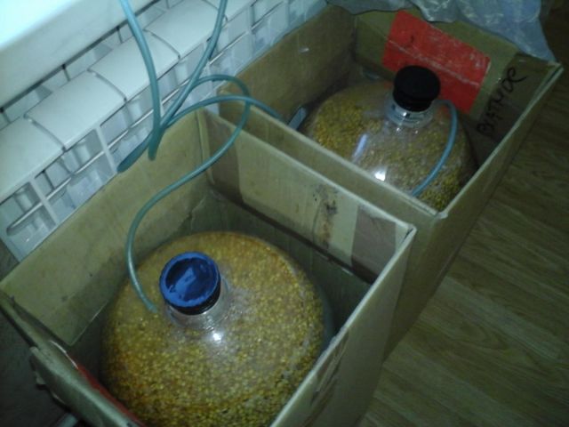

Зима-мороз, брага живет у батареи... Замаскирована, для конспирации..
Запах от нее, соответственно, в квартире.. нарушает маскировку..
На днях победил его на вовсе и совсем.

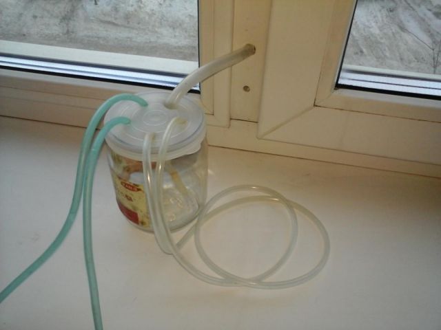

Собственно хитрость - в качестве затычек для пластиковых кег из под пива использованы пробки от литровых термосов (размер совпал идеально), под силиконовое кольцо подмотано немного фум ленты.. Теперь система держит опрессовку 30 мм рт ст.. :sarcastic:

Как решил проблему перемерзания трубок, выходящих на улицу?
Укоротил ее нафиг. Сейчас снаружи торчит сантиметров 5 - ничего не перемерзает, -26С за бортом.. была длиннее - перемерзала..

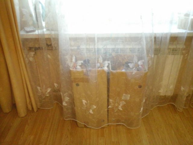

Полку из фанеры для опалубок вырезал и на неё две белые бочки по 51 литру, на дальний конец ванной встали. Пивных кегов встаёт три)
+ Выхлоп сразу всё в вытяжку идёт
+ мыть и разбраживать - сказка.
+ Т.к. высоко и полотенцесушитель - температура не ниже 24,
+ Всё это за шторкой))))))
+ Куб подкатываю на колёсах к входу в ванну, перепад вниз большой получается, сливаю из бродилок и на перегон.
+ совсем забыл, из фитингов от кега сварил полку, можно её подключить к центральному отоплению(проточному-полотенцесушителю), правда- пока не пользовал...

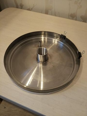

После перегона абсента провоняли и пожелтели все прокладки и трубочки. С трубками все понятно - снял и заменил. С прокладкой сложнее, силиконовый коврик, отрезать, вставить (но качество иногда гмо-гно). Почему-бы не использовать готовые от мультиварок-скороварок - придется куб модернизировать, зато прокладка под любой напиток легко докупается.

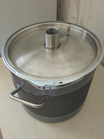

Обжимной обруч на куб
 Удалось найти обжимной обруч от ведра с клеем, но диаметр обруча был больше, чем диаметр куба. Решил обрезать. Зажим держался на точечной сварке. Её аккуратно высверлил. Измерил диаметр исходного ведра, вычислил длину окружности. Измерил диаметр куба, вычислил длину окружности. Вычел из исходной длины окружности желаемую и получил дельту. Обрезал обруч на дельту. Приложил зажим на том же расстоянии от края, на каком он был раньше. Просверлил отверстия, сделал зенковку подходящим сверлом изнутри обруча. Закрепил зажим на винтики с гайками. После закрытия зажима обруч будет немного элипсом, можно поправить аккуратно надавив в нужных местах, главное не сломать. Обручи спрашивать у знакомых, работающих на дверном или мебельном производстве, там лаки и клеи бывают в ведрах с такими обручами.

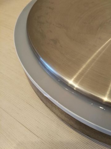

  Ну и заливаем аквариумным силиконом прокладку нужной толщины. В качестве опалубки - металическая лента. Ленту изнутри обклеить изолентой, чтобы силикон легче обрезать и чтобы она не заржавела от кислоты в силиконе. Обезжириваем поверхности крышки и заливаем с горкой силикон. Потом берем старую кредитку или что то подобное. Вырезаем ступенькой, так чтобы один край опирался на край ленты, а второй на борт крышки. Макаем в мыльную воду и разравниваем силикон. Излишки с карточки снимаем салфеткой.

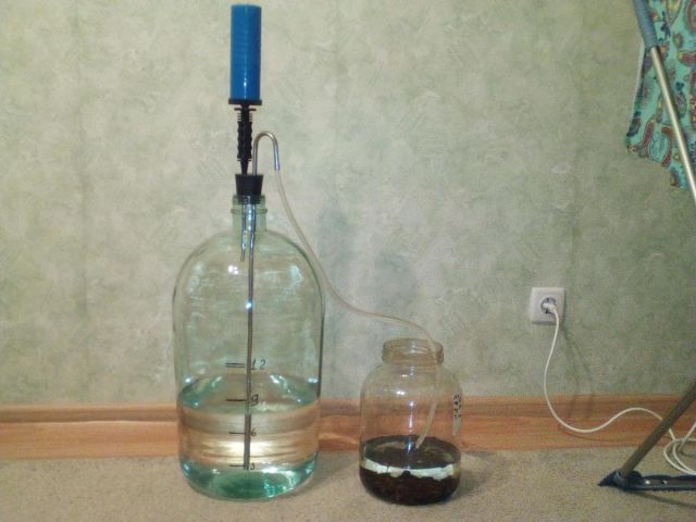

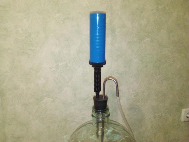

Моя маленькая хитрость. Как перелить содержимое 20 литровой стеклянной бутыли.post-2512-0-98895000-1487273268_thumb.jpgpost-2512-0-92247500-1487273369_thumb.jpg
[b][member=Optimist][/b], извини, а ,что этА синее и т.д.?
Это насос для надувания воздушных шариков двухходовой.
Лёшь, а если воздуха перекачаешь, как останавливаешь подачу)))  Помпа за 200 р для 19 литровых бутылей делает то же самое, нужно только насадить на 20 л  бутыль. Ну да ладно, хитрость твоя и она заслуживает уважения.  Да и 20 л пока не в напряг перелить. Я как то давно  купил большую воронку по  ДИАМЕТРУ  20 л бутыля, больше такие не попадаются.

Да валяются у меня где то пару штук такие, но пластик, а я стараюсь что бы готовый продукт контактьровал только со стеклом, нержавейкой и силиконом, вот сейчас жду из Китая воронки нержовые с сеткой. Да и я пока способен 20 литровую перелить, но зачем судьбу испытывать, тут не обязательно ее ронять, достаточно чуть тюкнуть. Если перекачал просто зажал силиконовый шланг и выдернул насос из пробки.

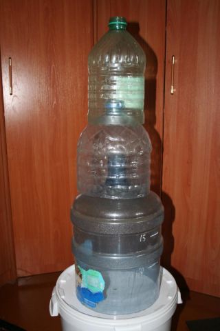

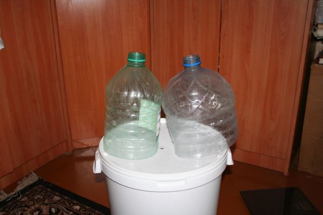

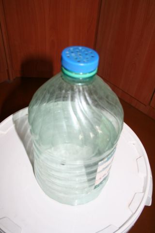

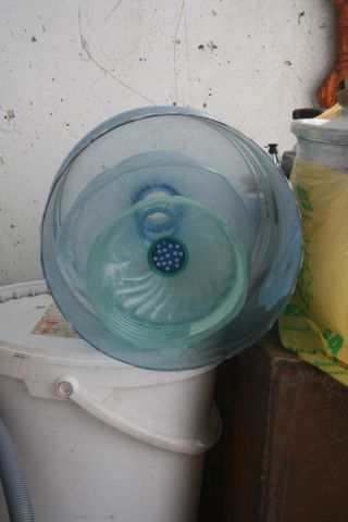

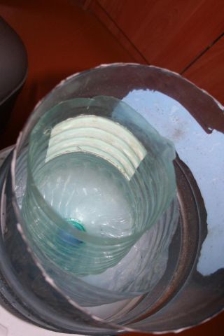

Коллеги, вот уж не думал, что изготовление большой воронки из подручных материалов является для кого то хитростью и они по незнанию покупают большие воронки в магазине.
На фотографиях 3 воронки. Из 19 литровой, 10 литровой и 5 литровой бутылок.
Большой 1,5 ведерной воронкой наливаю густую часть заторов в куб, т.к. горловина не очень большая и наливая ведром без воронки проливаешь. Сделал высокой, чтобы каша не брызгала по стенам при переливе из ведра.
Второй почти не пользуюсь. Сделал до кучи. Иногда через нее фильтрую настойки.

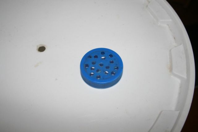

Самая маленькая литра на 2,5-3 литра из 5 литровой бутылки. Самая боевая. Больше всего ею пользуюсь. В основном для фильтрования. Прецовки, бехеровки, каразюма. Прижимаешь к горлышку ватный  гигиенический  диск (у бабы стырил) и накручиваешь пробку с дырками. И держится прекрасно и площадь фильтрования большая.
Воронки входят одна в другою. Лежат на лоджии, дополнительного места не занимают.

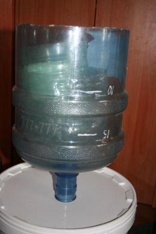

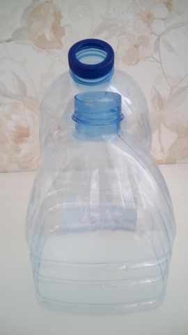

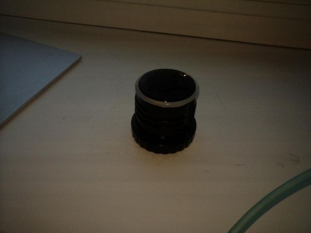

В дополнение к воронками из 5-л баклашек.
Известно, что горловины у 19-л кулерных ПЭТ бутылей разные. У которых нет ручки она пошире, если есть ручка- поуже.
Чтобы наша воронка вошла в каждую бутыль- надо с помощью наждака или болгарки сточить резьбу на ней и тогда воронка подойдет к любой 19-литровке.
Для установки ватного диска под крышку в последней можно не высверливать отверстия, а просто резаком вырезать середину- фильтрация идёт веселее :).

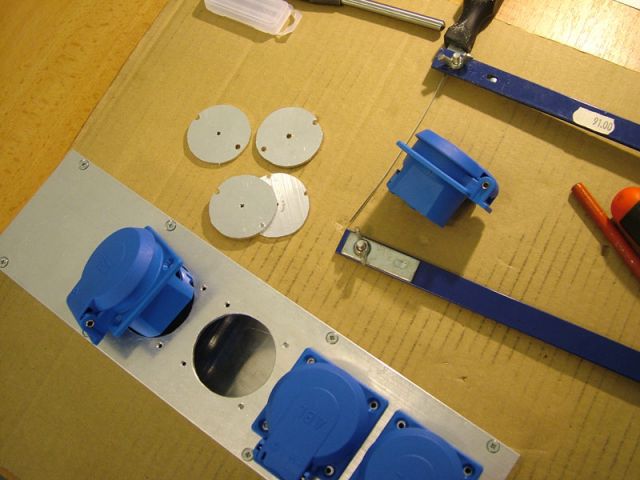

Люминь, как оказалось, можно запросто резать обычным лобзиком:
