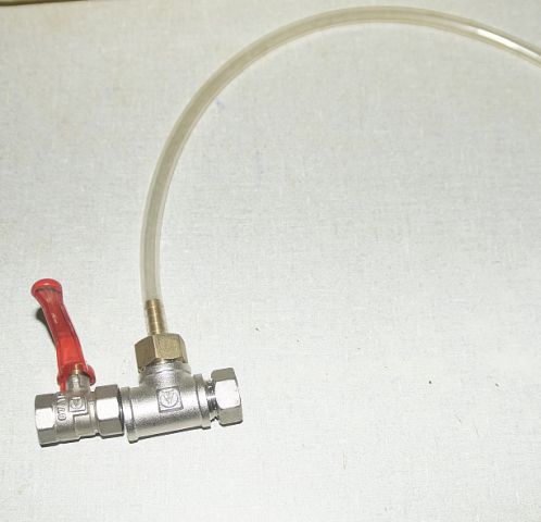

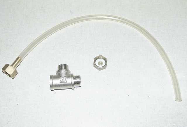

Антел Опубликовано 7 декабря, 2016 Опубликовано 7 декабря, 2016 (изменено) Когда куб делали, не предусмотрел уровень, а иногда хочется. Если есть слив, собираем простенькую конструкцию. Все на фото. Ну, естественно, у кого какие резьбы на кране, такой тройник и берем. П.С. На куб еще не поставил, гоню... Изменено 7 декабря, 2016 пользователем Антел 3
Garik80 Опубликовано 7 декабря, 2016 Опубликовано 7 декабря, 2016 А верх куда цеплять? Он же с паровой куба должен контачить. "Когда уходят герои, на арену выходят клоуны". (Генрих Гейне)
Антел Опубликовано 7 декабря, 2016 Опубликовано 7 декабря, 2016 [b][member=Garik80][/b], Для заливки не нужно, а понадобится, так у меня, например, штуцер под манометр в крышке куба. Ну, тройничок одеть...

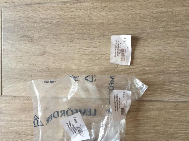

Naruto Опубликовано 8 декабря, 2016 Опубликовано 8 декабря, 2016 (изменено) Пыльник рулевой рекйки или любой другой подходящих вместо монтажной коробки в качестве электроизолятораПросто, надежно, эстетично. Изменено 8 декабря, 2016 пользователем Naruto 6

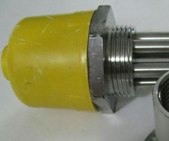

olegmak3 Опубликовано 8 декабря, 2016 Опубликовано 8 декабря, 2016 Пыльник рулевой рекйки или любой другой подходящих вместо монтажной коробки в качестве электроизолятора Вариант нумер два. Донышко от пол-литровой пластиковой бутылки. Осаживается феном (термоусадка,однако). Ну и еще одна ,правда в профильной ветке http://forum.grainwine.info/index.php/topic/661-raschet-i-akspluatacija-rektifikacionnoi-kolonn/page-334?do=findComment&comment=177471
Naruto Опубликовано 9 декабря, 2016 Опубликовано 9 декабря, 2016 (изменено) Для варианта номер два муфта должна торчать из Куба прилично, те одну муфту на две распилить уже не получится...Ну и сам пластик жёсткий если задеть то скорее всего слетит даже усажанный, вид не очень будет, особенно если на продажу кубы идут.Я пробовал разные варианты , напаивал пластиковые муфты, слетают они...Вариант номер три я вообще не понял о чем речь , написать заново величее не позволяет? Изменено 9 декабря, 2016 пользователем Naruto

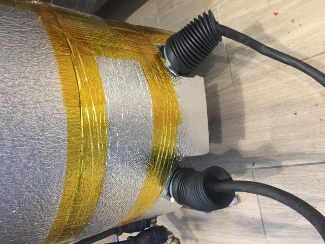

Optimist Опубликовано 9 декабря, 2016 Опубликовано 9 декабря, 2016 [member=Naruto],я распайки приспособил.[attachment=19174:IMG_20161116_111649.jpg] Заворачивал тэн самодельным трубчатым ключом.[attachment=19176:IMG_20161116_133737.jpg]
xOther Опубликовано 9 декабря, 2016 Опубликовано 9 декабря, 2016 Пыльник рулевой рекйки или любой другой подходящих вместо монтажной коробки Крышка от монтажной пены вас приятно удивит)) 2 Медные дистилляторы/дефлегматоры/царги,автоматика и др.Медь, фитинги с доставкой.Наборы для самостоятельной сборки.
Optimist Опубликовано 9 декабря, 2016 Опубликовано 9 декабря, 2016 [member=Naruto],А что тут сложного, в распайке отверстие прорезать, ключ делал максимум 10 минут, кусок трубы от газелевского глушителя, пробка от чугунного радиатора отопления и молоток.
Naruto Опубликовано 9 декабря, 2016 Опубликовано 9 декабря, 2016 (изменено) [member=xOther],[member=Optimist], Какой то не здоровой спор :), можно сделать по разному у меня лично опыт с 5 ПВК и вот эти пыльнички пока лучшее, что получилось... Повторюсь пластики (крышки, бутылки, коробки монтажные, прочие) слетают , распаечные коробки Оптимиста, вариант отличный, добавить силикон и будет надежно и герметично, но такая "простота" не всякому подходит, если на продажу куб, значит и ключь еще надо комплектовать, если контакт перпаять то силикон вычищать придется. Изменено 9 декабря, 2016 пользователем Naruto
COURIER Опубликовано 9 декабря, 2016 Опубликовано 9 декабря, 2016 На таких ТЭНах, крышка на резьбе)))

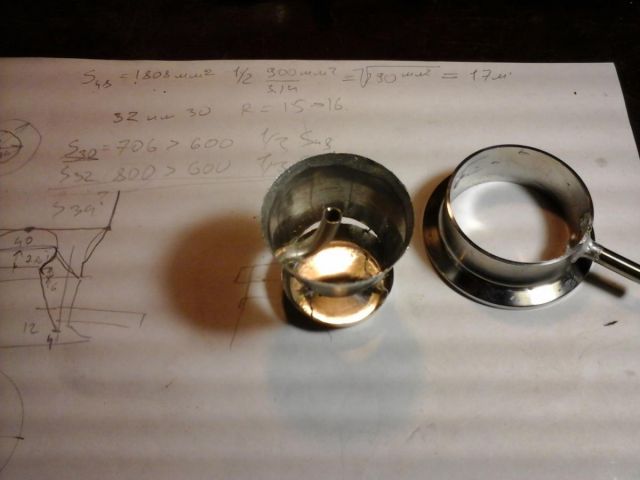

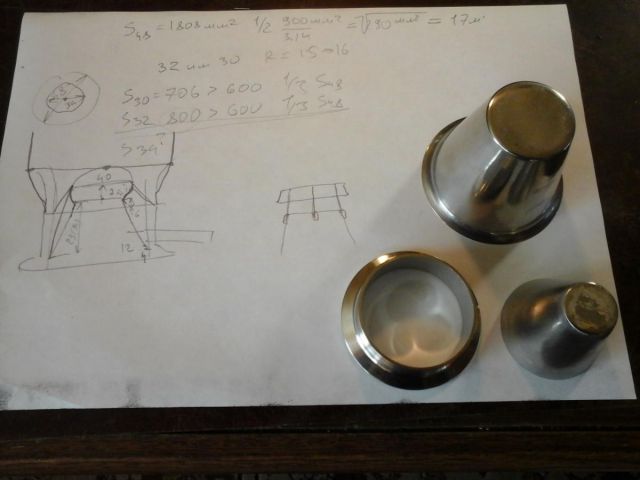

sia Опубликовано 1 февраля, 2017 Автор Опубликовано 1 февраля, 2017 Изготовление узла отбора из двух туристических нержовых стаканчиков. В данном случае УО из двухдюймового клампа для дефа из литрового термоса из нержавейки. 6 Осторожно! Мысли автора могут не совпадать с его мнением или временно отсутствовать...
