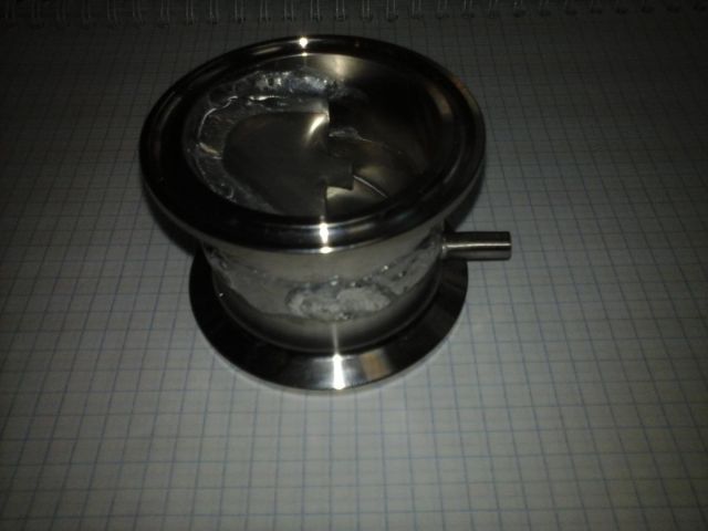

sia Опубликовано 12 ноября, 2016 Автор Опубликовано 12 ноября, 2016 Спаял вот такой узел отбора. Из двух дюймового клампа. Двух перегородочный, высота 42 мм. У кого оборудование на двух дюймовых клампах, идея может пригодится. Осторожно! Мысли автора могут не совпадать с его мнением или временно отсутствовать...
