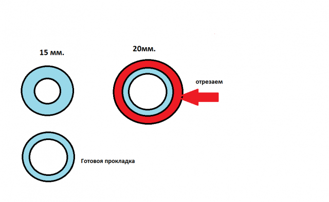

Аквалюб Опубликовано 11 октября, 2016 Опубликовано 11 октября, 2016 (изменено) Понадобились вчера фторопластовые прокладки для парогена на15мм. Объехал магазины - пусто, нашёл только на 20мм. Купил и обрезал их по внешнему периметру , дык они просто отлично подошли. Как по мне, так даже лучше ,чем " родные на 15мм. "получились. Диаметр внутреннего отверстия получился без заужения как раз под нержегофру . Изменено 11 октября, 2016 пользователем Аквалюб Если хочешь быть счастливым - будь им ! (Козьма Прутков )
