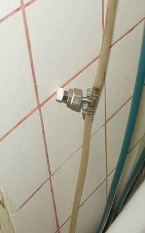

Антел Опубликовано 19 сентября, 2016 Опубликовано 19 сентября, 2016 Подводка воды к холодильнику. При откручивании шлангов есть возможность пролить из остатков в шлангах и холодильнике. На входящий шланг поставил кран Маевского. Тройник и заглушка 1/2"ВР. Отключил воду, открыл, вода спустилась и откручиваю. Ничего и нигде не капает. 3

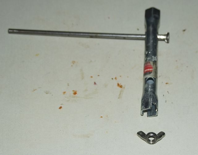

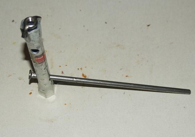

Антел Опубликовано 4 октября, 2016 Опубликовано 4 октября, 2016 Как то надоело крутить гайки барашки руками или плоскогубцами. Берем торцовый ключ, делаем два пропила напильником. Вороток - гвоздь. 3
serafh Опубликовано 4 октября, 2016 Опубликовано 4 октября, 2016 Как то надоело крутить гайки барашки руками или плоскогубцами. Не перекрути, на то они барашки, чтобы закручивать без фанатизма и быстро откручивать, особенно крышку на куб, где прокладка должна слегка пружинить, плюс вес колонны обеспечивает полную герметичность. 1 Сообщение отражает мнение автора (imho)
texnar Опубликовано 4 октября, 2016 Опубликовано 4 октября, 2016 [b][member=Антел][/b], Тогда динамометрический ключ Мне силы пальцев хватает 1
TRIA Опубликовано 4 октября, 2016 Опубликовано 4 октября, 2016 (изменено) Берем торцовый ключ, делаем два пропила напильником. Берем торцовый (рожковый, накидной) ключ и обычные шестигранные гайки... Барашки для того и придуманы, что б обходиться без ключей, а тут получается для них нужно изготовить спецключ. Изменено 4 октября, 2016 пользователем TRIA
Антел Опубликовано 4 октября, 2016 Опубликовано 4 октября, 2016 (изменено) [member=serafh], у меня прокладка из формочки для вытяжки. Толщина около 1 мм. Руками хрен затянешь. [member=texnar], гвоздь с ключом подешевле выходит... :sarcastic: Господа, без обид, но, ежели честно, то мне не особо интересно кто и что думает про мой способ фиксации крышки куба. Эта прокладка у меня уже года два и как новая. Нигде не свистит. А если у кого возникнет необходимость туго затянуть барашек - простая приблуда. Изменено 4 октября, 2016 пользователем Антел 3

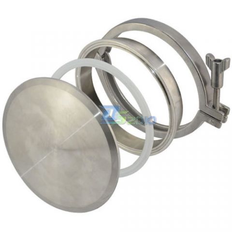

Optimist Опубликовано 5 октября, 2016 Опубликовано 5 октября, 2016 Проблема с отворачиванием барашков отпала как только я сделал себе куб вот с таким люком.
Vovhu Опубликовано 5 октября, 2016 Опубликовано 5 октября, 2016 У меня те два куба с полным доступом . Врятли найду такой кламп 450*450 и 350*350 мм Так будет не всегда ...

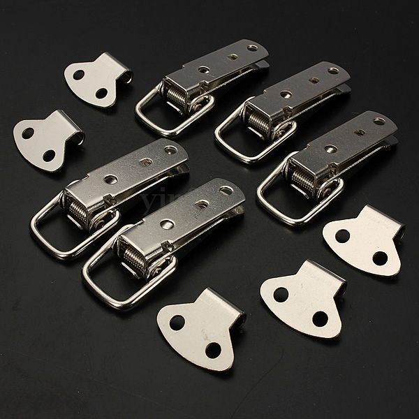

D1N Опубликовано 5 октября, 2016 Опубликовано 5 октября, 2016 я слишком ленив, чтоб чтонибудь крутить)) такие штуки пристроил
texnar Опубликовано 5 октября, 2016 Опубликовано 5 октября, 2016 такие штуки пристроил C чемоданов у лохов вокзальных поснимал? 3
Garik80 Опубликовано 5 октября, 2016 Опубликовано 5 октября, 2016 Что-то не въеду как они крепятся. Или в борт уперлась, крышку крюком оттягивает? "Когда уходят герои, на арену выходят клоуны". (Генрих Гейне)
ванечка Опубликовано 5 октября, 2016 Опубликовано 5 октября, 2016 не въеду как они крюк на крышке, механизм на стенкерычаг отводишь, скобу на крюк и рычагом вниз затягиваешь
D1N Опубликовано 5 октября, 2016 Опубликовано 5 октября, 2016 C чемоданов у лохов вокзальных поснимал? ЗИП от спектрометров)) годов 70х крюк на крышке, механизм на стенке точно! добавлю- крышка плоская, пластина крюка горизонтальна

Антел Опубликовано 5 октября, 2016 Опубликовано 5 октября, 2016 Такие застежки есть регулируемые. Гораздо удобнее. ИМХО. Вот китайская...
Garik80 Опубликовано 5 октября, 2016 Опубликовано 5 октября, 2016 Но это прикручивать по любому или паять? "Когда уходят герои, на арену выходят клоуны". (Генрих Гейне)
Glog Опубликовано 6 октября, 2016 Опубликовано 6 октября, 2016 или паять? Или клепать. Ох уж эти сказочки! Ох уж эти сказочники!
andrey974 Опубликовано 6 октября, 2016 Опубликовано 6 октября, 2016 Заказывал тут качественные, нержовые очень дорогие https://nrhcompany.ru.aliexpress.com/store/group/adjustable-hasp-casters/733968_252456041.html 1
