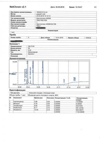

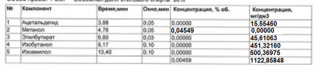

Букинист Опубликовано 23 августа, 2016 Опубликовано 23 августа, 2016 (изменено) данные ГХ, и наверно делали наши. Выкладывайте. Ну вот мой. Метанола ноль. Остальное в норме. Даже ниже. Изменено 23 августа, 2016 пользователем Букинист 1
127L Опубликовано 24 августа, 2016 Автор Опубликовано 24 августа, 2016 (изменено) вот мой НДРФ? жаль картинка маленькая, цифры еле видны по-моему ты в "самогон" попал, только крепкий Изменено 24 августа, 2016 пользователем 127L Раствор коварен!
Букинист Опубликовано 27 августа, 2016 Опубликовано 27 августа, 2016 (изменено) Да, самогон. 40%. Лаборанты были не в курсе. Приняли как сортировку. жаль картинка маленькая, цифры еле видны Отретушировал итоговые цифры. Изменено 27 августа, 2016 пользователем Букинист

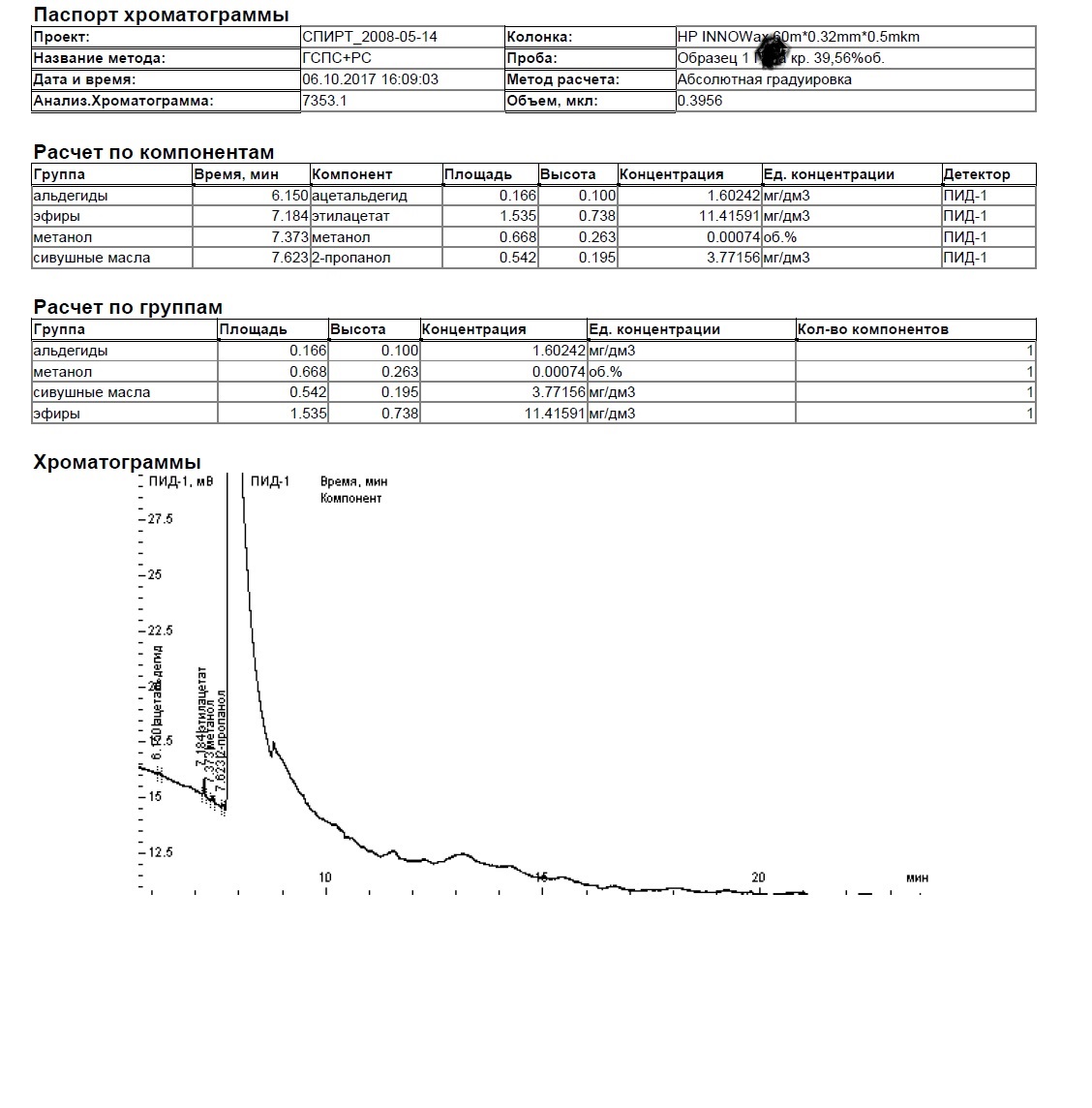

Garik80 Опубликовано 31 октября, 2017 Опубликовано 31 октября, 2017 (изменено) Вот НДРФ. Боюсь жить станет сложнее))) Получается не важна спируозность напитка, что бы его называть спиртом или дистиллятом, и не важно на каком оборудовании он сделанВ госте 86% планка. Так что не получится на насадочной гнать дистиллят. Изменено 31 октября, 2017 пользователем Garik80 "Когда уходят герои, на арену выходят клоуны". (Генрих Гейне)

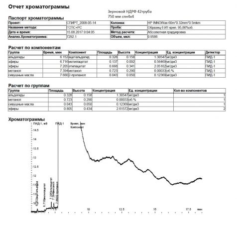

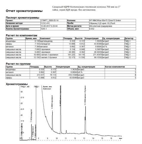

Garik80 Опубликовано 31 октября, 2017 Опубликовано 31 октября, 2017 еще два закину, описание внутри картинки на чем делали. "Когда уходят герои, на арену выходят клоуны". (Генрих Гейне)
кило115 Опубликовано 31 октября, 2017 Опубликовано 31 октября, 2017 [b][member=Garik80][/b], Показательно теперь стало.Моё мнение по НДРФ сивухи около 50 и эфирных около 30 должно быть,остальное надо стремить к нулю.Что очень легко можно сделать простой добавкой около 100мл сема на 10 литров НДРФ 40%. Алкаши бывают пьющие и не пьющие.Я не пьющий
Garik80 Опубликовано 31 октября, 2017 Опубликовано 31 октября, 2017 Ген, тут с этими цифрами новая проблема- в зерновом вообще нет ничего, а планку клинит. Сиди теперь и ищи от чего. "Когда уходят герои, на арену выходят клоуны". (Генрих Гейне)
кило115 Опубликовано 31 октября, 2017 Опубликовано 31 октября, 2017 [b][member=Garik80][/b], По сивухе и эфирам маловато просто,поэтому и клинит.Я сам почему сортировку пить не люблю?Меня с неё тоже бычит,а с сема не бычит.Но с утра перегарище.да и пить сивуху в белую не особо приятно.Моё мнение что эфирка успокаивающий эффект имеет,а сивуха вкусовой и смягчающий.Но эфирки если много дать,то резкий продукт очень будет и наркокайф зашкаливающий до неприличия.А сивухи если много дать то перегарище с утра обеспечен.Надо золотую середину искать. Алкаши бывают пьющие и не пьющие.Я не пьющий

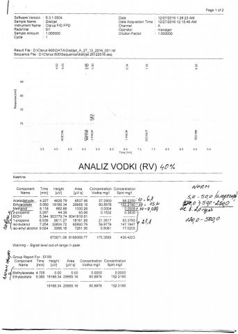

Вадим_П Опубликовано 31 октября, 2017 Опубликовано 31 октября, 2017 (изменено) Вот мой НДРФ, сделанный на короткой насадочной колонне, вдруг данные пригодятся. Если не нужны, скажите, я сотру. Изменено 31 октября, 2017 пользователем Вадим_П Всего доброго!
