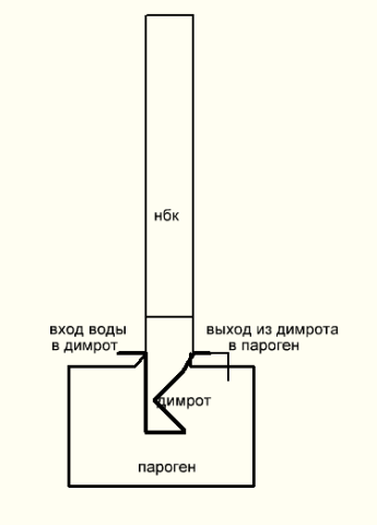

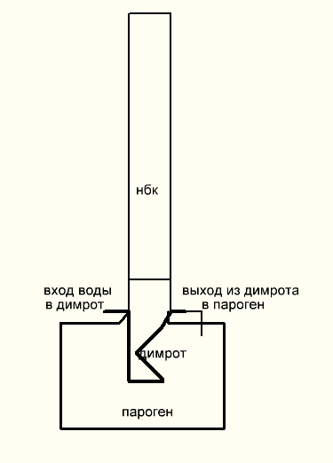

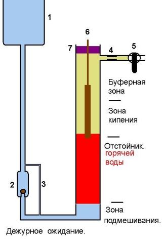

Михаил Лемуровв Опубликовано 23 сентября, 2025 Опубликовано 23 сентября, 2025 коллеги д.в.с. вопрос: можно ли сделать подогрев подпиточной воды в самом п.г? то есть в горло парогенератора ставлю димрот а на него бардоотводчик и всю нбк. димрот будет в паровой части п.г. возможно мощи прибавить придётся или есть ещё какие то грабли, такой схемы? в димрот будет подаваться подпиточная вода (импульсно, маленькими порциями) а нагретая из димрота в куб уже нагретая.

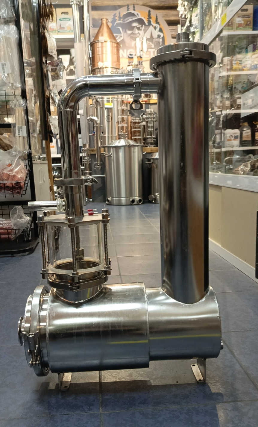

Naruto Опубликовано 24 сентября, 2025 Опубликовано 24 сентября, 2025 (изменено) @Михаил Лемуровв так и делают, при этом стенку желательно делать наименее теплопроводной , что бы попадание холодной воды в димрот не вызывало резкого охлаждения кипящей воды в парогенераторе. Стилл мастер выпускает пг в которых вода в пг попадает через мини рубашку на стенке пг. Решение на самом деле половинчатое. Как то это решает вопрос холодной воды, но все равно оказывает влияние на работу пг нагрев идёт не идеально равномерно. Наиболее правильный вариант это подогревать воду в пг например беря ее из дефлегматора и/или через теплообменник с бардой горячей и потом уже в змеевик в пг подавать такая вода будет уже до 70 нагрета где то и на работу пг в таком раскладе не повлияет. Изменено 24 сентября, 2025 пользователем Naruto 1
Zapal Опубликовано 24 сентября, 2025 Опубликовано 24 сентября, 2025 (изменено) В 23.09.2025 в 19:16, Михаил Лемуровв сказал: коллеги д.в.с. вопрос: можно ли сделать подогрев подпиточной воды в самом п.г? то есть в горло парогенератора ставлю димрот а на него бардоотводчик и всю нбк. димрот будет в паровой части п.г. возможно мощи прибавить придётся или есть ещё какие то грабли, такой схемы? в димрот будет подаваться подпиточная вода (импульсно, маленькими порциями) а нагретая из димрота в куб уже нагретая. Да проще простого.. Идея не моя - она основана на принципе работы аппарата Киппа ( и на принципе - ацетиленового газогенератора, с карбидом кальция).. Эскизы накидал. Ща буду постепенно вставлять - три штуки... Буквально не воспринимайте - просто принцип накидаю... Весь смысл этого подхода - не допускать прямой подпитки водой в зону кипения.. Итак.. (первый эскиз) . Когда построил свой дом, это лет 10-12 назад, я увлекался эпюрацией - и для нужд ее сделал пароген из 80 мм трубы (нержавеющий дымоход - длиной один метр). ( 7 ). Заглушки по торцам - 60 мм стеклотекстолит.. выточенные на токарном станке, имеют две канавки - для силиконовых колец уплотнения. Электрод (6) из отрезка шпильки и 40 мм нержовой трубы с толщиной стенки 2,5 мм. Шпилька чернуха 10 мм (с надетой по всей длине - силиконовым шлангом). Для фиксации мощности на нужном мне уровне 900 ватт - в отводе пара стоит дроссель ( 4 ). Это важнейший узел - на нем основана стабилизация мощности. (при неизменном давлении). С связке с ним работает водонапорный бак - 750 литров ( 1 ) установленный на чердаке, на высоте 4 метра от пола.. что создает стабильный напор 0,4 кГ.см2 . Стабильное давление и фиксированный диаметр дросселя - это естественный стабилизатор мощности. (для такого парогена - регуляторы мощности не нужны.. дросселем и давлением подпитки - настраивается на нужную мощность. (по ваттметру). При правильной настройке - никаких брызг при работе парогена в отбор лететь не должны... рабочий режим - должен быть при затоплении электрода примерно наполовину... Обратный клапан ( 2 ) - создает беспрепятственный отток воды - при закипании. для стабилизации работы - по избежание схлопывания пара - применен дроссель подпитки ( 3 ). это 1 метр медной трубки 6 мм - свернутой в спираль для компактности.. через нее - идет медленная подпитка рабочей зоны холодной водой.. режим разогрева. Разогревшись до кипения - горячая вода вытесняется в низ - не смешиваясь с холодной водой. будет стоять в таком режиме - едва касаясь электрода для самоподогрева на теплопотери. При необходимости подачи пара открываем кран (лучше многооборотный или игольчатый). плавно выводим пароген на рабочий режим... На этом в общем все... Когда пар не нужен - аккуратно закрываем кран. И на этом тоже все.. )) Ну собственно основа принципа которому лет 200 наверное... Аппарат Киппа.. кто учился - тот знает... )) в средней части кусочки цинка. жидкость - кислота... Или карбид и вода... универсальная штука.... Изменено 25 сентября, 2025 пользователем Zapal 2

Михаил Лемуровв Опубликовано 25 сентября, 2025 Опубликовано 25 сентября, 2025 В 24.09.2025 в 10:27, Naruto сказал: пг в которых вода в пг попадает через мини рубашку на стенке пг @Naruto ты, наверно,про такой? если смотреть на такой то моя идея в вертикальную трубу запихнуть димрот и питать из его горизонтальную, где тэн. типа так как то 19 часов назад, Zapal сказал: кто учился - тот знает. @Zapal это не про меня
Zapal Опубликовано 25 сентября, 2025 Опубликовано 25 сентября, 2025 (изменено) 3 часа назад, Михаил Лемуровв сказал: если смотреть на такой то моя идея в вертикальную трубу запихнуть димрот и питать из его горизонтальную идея так себе, хреновенькая в общем.... Димрот - зачем?? на 1 кВт подводимой мощности - испаряется 1,6 литра воды. это будет 0,44 куб.см воды в секунду... если будет 3 кВт - расход воды 1,33 куб см в секунду.. если в пароген встроить иглу от шприца (дроссель) - то нагреватель парогена будет без всяких проблем подогревать такое количество воды... даже если она подается напрямую... Изменено 25 сентября, 2025 пользователем Zapal 2
Михаил Лемуровв Опубликовано 25 сентября, 2025 Опубликовано 25 сентября, 2025 25 минут назад, Zapal сказал: Димрот - зачем?? @Zapal предподогрев. с ним спокойнее
PDV Опубликовано 25 сентября, 2025 Опубликовано 25 сентября, 2025 (изменено) 13 минут назад, Михаил Лемуровв сказал: предподогрев Греть одну и туже воду в одной емкости? Барду через прямоточник пустить,это предподогрев Изменено 25 сентября, 2025 пользователем PDV 1 Где взять книгу "Как дружить с головой"? Дал бы почитать некоторым...
Михаил Лемуровв Опубликовано 25 сентября, 2025 Опубликовано 25 сентября, 2025 (изменено) @PDV в димроте той воды мл 100 (это не точно, не измерял, но не много) а в п.г литров 15 при сработке подпитки,(полный 30л, наливаю 20) и подача импульсами (цикл. таймер) не хватает, мне одного объёма 120 литров перегнать (не снижаемый 7 литров) не давно тэны спалил. ( не сдохли, но по чернели и погнулись, поменял их) холодную подавал, малыми порциями, но как то не так всё работало, от барды грел, работает, но теплообменник большой, с димротом компактнее (если это рабочая схема) Изменено 25 сентября, 2025 пользователем Михаил Лемуровв

Михаил Лемуровв Опубликовано 25 сентября, 2025 Опубликовано 25 сентября, 2025 @PDV типа как @Zapal рекомендует 51 минуту назад, Zapal сказал: на 1 кВт подводимой мощности - испаряется 1,6 литра воды. это будет 0,44 куб.см воды в секунду... если будет 3 кВт - расход воды 1,33 куб см в секунду.. если в пароген встроить иглу от шприца (дроссель) - то нагреватель парогена будет без всяких проблем подогревать такое количество воды... даже если она подается напрямую... но с небольшой заморочкой в виде димрота 3 минуты назад, PDV сказал: для собственного успокоения но без иглы вместо её клапан с жиклёром (или без него) и подача по типу ШИМ отбора продукта. в баке поплавковый датчик. 23 минуты назад, PDV сказал: Барду через прямоточник пустить,это предподогрев 16 минут назад, Михаил Лемуровв сказал: 17 минут назад, Михаил Лемуровв сказал: от барды грел, работает, но теплообменник большой, с димротом компактнее (если это рабочая схема) 1

Naruto Опубликовано 25 сентября, 2025 Опубликовано 25 сентября, 2025 1 час назад, Zapal сказал: если в пароген встроить иглу от шприца (дроссель Так то же можно, но оптимально использовать рекуперации на нбк то есть подогревать воду в пг охлаждая барду 1
Михаил Лемуровв Опубликовано 25 сентября, 2025 Опубликовано 25 сентября, 2025 2 минуты назад, RSM сказал: Можно сделать из чёрной квадратной трубы за копейки. электродник что ли? боюсь и проводка 2х проводная в квартире и в доме. отдельной земли нет.
Naruto Опубликовано 25 сентября, 2025 Опубликовано 25 сентября, 2025 (изменено) https://ozon.ru/t/EcFQsyW Вот такие клапаны сейчас делают к тайцы, втыкается прямо в пароген внутрь а перед ним ставится игольчатый кран и им регулируется поток что бы медленно подпитывалась система и все. 12 минут назад, RSM сказал: Всё работает. На двух фазах или трёх без земли хорошей, ебошат эти электродники током не по-детски. Как то одна фаза из трёх отвалилась и меня прилично щипануло по воде. А однофазные те кусаются очень прилично. Токи утечки на землю и с трёх фазного то же приличные. Электронный это когда надо много мощности, есть три фазы и земля. Изменено 25 сентября, 2025 пользователем Naruto 1
Михаил Лемуровв Опубликовано 25 сентября, 2025 Опубликовано 25 сентября, 2025 коллеги моя схема вообще мёртворождённая или как то будет работать всё таки?
