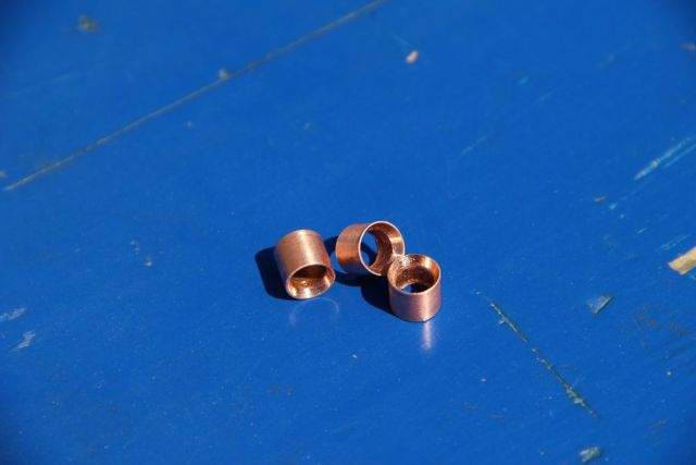

Добровар Южный поток Опубликовано 8 января, 2020 Опубликовано 8 января, 2020 Всем привет. Вчера начал делать кольца рашига и столкнулся с проблемой диаметр 6 мм трудно делать гнется а 8 мм норма. Ну если бы я купил трубку для кондиционеров то не было бы проблемы так как она твердая а у меня медь МО чистая и поэтому мягкая как свинец. Что получилось, порезал 15 метров трубки 8 мм. колец получилось 1400 штук, это 2 кг. отходов примерно 900 гр -1 кг. объём получился царга 50.8 мм длиною 500 мм. Фаска внутренняя на кольцах снята с двух сторон. Посчитал себестоимость получается пипец! Времени на метр примерно 50-60 минут уходит. тел. 89654225555 "Южный поток"

LelikB Опубликовано 25 сентября, 2020 Опубликовано 25 сентября, 2020 08.01.2020 в 03:14, Добровар сказал: ...объём получился царга 50.8 мм длиною 500 мм. .. Размер колец 8х8 или 8х10мм? Удалось с такими кольцами на Ø51мм и 500мм попасть в искомую спиртовую полку?

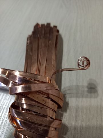

минаич Опубликовано 9 июня, 2022 Опубликовано 9 июня, 2022 Имеется медная шинка, 4,5мм шириной и 0.5мм толщиной. Экран от советских РК кабелей. Если навить спиральки. В качестве СПН, для первого перегона зерновых можно будет использовать?
Jurgen Опубликовано 9 июня, 2022 Опубликовано 9 июня, 2022 Наделай из них чего-нибудь наподобие колец Рашига и можно будет использовать в качестве неэффективной насадки и на втором перегоне и зерновых, и фруктовых. Будут хорошо работать там, где требуется сохранить аромат исходников. Я бы навил шинку на пруток 6мм и разрубил вдоль на кольца.
минаич Опубликовано 9 июня, 2022 Опубликовано 9 июня, 2022 Так и поступлю. Не в лом же сдавать. 10кг наверное будет.
