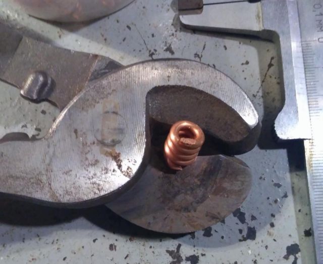

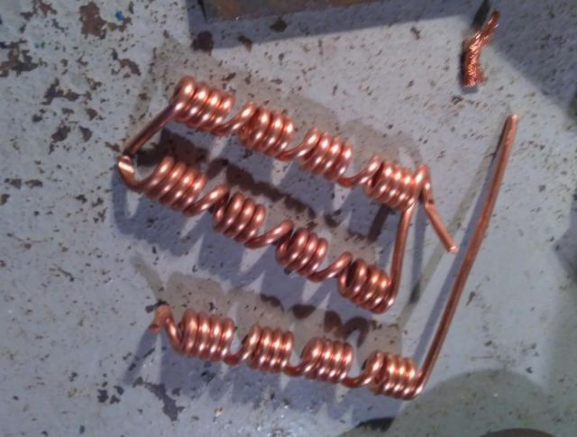

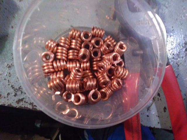

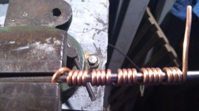

Engineer_111 Опубликовано 25 ноября, 2018 Опубликовано 25 ноября, 2018 (изменено) Мотаю пружины из провода диаметром 2,8 мм. На пруток диаметром 5,5 мм. Витки делаю с промежутками через 4 витка, потом перемычки режу кабелерезом, затем им же подрезаю пружину начисто. Рихтую по необходимости... молотком ))) Наружный диаметр пружины примерно 11 мм, внутренний 5,5 мм. Изменено 25 ноября, 2018 пользователем Engineer_111 2
northern-bear Опубликовано 25 ноября, 2018 Опубликовано 25 ноября, 2018 Извините,а в чем будет существенная разница,если между витков пружины будут промежутки,то есть,после намотки на электрод,ее немного растянуть?
Лафаня Опубликовано 25 ноября, 2018 Опубликовано 25 ноября, 2018 пружины будут промежутки Таким образом, насадка станет более "пушистой", лучше будет смачиваться флегмой, и как следствие разделение примесей на такой насадке должно быть качественней. Кроме этого, при использовании "пушистой" насадки можно работать на большей мощности. Ну как говориться все имеет свой предел и рамки разумного. ИМХО 2
Engineer_111 Опубликовано 25 ноября, 2018 Опубликовано 25 ноября, 2018 а тут вообще жесткий... Наверное под метровую царгу 2х дюймовку ,если не больше ... Провод есть такой просто, один раз себе сделать можно. Да, 2" один метр в планах

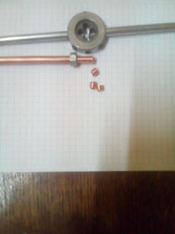

отнечегоделать Опубликовано 15 марта, 2019 Опубликовано 15 марта, 2019 (изменено) Всем доброго времени. Пока думал,как бы удобнее припаивать медные штуцера к трубе, пришла идея по изготовлению насадки. Берем трубку 6*1 мм и нарезаем резьбу М 6. Труборезом или чем-то другим нарезаем на колечки,рез получается за два оборота + внутренняя фоска очень маленькая. Плюсом увеличиваем рабочую поверхность и ненадо бороться с фаской. Фото не очень, но думаю и так понятно. Восьмерки под рукой нет, может у кого есть попробуйте, должно получиться. Изменено 15 марта, 2019 пользователем отнечегоделать 3
texnar Опубликовано 15 марта, 2019 Автор Опубликовано 15 марта, 2019 Надо только время прикинуть на нарезание резьбы. А то что поверхность увеличится плюс конечно .
