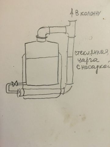

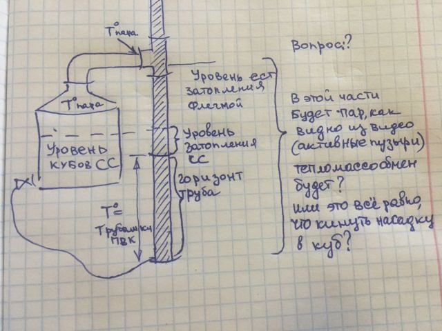

Surrogat Опубликовано 25 марта, 2021 Опубликовано 25 марта, 2021 Всем добра! Недавно закончил сборку ПВК собственной конструкции и хотел бы обсудить детали, так как не хватает знаний и опыта. Ветку подобную создал на ХД во время сборки, но дискуссии не получилось. Аппарат запущен в режиме дистилляции- работой доволен. Теперь бы хотелось запустить его в режиме ректификации и эмульгации. Но есть несколько моментов, потому прошу помощи профессионалов. Набросок схемы прилагаю. По схеме: нарисована упрощенно, так как не вижу смысла описывать элементы безопасности и стандартные решения. Отличие основное состоит в том, что я разместил в рубашке дополнительную трубу- как бы микрокуб. Нержовой подводкой одна сторона соединена со сливом основного бака, а вторая сторона трубы с нижней частью колонны. При дистилляции происходит, кратко, следующее: в кубе ещё не не прогретая емкость Т 55 гр примерно, в нижней трубе уже прогрев до 80 и начало процесса - идут капли, увеличиваясь по мере прогрева, в струйку. От холодного старта на 2/3 мощности тэна - 3 кВт ( на первом испытании не включал полную мощность) в баке 44 литра браги ( это чуть больше половины ёмкости), через три часа перегонка завершена. Вот видео: Теперь вопросы: если соберу колонну для ректа будет ли в ней нормальная стабилизация по температуре? Нижнюю Царгу чем лучше заполнить? Для режима эмульгации достаточно ли в горизонтальную трубу от крышки куба вставить какой то пыж или нужен колпачек в тройнике? Затопить думаю уткой, используя ту же нержовую подводку с тройником, но тут есть новые вопросы: А) учитывая инерционность большых емкостей при подъеме уровня в утке и выплеске из ТСА, скорее всего я не успею предотвратить выброс. По этой причине, возможно стоит в моем случае поставить нормально закрытый клапан и сделать по низу байпас? Таким образом при повышении давления Автоматика снизит уровень затопления колонны до нормализации давления??? Б) может это излишняя мера? В) опять тот же вопрос с температурами в колонне и распределением фракций? Г) а может ну её ( температуру) и ориентироваться только по давлению и температуре куба? 1

Surrogat Опубликовано 27 марта, 2021 Автор Опубликовано 27 марта, 2021 На рисунке, условно горизонтальный участок подогреваемой трубы вытянул в одну линию колонны. На видео с перегонкой есть активные большие пузыри спиртовых паров. Так вот вопрос в том, будет ли происходить в этой части тепломассообмен? Очевидно, что будет, но возможно не стандартный. Отсюда мои рассуждения, что может стоит заполнить насадкой горизонтальный участок, расположенный в рубашке ПВК и нижнюю стеклянную царгу? При этом пузыри, возможно станут мельче и тепломассообмен станет похож на обычный?
Surrogat Опубликовано 27 марта, 2021 Автор Опубликовано 27 марта, 2021 Какие процессы в этом аппарате меня смущают: 1. Возможно, слишком высокая темпера в горизонтальной трубе. Но когда Тэн находится в кубе (стандартное решение от которого хотелось уйти) меня смущает ещё больше, так как на поверхности тэна температуры в десяток раз выше и как это влияет на СС мало кто может объяснить. 2. В колонне, касаемо нижней части, нестандартные температурные режимы. И скорее всего, подбирать их придётся как то по другому ( что собственно и смущает больше всего). По стандарту проще конечно! 3. В принципе то же, что и п.2, но звучит так: какой режим принять за стабилизацию колонны? Позже допишу вопросы, когда смогу их сформулировать. Безусловно дострою и запущу и уверен, что все будет работать нормально, но хотелось бы конечно подсказок от профи! Или коллективного разума.

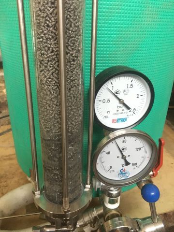

Surrogat Опубликовано 27 марта, 2021 Автор Опубликовано 27 марта, 2021 Возникла мысль: наполняю нижнюю горизонтальную и стеклянную царги мочалками, чтоб СПН не загадить и перегоняю новую ( как созреет) парию браги в том же режиме и с тем же объемом. В результате сравниваю два СС по спиртуозности. Если укрепление второго будет очевидно-значит работают нижние царги на укрепление и смогут работать при ректификации. Если укрепления не будет, то увы!
dim65 Опубликовано 27 марта, 2021 Опубликовано 27 марта, 2021 В 25.03.2021 в 15:37, Surrogat сказал: закончил сборку ПВК собственной конструкции Показать В 27.03.2021 в 08:18, Surrogat сказал: Какие процессы в этом аппарате меня смущаю Показать В 27.03.2021 в 13:37, Surrogat сказал: Возникла мысль: наполняю нижнюю горизонтальную и стеклянную царги мочалками, что Показать Ты когда проектировал на что расчитывал? А то как ночной горшок - можно ручку внутри сбоку, можно ручку внутри снизу: можно ручку снаружи снизу - ох бля - а снаружи сбоку ловко получается 1
Surrogat Опубликовано 27 марта, 2021 Автор Опубликовано 27 марта, 2021 Доброго вечера, dim65! Для чего сей вопрос? Что проектировал- все работает! ПВК собран. Он не только функционирует, но и дорабатывается, а не переделывать его я собираюсь! На этом форуме, как и на форуме ХД речь хотелось бы повести об оптимальных режимах эксплуатации. И расширении его возможностей. Я не скрываю, что продумано не все изначально и что не являюсь химиком или специалистом в этой области. Считал, что на форумы приходят два вида людей: костяк который обладает знаниями и опытом, который постоянно совершенствуется и те, кто обращается за помощью и хочет учиться у профи и совершенствоваться. В моих мыслях как то так! Ты из каких? С тобой мы встречались там и единственный вопрос, который тебя интересовал- зачем мне ПВК и доказывал, что это вещь ненужная. Я рад безмерно тебя видеть вновь! Если есть вопросы не стесняйся - я постараюсь ответить честно! В 27.03.2021 в 15:16, dim65 сказал: Ты когда проектировал на что расчитывал? А то как ночной горшок - можно ручку внутри сбоку, можно ручку внутри снизу: можно ручку снаружи снизу - ох бля - а снаружи сбоку ловко получается Показать Я никого нигде не спрашивал как сделать ПВК или приварить ручку- показал, что выполнил и спросил совета!

firt Опубликовано 28 марта, 2021 Опубликовано 28 марта, 2021 Не вижу смысла в данной конструкции, кроме как оригинальное исполнение польского буфера в извращённой форме. Горизонтальную часть заполнять насадкой бессмысленно, в диоптре булькать будет но толку от этого никакого, по сути это просто пара выходов в одну колонну. В высоте ты тоже получается ничего не выиграл. Есть какой то скрытый смысл? Слив флегмы в эту трубу будет только мешать ректу, по моему мнению.

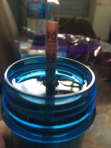

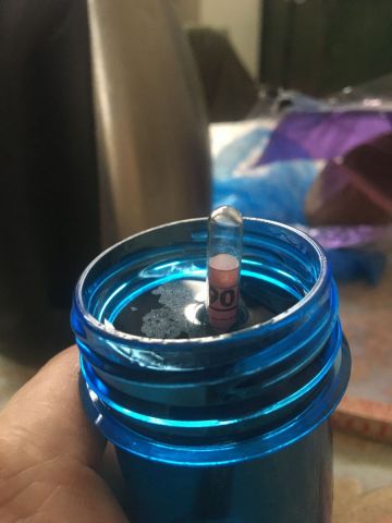

Surrogat Опубликовано 28 марта, 2021 Автор Опубликовано 28 марта, 2021 И тем не менее: опыт в процессе, жаль видосик не могу приложить пока. Мочалки в горизонтальной трубе, выше уровня куба СПН. Фото при температуре 18,5. Пленка от не очень чистой ёмкости. В баке сахарная брага@firt
Abel Опубликовано 28 марта, 2021 Опубликовано 28 марта, 2021 Впечатляет! Ну, а конфигурация аппарата, сколько и какая СПН, время перегона?

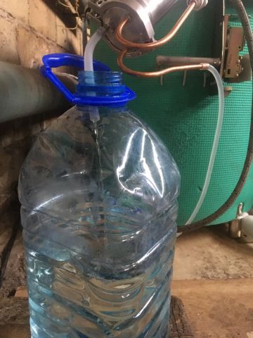

Surrogat Опубликовано 28 марта, 2021 Автор Опубликовано 28 марта, 2021 Отчёт с полей: отжал 3,5л вот Новая фоточка Пока придумаю как видео скинуть
firt Опубликовано 28 марта, 2021 Опубликовано 28 марта, 2021 Прости, но деда мороза нет. Дело не в градусах, дело в примесях. 1
Surrogat Опубликовано 28 марта, 2021 Автор Опубликовано 28 марта, 2021 Я его не жду! И про примеси все понимаю- пить это не собираюсь Канеш. Отобрал 6 л. Фляжка полная- поставил теперь пятилитровых. Показания как на последнем фото. Меня радует одно- есть же укрепление! Значит есть и процесс в нижней царге! Остальное дело техники
