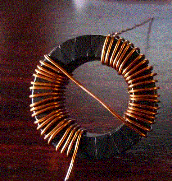

митрик Опубликовано 5 ноября, 2021 Опубликовано 5 ноября, 2021 Граждане , для фильтра пойдут сердечники от компьютерного АТХ БП ? Могу из телека вытянуть , как на первой странице . Подскажите моточные данные или где лучше глянуть расчёт ?
qwest_ans Опубликовано 6 ноября, 2021 Автор Опубликовано 6 ноября, 2021 (изменено) Ответил в автоматике SSVC0059 но здесь с картинками В качестве реактора (дросселя) после симистора можно использовать любую индуктивность 10-200 мкГн. С сердечником или без, в качестве сердечника можно использовать специализированные сердечники желтого (дроссель групповой стабилизации в компьютерных блоках питания) или зеленого цвета, или любой другой феррит, вплоть до ферритовых трансформаторов из компьютерных блоков питания, и источников питания телевизоров даже с немагнитным зазором на центральном стержне, а так же ферритовые стержни (плоские или круглые) которые применялись для магнитных антен в радиоприемниках. В принципе достаточно диаметра кольца 30 мм, но чем больше - тем лучше. В случае применения реактора (дросселя) без сердечника, нужно просто увеличить число витков хотя бы вдвое, чтоб индуктивность достигала тех же 10 -100 мкГн. Мотать можно любым проводом вплоть до монтажного, главное набрать необходимое сечение, намотать до заполнения проводом на соответствующий ток, ток определяет мощность тэна. 1 кв. мм сечения провода = 10 ампер тока. Можно мотать косичкой из ПЭВ, ПЭЛ, я даже мотал косичкой из МГТФ. Хороший реактор можно найти в современных (инверторных) сварочных аппаратах, Там он так же ставится на выходе инвертора, с той же целью. Для самых замороченных есть вот такой вид намотки - встречная, это когда на кольце обмотка мотаются встречно, т. е. фактически получаем "синфазник" с одной обмоткой Такой реактор будет самым эффективным. 05.11.2021 в 15:37, митрик сказал: где лучше глянуть расчёт ? AN-3008.pdf 1 MB · 17 скачиваний Изменено 26 февраля, 2022 пользователем qwest_ans 1 1
митрик Опубликовано 15 ноября, 2021 Опубликовано 15 ноября, 2021 07.11.2021 в 00:05, qwest_ans сказал: дроссель групповой стабилизации Намотал на такой , проводом ПЭВ-3 2.5мм² , в один ряд получилось 7витков . Можно всунуть ещё два витка , до заполнения внутреннего отверстия , вопрос - нужно ли это делать ? Подключил после симистора , внешне , никаких изменений , всё работает , дроссель не греется , надеюсь , какой-то позитивный эффект появился и помех стало меньше .
qwest_ans Опубликовано 15 ноября, 2021 Автор Опубликовано 15 ноября, 2021 Вполне достаточно и семи витков, тем паче на замкнутом магнитопроводе.
Z_h_e Опубликовано 15 ноября, 2021 Опубликовано 15 ноября, 2021 29 минут назад, митрик сказал: внешне , никаких изменений , Можно попробовать пойти обратным путем. Типа как я. Убрать дроссель и, например намотать какую-нибудь линию (те же датчики температуры) на силовой провод и увидеть глюки или как-то еще , может какой-то прибор включить рядом чуЙствительный, радио какое . А потом тоже самое сделать уже с дросселем, может и увидишь чего. Естественно моща нагрузки должна быть на 50%. 33 минуты назад, митрик сказал: дроссель не греется А чего ему греться то? изготовлю автоматику
митрик Опубликовано 15 ноября, 2021 Опубликовано 15 ноября, 2021 6 часов назад, qwest_ans сказал: Вполне достаточно и семи витков На том и порешу - обрежу лишнюю длину провода и уложу всё в коробку 5 часов назад, Z_h_e сказал: Можно попробовать пойти обратным путем Сейчас всё работает нормально , гадкий импульсный БП , эаменил на трансформаторный (нужно было давно это сделать ) , дроссель сделал , на всякий случай и потому , что всё есть в наличии Всем гранмерси , за советы
