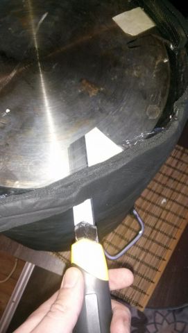

Skobar Опубликовано 16 января, 2017 Опубликовано 16 января, 2017 .Результат нормальный, После этого должен был быть знак вопроса,писал с телефона и куда-то потерял знак препинания. Если не секрет... Не секрет,рассказываю. На днях разгребал в гараже. На глаза попал листочек шумоизоляционного материала.Остался с весны.Поскольку давно витала мысль об утеплении куба,решил пустить этот лист в дело. Подробнее о материале. Называется Смартфлекс. В моем случае был толщиной 6мм.Бывает еще 10мм. Маркировка на листе: Armacell Armaflex ® ACE 06-99/E-A "Armaflex ACE - универсальная теплоизоляция из вспененного каучука для инженерных систем Температура применения: -50°С +110°С Теплопроводность: λ≤0,035 Вт/(м·К) при 0°C Паропроницаемость: µ≥7000" По весне брал листы размером 0,75*1 метр по 550 или 600 рублей. Можно загуглить и заказать через сайт Армафлекса,может будет подешевле. Выглядит вот так http://smartmat.pro/images/catalog/category_preview/94ada94s-960.jpg Это действительно вспененный каучук.Не полиуретан,не полиэтилен. Не горит,при воздействии открытого огня усыхает, начинает дымить и вонять. Недостаток у материала один-он довольно нежный. Чуть зацепил чем-то острым-и уже надрыв. Листы армированы нитью,но тянутся по длинной стороне. Структура материала-закрытоячеистая. Он прекрасно моется губкой,жидкости не впитывает. В качестве разделительной пленки использвал рукав для запекания.Обматываем куб рукавом,фиксируем его небольшими кусочками бумажного скотча. Делаем прорези под ручки,потом и их подклеиваем Отмеряем нужный кусок материала,ориентируем по отбортовке куба,начинаем клеить. Клеевой слой очень липкий,с трудом отделяется от пленки на кубе. Если материал прилип сам к себе-пиши пропало,оторвется только с кусками.Лучше клеить вдвоем,один держит куб(прижимает к полу),второй натягивает,клеит и приглаживает материал.Вот так получается.Морщины-от свинских условий хранения материала.В магазине он ровный и красивый.Но после двух часов работы морщины подразгладились. Доклеил до ручки,прорезаем примерно так. Обратите внимание,при поклейке не нужно снимать защитный слой сразу,снимаем постепенно,тянем внутрь и сразу приглаживаем Второй слой клеим аналогично первому,после поклейки срезаем лишки острым ножом параллельно дну Вроде как все. Ах,да,по цифрам на термометрах. Температура в помещении в процессе была+23. Никого не призываю применять именно этот материал.У меня кусок завалялся,я попробовал утеплить-мне понравилось. Влегкую на индукционке отбирал на 300 китайских ваттах головы,какпля в секунду,как по букварю.С голым кубом врядли такое прокатило бы. Да и кухня стала греться ощутимо меньше 4

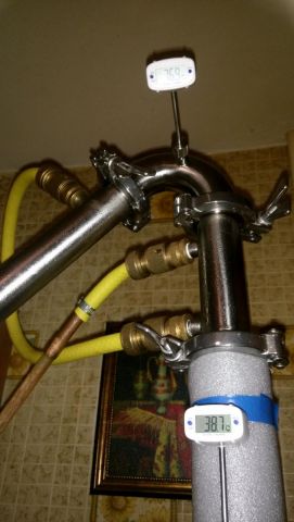

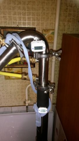

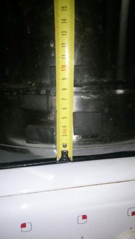

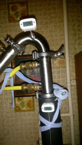

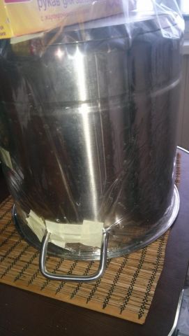

Skobar Опубликовано 19 января, 2017 Опубликовано 19 января, 2017 Коллеги,мой небольшой эксперимент по сравнению утеплителей подошел к концу. Сравнивал трубный утеплитель марки Тилит Супер из пенополиэтилена и Смартфлекс. В этот раз в качестве подложки выступала стрейч-пленка,достойно выдержала испытания. Итак,одел Тилит,запустил аппарат,прогрел,измерил температуру снаружи. Получилось 38,7 при 76,9 в колонне. Смартфлекс,один слой. 37,3 при 77 в колонне Смартфлекс,два слоя 35,9 при 77,4 в колонне Итого,разница в 2,8 градуса. Не знаю,стоят ли эти копейки удобства в работе. С пенной скорлупкой просто:одел,да прихватил стяжками или изолентой. А тут клеить,подложки для куба изобретать... Кстати,инфа на закуску.Шубу с куба снял,на газ ставить побоялся.Но после того,как случайно обнаружил,что клей от Смартфлекса прекрасно оттирается спиртом-решил поэкспериментировать. Клеил кусочки материала на разной высоте,смотрел за их реакцией. Куб стоит ровно по центру конфорки.Диаметр куба-32 см. Заявленная мощность конфорки-3квт. Ниже чем 2-2,5 см от края дна клеить не рекомендую. Материал уже начинает вонять резиной. А так-прекрасно себя чувствует.Наверное,подрежу полосочку снизу и буду пользовать не только на индукции,но и на газе. 1 4

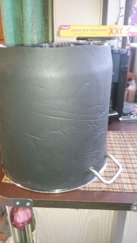

Добровар Южный поток Опубликовано 20 марта, 2017 Автор Опубликовано 20 марта, 2017 Всем привет. Вот пошил на липучках утепление с неопрена с отражателем, фотки подробные выложу постараюсь завтра. Неопрен штука хорошая мне понравился, я его протестировал все лето и сейчас работаю с ним, ведет себя хорошо не меняется в размере. тел. 89654225555 "Южный поток"
ВОблин Опубликовано 20 марта, 2017 Опубликовано 20 марта, 2017 От неопрена я отказался полностью. На колонне теряет форму и уплотняется.
