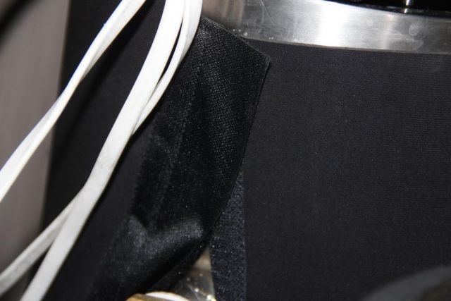

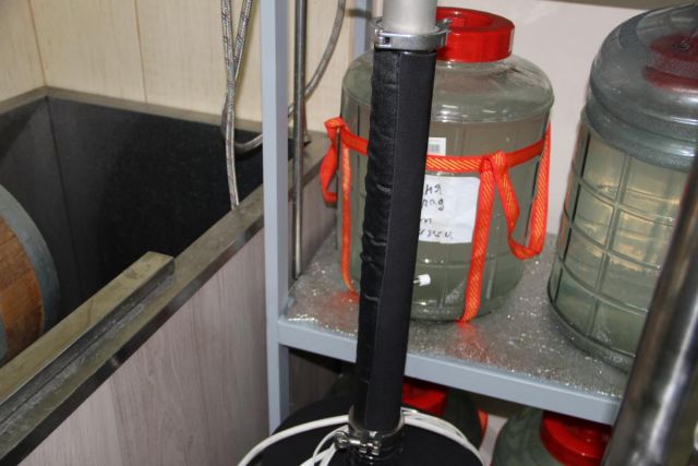

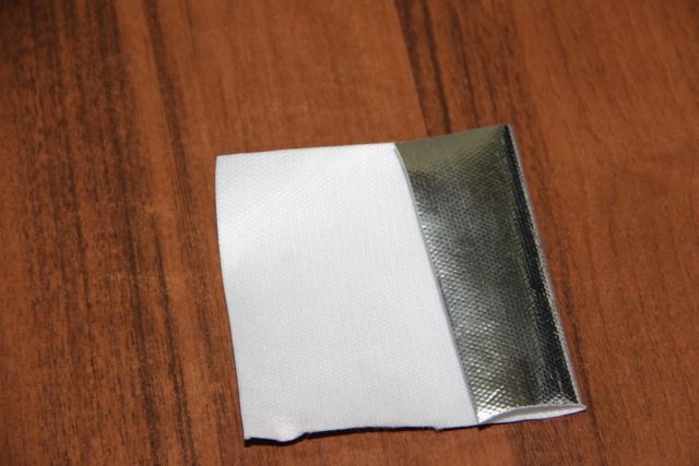

Добровар Южный поток Опубликовано 14 января, 2017 Автор Опубликовано 14 января, 2017 Решил сделать утеплители с неопрена 5 мм и с внутренним отражателем, все элементы будут на липучке что на царгу что на куб. Как пойдет в серию вы об этом узнаете первые. Конечно неопрен дороговат но удобен и надежный, прослужит долго. тел. 89654225555 "Южный поток"

Добровар Южный поток Опубликовано 14 января, 2017 Автор Опубликовано 14 января, 2017 Хотя бы 7 мм Да это понятно что чем толще тем лучше я вот 10 использую и это шикарно, но цена то не каждому по карману, хотя можно будет делать два вида 5 и 10 мм. тел. 89654225555 "Южный поток"

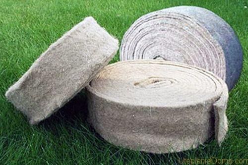

Аквалюб Опубликовано 14 января, 2017 Опубликовано 14 января, 2017 Такую ленту под утеплитель намотал. Очень понравилось. Если хочешь быть счастливым - будь им ! (Козьма Прутков )
serafh Опубликовано 14 января, 2017 Опубликовано 14 января, 2017 [b][member=Аквалюб][/b], Из чего она, может с асбестом или каким-другим канцерогеном? Сообщение отражает мнение автора (imho)
Miguel Опубликовано 14 января, 2017 Опубликовано 14 января, 2017 Это джут вроде, межвенцовый утеплитель для срубов.
Аквалюб Опубликовано 14 января, 2017 Опубликовано 14 января, 2017 [b][member=Miguel][/b], Ага, ДЖУТ. Я им и колонны и кубики обмотал... Если хочешь быть счастливым - будь им ! (Козьма Прутков )
Dernder Опубликовано 14 января, 2017 Опубликовано 14 января, 2017 [b][member=Аквалюб][/b], а фото подписано "войлочный утеплитель".)
Аквалюб Опубликовано 14 января, 2017 Опубликовано 14 января, 2017 (изменено) [member=Dernder], Ну, ить... Ща , поищу свои фотки. Мля, куды то подевались. Одну нашёл Колонна , утеплитель в разрезе . Слои джута покрывал бумажным скотчем. [attachment=21023:IMG_8269.JPG] [attachment=21024:jute_11065.jpg] Изменено 14 января, 2017 пользователем Аквалюб Если хочешь быть счастливым - будь им ! (Козьма Прутков )
Dernder Опубликовано 14 января, 2017 Опубликовано 14 января, 2017 (изменено) Ну, ить... Да не, я считаю, что войлочный эффективнее джутового будет. Джут то растительного происхождения, а войлок - овца. Изменено 14 января, 2017 пользователем Dernder
deen Опубликовано 14 января, 2017 Опубликовано 14 января, 2017 Джут ввдерживает большую температуру, чем лен и точно больше, чем овца.
