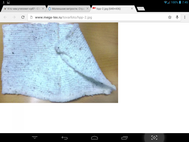

Alks72 Опубликовано 1 мая, 2016 Опубликовано 1 мая, 2016 Для утепления куба и царги в качестве первого слоя использовал материал нетканный прошивной/ветошь/из строймага.Куб в три-четыре слоя фиксировал малярным скотчем.Затем Пеноплекс 20мм,фиксировал фольгированным скотчем/до 80 градусов/.И последний слой,больше для эстетики вспененный блестящий утеплитель,сделанный ввиде съемного чехла.Царга/33/так же, вначале 3-4 слоя нетканный прошивной,скотч фолгированный,утеплитель трубный42,и больше для декора вспененная блестючка. 1

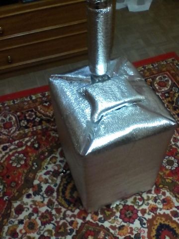

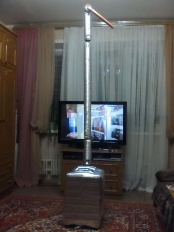

Вадим Б. Опубликовано 13 января, 2017 Опубликовано 13 января, 2017 (изменено) В качестве первого слоя приобрел вот такую штуку - на фото, погонный метр 100 рублей на рынке. Рассмотрю подробнее, погрею феном бытовым, доложу о результате. Смотреть лежа на левом боку)) Прошу прощения за кривое фото. Основа стеклоткань толщина на выпуклый взгляд около 1мм. Открытое пламя противопоказано, - горит. Продавец, по русски плохо понимает гад. Изменено 13 января, 2017 пользователем Вадим Б. 1
